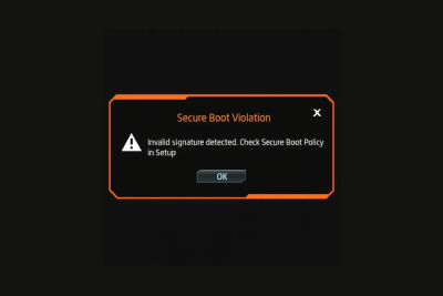

Нынче производителями мат.плат/ устройств, форсируется применение "Secure Boot", например, из последнего для поддерживаемых мат.плат "Gigabyte":
Improves platform security by making Secure Boot enabled as system default
При этом, указанная выше фича не отключаемая, т.е. с актуальным "firmware UEFI BIOS" на мат.плате пользователи не смогут загрузить операционную систему, получая в ответ что-то типа такого:
Какие способы решения можете подсказать? Пока вижу такое, рядышком с "ROSA" устанавливать Linux-based-операционную систему с подписанным загрузчиком.
С ув., Николай.

nickm писал(а): 12 янв 2026, 09:02Пока вижу такое, рядышком с "ROSA" устанавливать Linux-based-операционную систему с подписанным загрузчиком.
Хех, и чем это поможет? GRUB загрузится, а дальше что делать, ведь будет ошибка по поводу некорректной подписи shim?

Полагаю, что аппаратное свинство касается не только Росы, но и других российских операционных систем. Наилучшее решение - выбирать платы другого производителя, у которого Secure Boot отключается. Иначе нас всех просто обложат оброком в пользу производителей матчасти.

Хех, утомишься. И, что делать уже с теми, которые уже имеются в наличии?
Вот крайний случай, который привёл к написанию этой темы на форуме: каюсь, имеется "плохая" привычка обновлять "firmware" используемых устройств. Типа "топлю за безопасность". Вот и в этот раз, обновил и словил проблему - да, вопрос разрешил, но пришлось чуть-чуть повозиться - "не две клавиши нажать", но как говорится, "осадочек остался".
