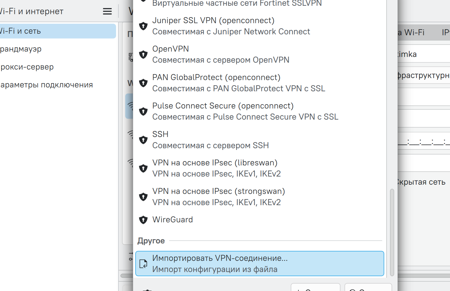

Думаю, что этим мало кто пользуется,да и я тоже, тк все настроено на роутере. Заметил случайно на днях, что кнопка "Импортировать VPN соединение" не работает.
Plasma 6.4.5

Может просто сбой именно на этой системе?
У меня не возникало с эти проблем.

Я на двух проверял, причем в разных городах.

Попросил проверить других товарищей.
Мне написали
Работает, только когда выделяешь надпись "Импортировать VPN соединение" оно сбрасывает выделение, но дальше жать "Создать" и откроется Дольфин с выбором файлы импорта.
Выделение ЛЮБОЕ в этой форме сбрасывается. Хз почему. Не только это. Но само выделение запоминает. По этому выделить что надо, и жмакать "Создать".
У меня же сразу открывает.
Жмешь «Импортировать ...» и открывается окно dolphin. Это на wayland.

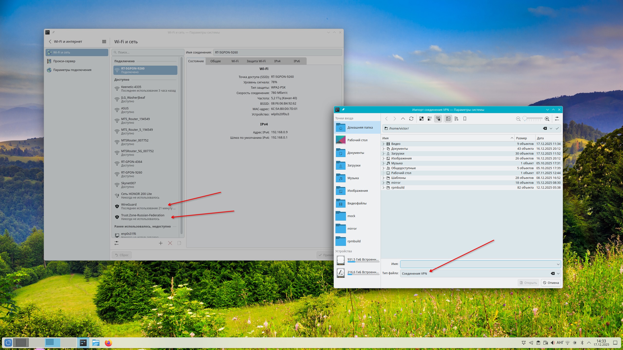

Показал стрелками два импортированных соединения.
Но у меня более новая версия plasma6.

Странно, открывается двойным щелчком.
