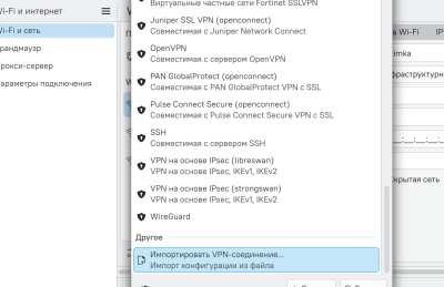

Думаю, что этим мало кто пользуется,да и я тоже, тк все настроено на роутере. Заметил случайно на днях, что кнопка "Импортировать VPN соединение" не работает.
Plasma 6.4.5
Не работает кнопка "Импортировать VPN соединение"

Может просто сбой именно на этой системе?kartavenko писал(а): 16 дек 2025, 21:10 Думаю, что этим мало кто пользуется,да и я тоже, тк все настроено на роутере. Заметил случайно на днях, что кнопка "Импортировать VPN соединение" не работает.
Plasma 6.4.5
У меня не возникало с эти проблем.

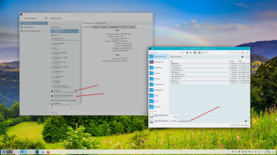

Попросил проверить других товарищей.kartavenko писал(а): 16 дек 2025, 21:10 Думаю, что этим мало кто пользуется,да и я тоже, тк все настроено на роутере. Заметил случайно на днях, что кнопка "Импортировать VPN соединение" не работает.
Plasma 6.4.5
Мне написали
У меня же сразу открывает.Работает, только когда выделяешь надпись "Импортировать VPN соединение" оно сбрасывает выделение, но дальше жать "Создать" и откроется Дольфин с выбором файлы импорта.
Выделение ЛЮБОЕ в этой форме сбрасывается. Хз почему. Не только это. Но само выделение запоминает. По этому выделить что надо, и жмакать "Создать".
Жмешь «Импортировать ...» и открывается окно dolphin. Это на wayland.
Показал стрелками два импортированных соединения.
Но у меня более новая версия plasma6.
