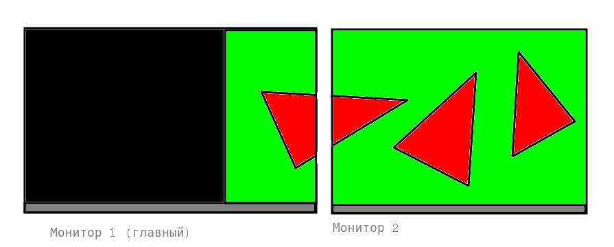

Компьютер. Подключены два монитора. На каждом мониторе (рабочем столе) свой виджет панели задач. В последнее время появилась такая проблема:
При первой загрузке после включения компьютера, обои на основном мониторе съезжают вправо, залезая на второй монитор и целиком перекрывая его собственные обои. При этом та часть рабочего стола основного монитора, которая осталась без обоев, не реагирует на щелчок правой кнопкой мыши - контекстное меню не появляется. Работает щелчок только там, где часть обоев присутствует. Виджеты панели задач остаются на своих местах, никуда не съезжают и на мышь реагируют как пложено.
По началу, после установки ОС, такого не было. Либо это появилось с обновлениями системы, либо из-за того, что я временно подключал к основному монитору другой компьютер, не выключая при этом первый. Т.е. первый компьютер продолжал отображать рабочий стол на втором мониторе.
Лечится это так: либо отключаем в настройках экрана первый монитор и снова включаем, либо просто перезагружаем всю систему. Но как-то не очень радует заниматься этим каждый раз после включения компьютера. Можно ли это победить?
По какому-то совету из интернета я удалял файлы в /home/user/.local/share/kscreen - не помогло.
