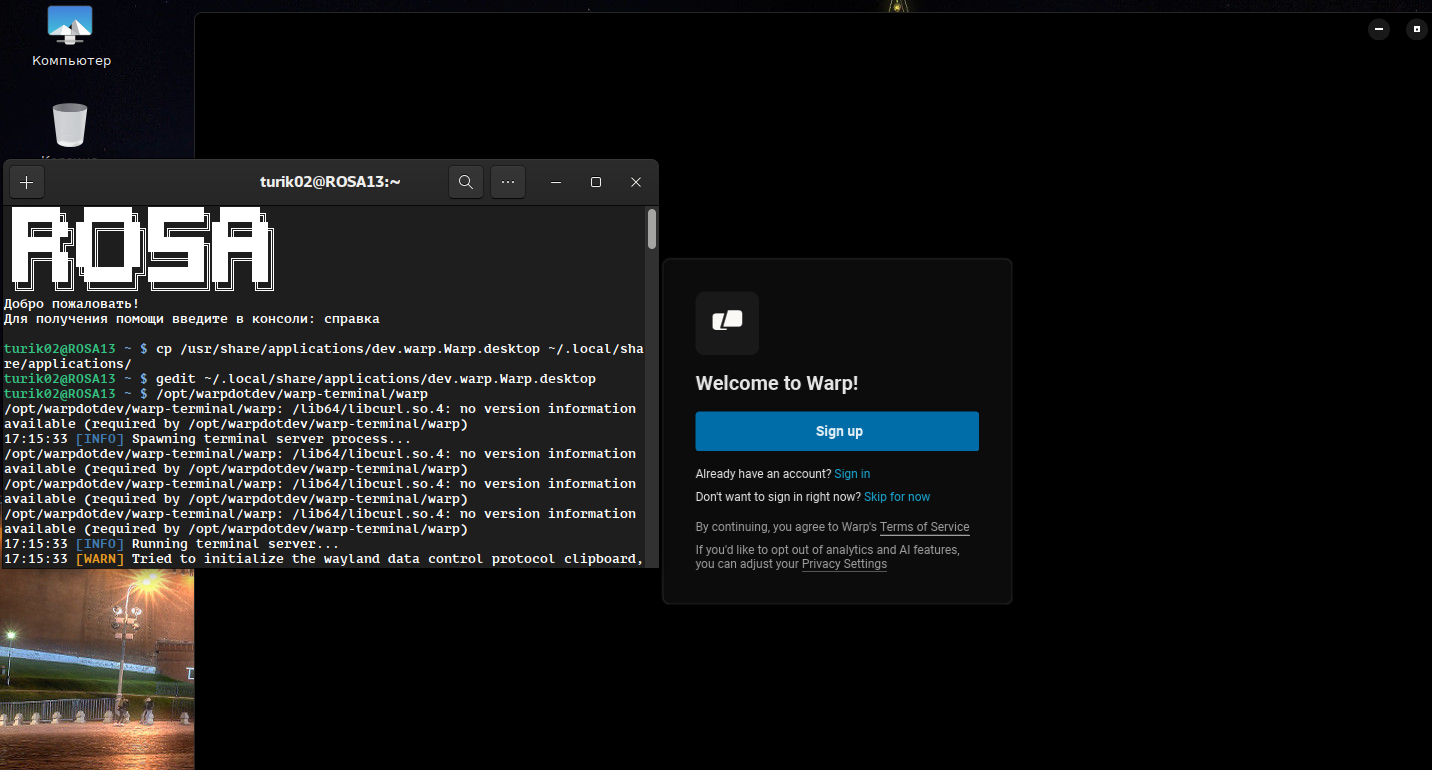

Сообщения: 770
Re: Warp-terminal
highlander9 писал(а): 03 сен 2025, 14:52 Если кто сталкивался, подскажите куда копать

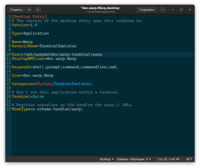

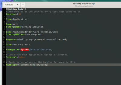

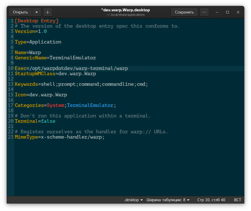

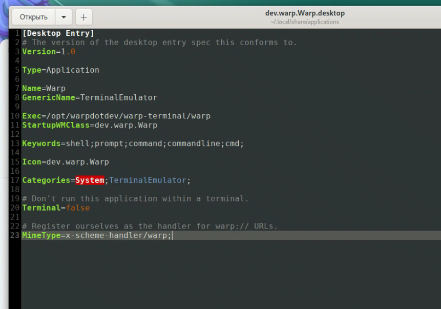

Можно сделать так
Установи rpm
Потом открой теринал и выполни
cp /usr/share/applications/dev.warp.Warp.desktop ~/.local/share/applications/
Отредактируй файл
gedit ~/.local/share/applications/dev.warp.Warp.desktop
Измени строку Exec=warp-terminal %U на
Exec=/opt/warpdotdev/warp-terminal/warp

Сообщения: 770
Re: Warp-terminal
highlander9 писал(а): 03 сен 2025, 16:45 И ничего...

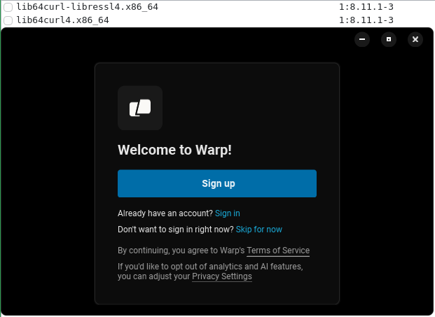

Sib
Сообщения: 161
Operating system: ROSA 13 Pantheon
Re: Warp-terminal
Сообщение Sib »
У меня запустился warp на rosa 13 KDE. Библиотеки из репозитория, ничего не менял, только rpm с сайта разработчиков установил и запустил сразу. Вот библиотеки какие установлены.

Сообщения: 770
Re: Warp-terminal
highlander9 писал(а): 03 сен 2025, 17:26
turik02 писал(а): 03 сен 2025, 17:19
GNOME?
Да

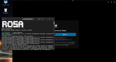

Сообщения: 770
Re: Warp-terminal
Также запустился, когда установил rpm и запустил командой
warp-terminal
(без %U)
