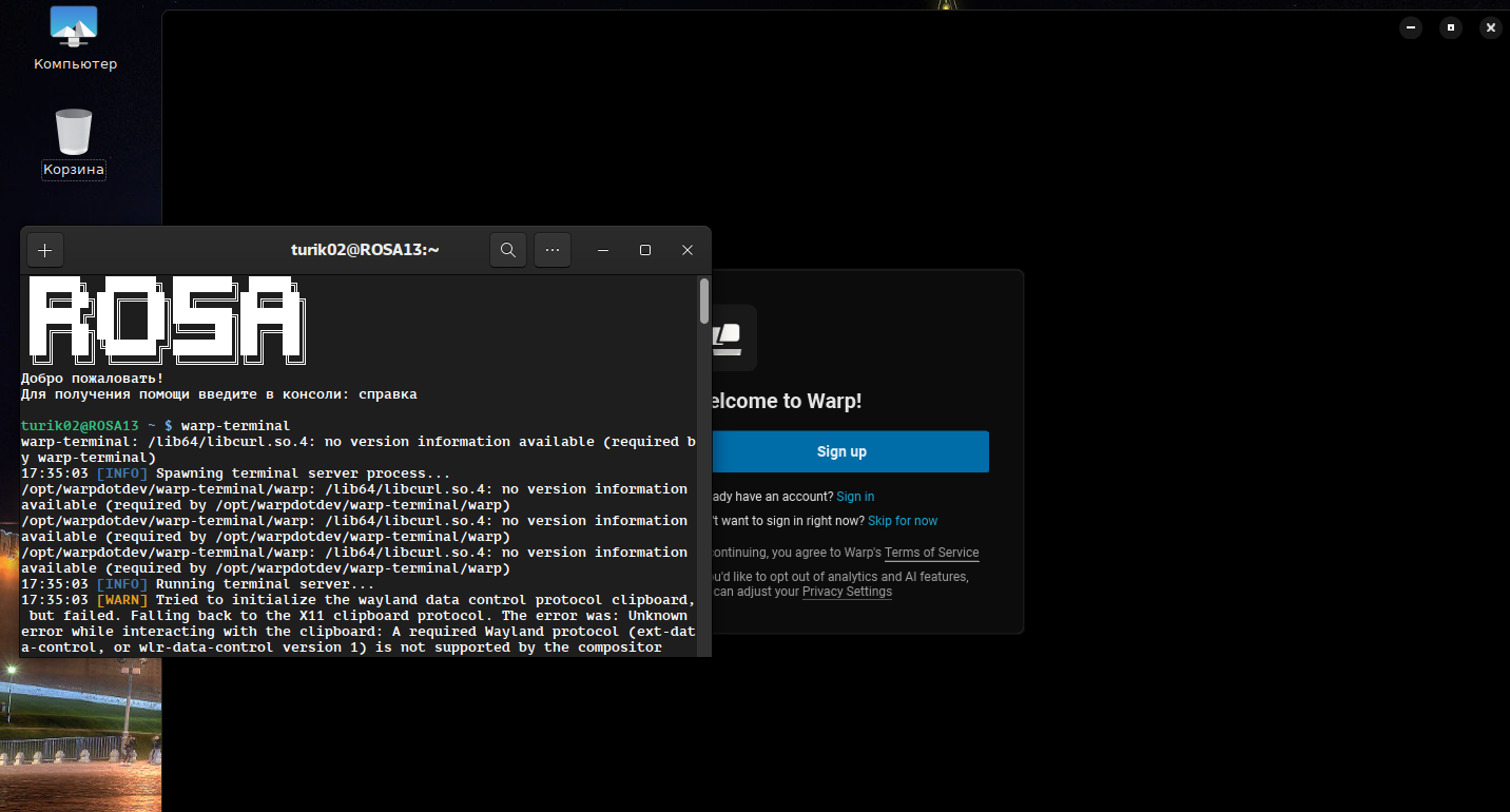

Сообщения: 746
Re: Warp-terminal
Также запустился, когда установил rpm и запустил командой
warp-terminal
(без %U)
