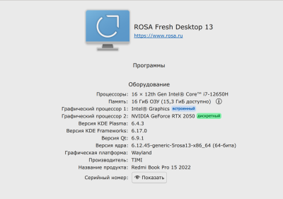

Сегодня случайно обнаружил, что страница "О системе" выглядит вот так:
UPD: проверил на live образе с Плазмой 6.4.2 -- там такого нет.

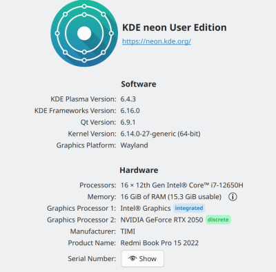

UPD2: проверил на Neon тоже с Плазмой 6.4.3 - там тоже всё нормально.
Может быть дело в версии KDE Frameworks?

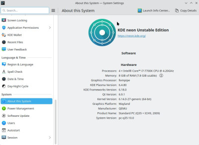

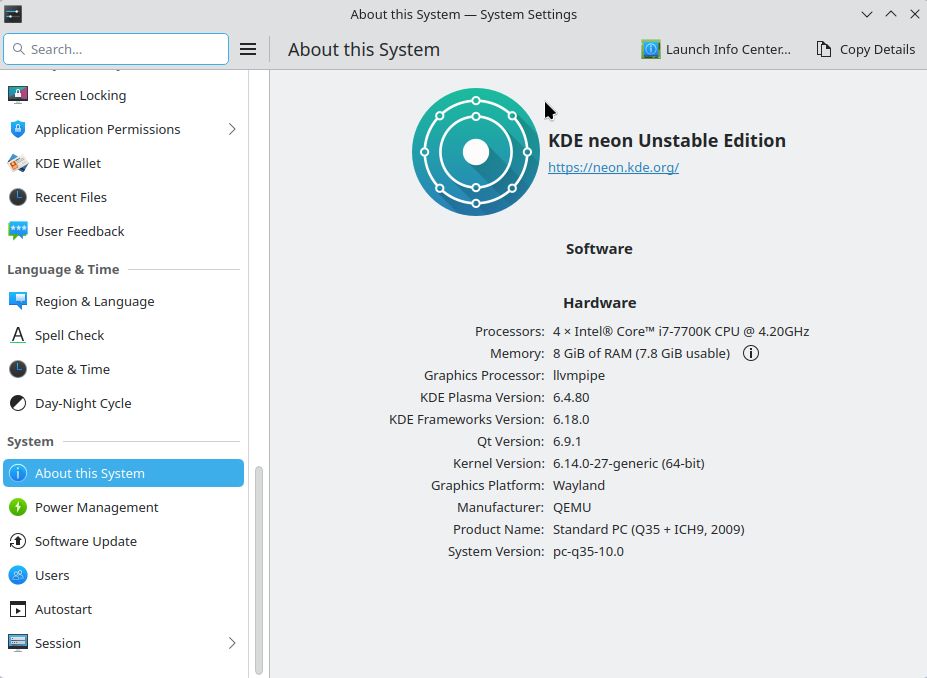

perfectsense писал(а): 03 авг 2025, 22:29 Может быть дело в версии KDE Frameworks?
У Neon такая же фигня на версии 6.17.0.

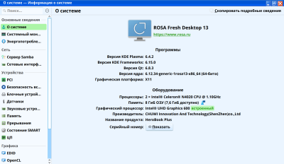

В х11 вот так
Сообщения: 8272
Re: Баг модуля "О системе" в настройках?
av179120 писал(а): 04 авг 2025, 17:26 В х11 вот так
Обсуждаются пакеты не из официального репозитория.
В них нет этой проблемы.
