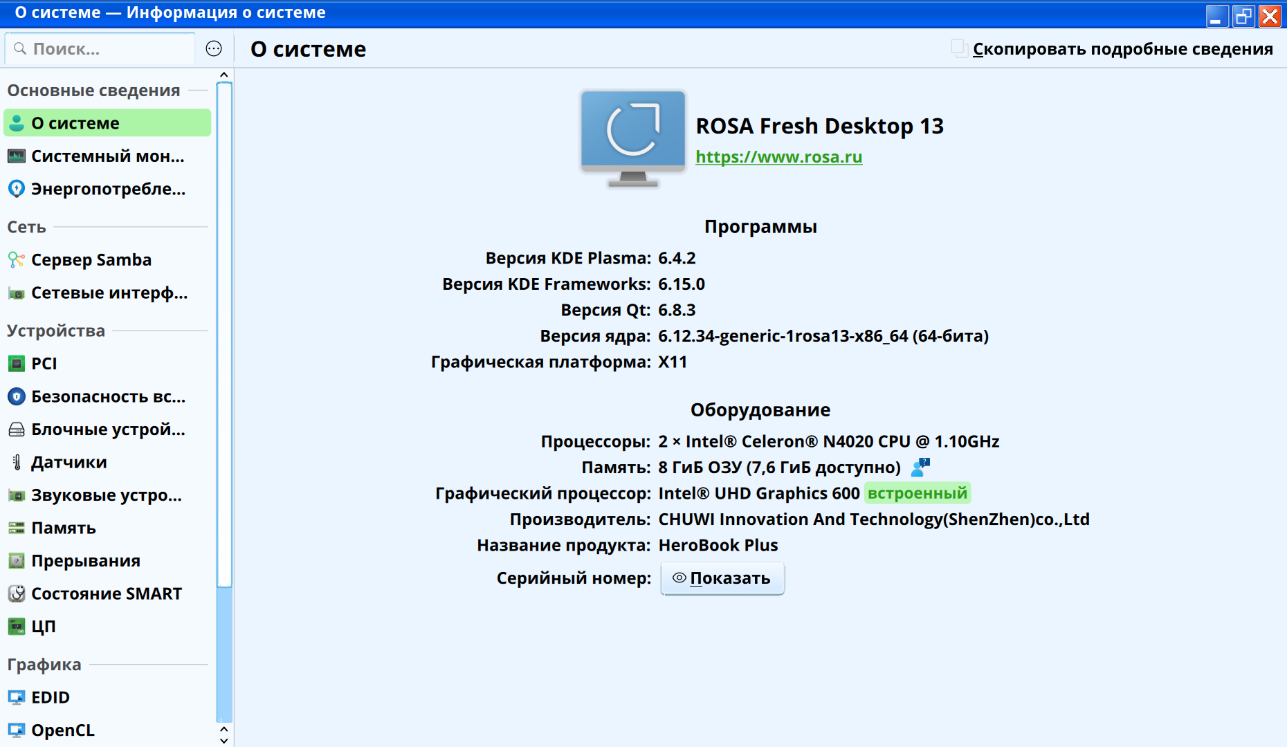

Сегодня случайно обнаружил, что страница "О системе" выглядит вот так:
UPD: проверил на live образе с Плазмой 6.4.2 -- там такого нет.
UPD2: проверил на Neon тоже с Плазмой 6.4.3 - там тоже всё нормально.
Может быть дело в версии KDE Frameworks?

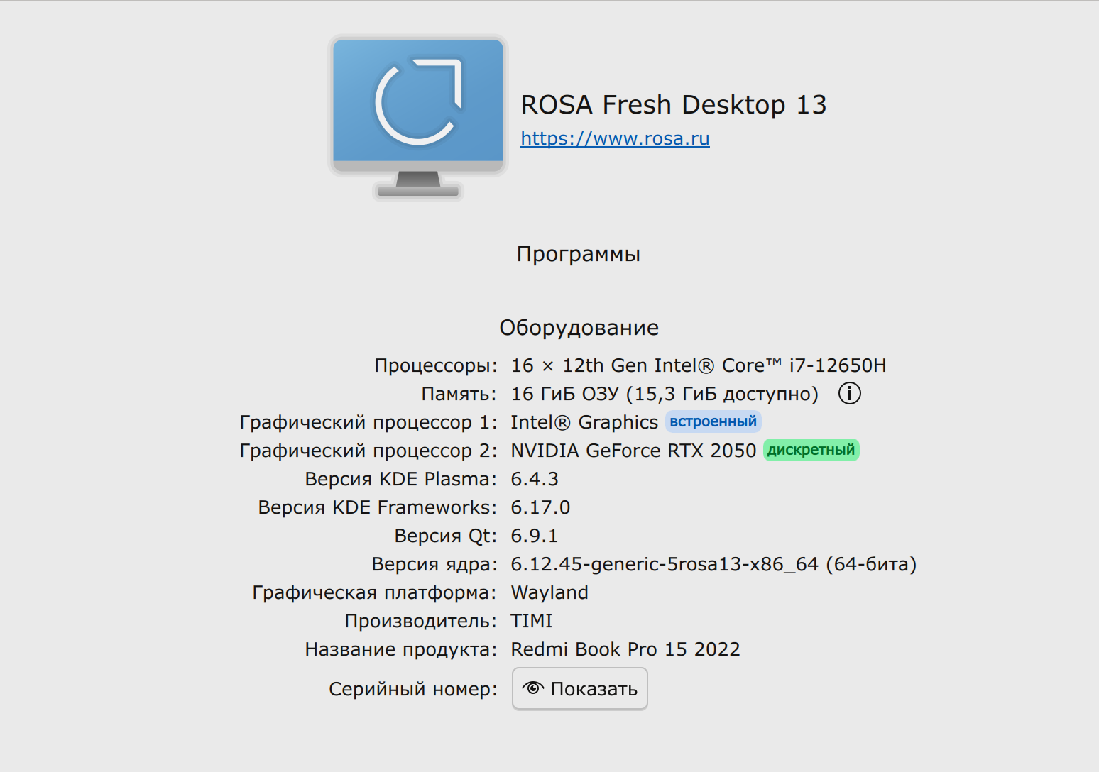

- Сообщения: 8188
Re: Баг модуля "О системе" в настройках?
У Neon такая же фигня на версии 6.17.0.

- Сообщения: 8188
Открыл баг.perfectsense писал(а): 03 авг 2025, 22:29 Сегодня случайно обнаружил, что страница "О системе" выглядит вот так:
Но мой уже был дубликатом этого бага
https://bugs.kde.org/show_bug.cgi?id=507738
Тут идет обсуждение и исправление.
Статус regression
