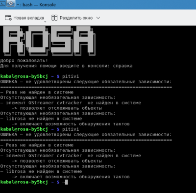

Поставил пакет, при установке были установлены все зависимости, ни на что не ругалось. Но при запуске требует следующее:
Правильно ли я понимаю, что под KDE этот редактор на "заводится"?
Если запустить можно, то что доставить?

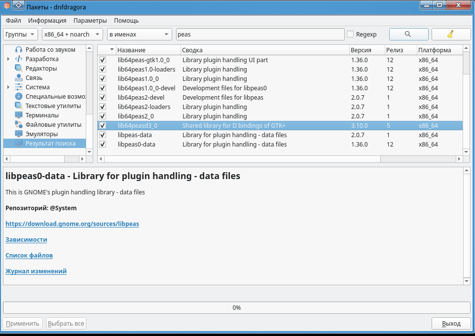

В GNOME тоже самое. Нашёл даже отсутствующие необязательные библиотеки. Но пишет "Peas не найден в системе, хотя рекомендуемый пакет lib64peas1.0_0 установлен.

irton писал(а): 01 авг 2025, 06:37 пробуйте pitivi-2023.03-4 добавил зависимость от Peas
Попробовал , но печаль :oops:

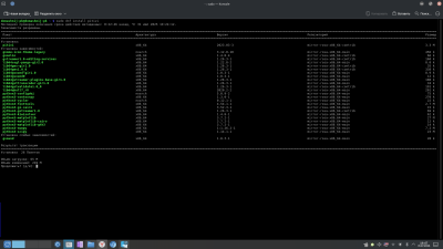

Дополнительно поставлены пакеты
Первый запуск без доп пакетов, а второй запуск после установки доп пакетов
После перезагрузки системы запуск так же печален :(

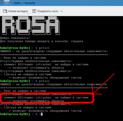

PROBLEMA NUMERO 1
La prima, evidenziata nella figura in basso:
la si può risolvere installando il pacchetto (dipendenza mancante nello spec file)
gstreamer1.0-opencv

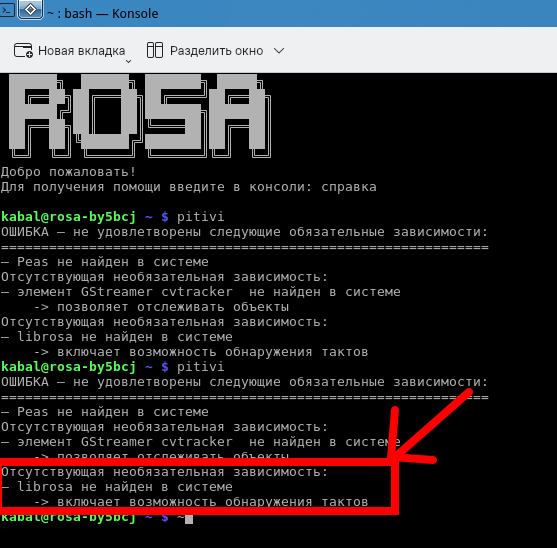

PROBLEMA NUMERO 2
La seconda, evidenziata nella figura in basso:
la si risolve aggiungendo al repositorio ROSA13 (e quindi come dipendenza anche nello spec file) la libreria librosa
https://github.com/librosa/librosa
curiosamente questa libreria ha, in caratteri latini, lo stesso nome della distribuzione Rosa. :)
Invito quindi gli utenti (eventualmente si possono informare con un messaggio privato) Victor2007, Irton, turik2 ed altri che hanno i permessi, ad aggiungere questa libreria nel repositorio Rosa13. :)

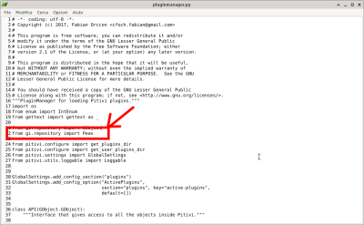

PROBLEMA NUMERO 3
E qui arriviamo a Peas che ancora non riesco a risolvere.
Non è una libreria, ma un modulo Python richiamato nel sorgente python pluginmanager.py presente nei sorgenti Pitivi in /pitivi-2023.03/pitivi/.
E questa è una cosa che, almeno io, devo ancora risolvere. :cry: Se qualcuno ha una soluzione la può riportare. :)

P.S.: Penso di aver trovato dov'è il problema:
L'ultima modifica al file pluginmanager.py è stata fatta 6 anni fa:
https://github.com/pitivi/pitivi/tree/master/pitivi
quando venivano utilizzati gli oggetti/classi "PeasExtension" e simili di LibPeas1.
Il passaggio da LibPeas1 a LibPeas2 obbliga alla migrazione agli oggetti/classi LibPeas2 di tutti quei file che utilizzavano gli oggetti di LibPeas1:
https://gnome.pages.gitlab.gnome.org/li ... -1to2.html
Pertanto occorre riportare una nota nel gitlab Pitivi di Gnome (https://gitlab.gnome.org/GNOME/pitivi) affinché possano effettuare questa migrazione. Altrimenti occorre crearsi "In house" (e.g. interna alla distribuzione Rosa Linux da allegare allo spec file) una patch. :)
Caso mai si può vedere se qualche altra distribuzione ha risolto il problema e prenderne l'eventuale patch. :D

Сообщения: 731
Re: Pitivi отказывается работать под KDE
Сообщения: 1213
в rosa12 я еще ставил lib64peas1.0_0 и у меня запустилось нормально.
