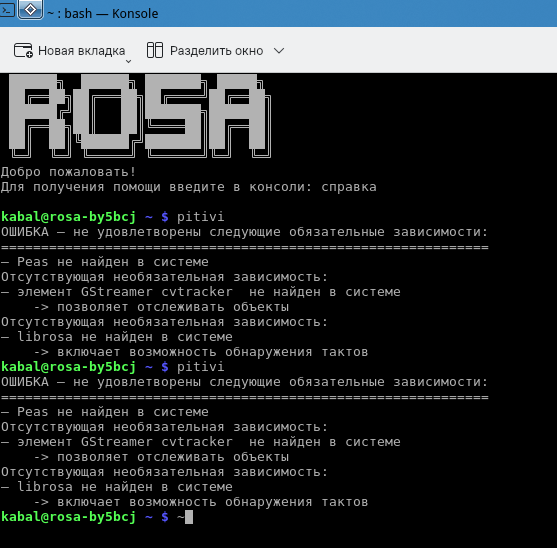

Дополнительно поставлены пакеты

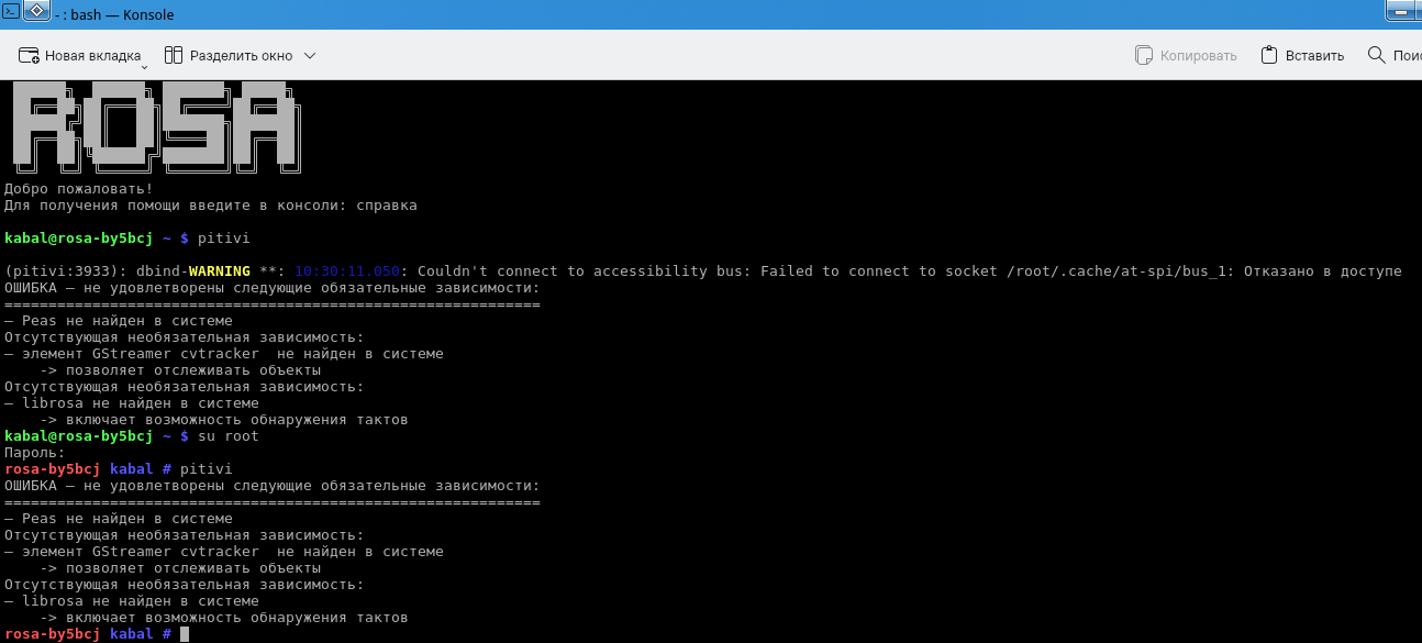

Первый запуск без доп пакетов, а второй запуск после установки доп пакетов
После перезагрузки системы запуск так же печален :(

PROBLEMA NUMERO 1
La prima, evidenziata nella figura in basso:
la si può risolvere installando il pacchetto (dipendenza mancante nello spec file)
gstreamer1.0-opencv
PROBLEMA NUMERO 2
La seconda, evidenziata nella figura in basso:
la si risolve aggiungendo al repositorio ROSA13 (e quindi come dipendenza anche nello spec file) la libreria librosa
https://github.com/librosa/librosa
curiosamente questa libreria ha, in caratteri latini, lo stesso nome della distribuzione Rosa. :)
Invito quindi gli utenti (eventualmente si possono informare con un messaggio privato) Victor2007, Irton, turik2 ed altri che hanno i permessi, ad aggiungere questa libreria nel repositorio Rosa13. :)
Io ho accesso a ABF e quindi potrei anchre creare il pacchetto librosa, ma la prima versione la lascio a voi per evitare di commettere errori gorossolani nella stesura del file spec. :)

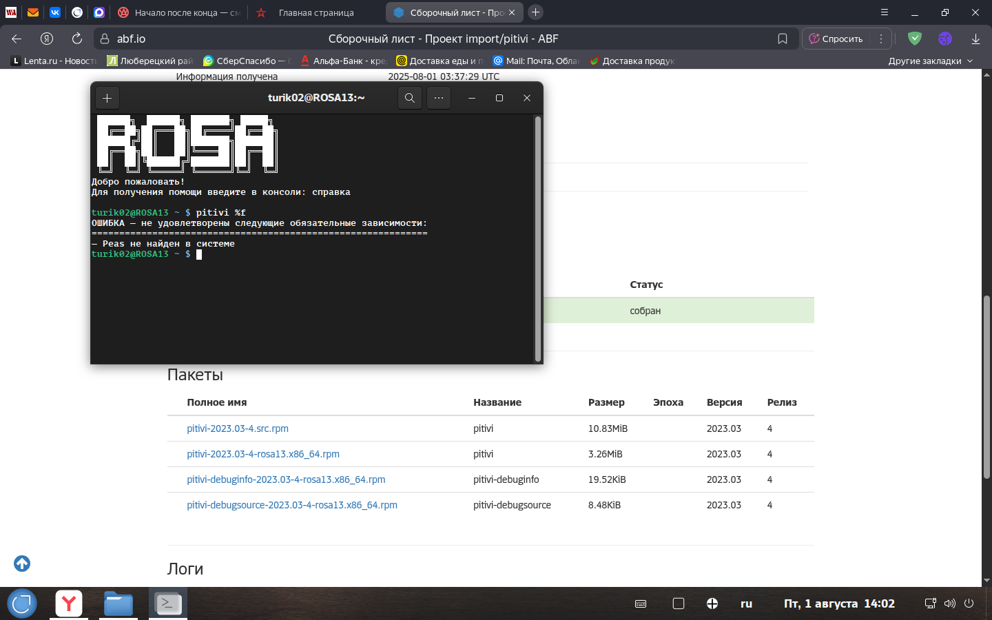

irton писал(а): 01 авг 2025, 06:37 пробуйте pitivi-2023.03-4 добавил зависимость от Peas
