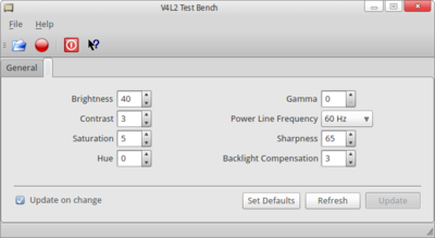

Как вариант, можно установить v4l-utils-qt4.
Она прекрасно переворачивает камеру под пользователем.
Запустил программу, открыл неподписанную вкладку и выставил отметку
на "Vertical flip", потом нажал "Refresh". Закрыл программу и проверяй Skype.
Одна проблема, в репах не рабочая версия.

Программка v4l-utils-qt4 нормально запускается, но в ней, как и в v4l2ucp нет галочки для переворачивания.

Я сразу обновил из ваших реп - нету галочки.
А вот guvcview переворачивает, галочки присутствуют. Правда, можно ли это сохранить - непонятно. Саму прогу еще раз запускаешь - запомнила, изображение уже нормальное. А вот на скайп никак не действует.
