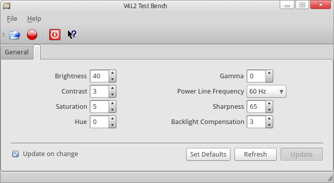

Ничего не помогает.
Если из приведенной ком. строки запускаешь - изображение все равно перевернуто, никаких сообщений в консоли нету.
Программка v4l-utils-qt4 нормально запускается, но в ней, как и в v4l2ucp нет галочки для переворачивания.

Re: Перевернутое изображение в Skype - неправильное ядро?
Я сразу обновил из ваших реп - нету галочки.
А вот guvcview переворачивает, галочки присутствуют. Правда, можно ли это сохранить - непонятно. Саму прогу еще раз запускаешь - запомнила, изображение уже нормальное. А вот на скайп никак не действует.
