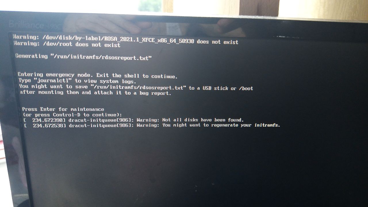

Привет всем!
Не могу поставить РОСУ.
ROSA.FRESH.XFCE.12.5.1.uefi.x86_64.iso
БИОС GIGABYTE.
1. Пробовал на чистый диск - Выбор языка, Выбор способа установки, Потом пошла полоса и прерывается установка.
2. Поставил Windows 10 UEFI, оставил неразмеченное пространство 350Гб - Выбор языка, Выбор способа установки, Потом пошла полоса и прерывается установка.
3. Разбил неразмеченное пространство на 50, 100, 200Гб - - Выбор языка, Выбор способа установки, Потом пошла полоса и прерывается установка.
Все без изменений.

Сделал образ под Rufus - На нем После выбора языка - Мигает курсор 5 сек, потом черный экран и "Нет сигнала" на монитор.

va9(2) писал(а): 18 июл 2025, 15:57 Может образ битый?
Скачивал 2 раза. Контрольную сумму сверял.
Хотя, честно говоря, смутило, что по разному прерывается установка образа, записанного через UltraIso и через Rufus

rad писал(а): 18 июл 2025, 16:48 через Rufus
Руфусом в режиме dd писали?
rad писал(а): 18 июл 2025, 16:48 Скачивал 2 раза. Контрольную сумму сверял.
Можно другие образы попробовать.

va9(2) писал(а): 18 июл 2025, 19:30
https://abf.rosa.ru/platforms/rosa2021.1/products/328
писал в режиме iso
Сообщения: 978
Re: Не ставится ROSA.FRESH.XFCE.12.5.1
rad писал(а): 18 июл 2025, 19:42 писал в режиме iso
В режиме dd писать надо.

va9(2) писал(а): 18 июл 2025, 19:48
В этом была проблема!
Переписал образ в режиме dd. - Пошла установка.
Спасибо!

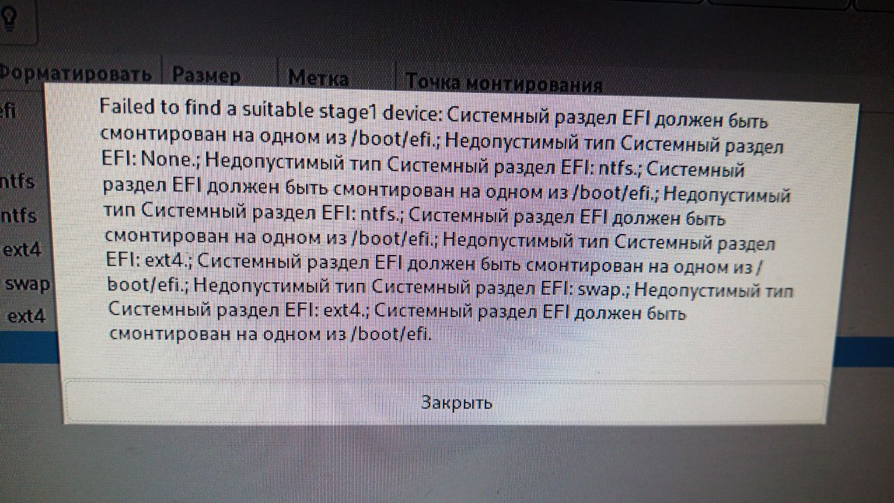

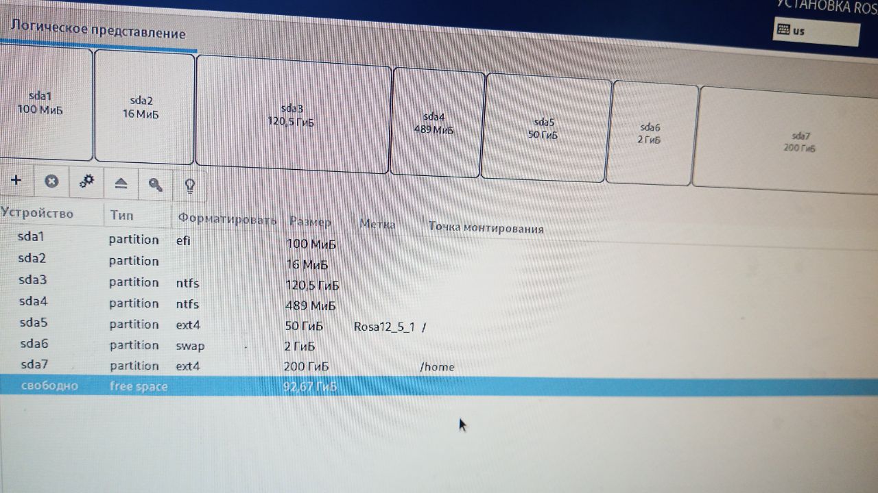

Но вот теперь уперся в создание разделов:
Не могу понять, что требуется сделать?
То ли проблема, что нельзя больше 4 разделов, а получилось так, у меня Windows 4 заняла.
То ли проблема в том, что надо как-то загрузчик общий настроить...

Сколько у тебя дисков в компьютере? Ты ставишь РОСА на отдельный диск или рядом с windows?

turik02 писал(а): 19 июл 2025, 12:20
rad писал(а): 19 июл 2025, 11:54
Диск один на 500 Гб.
Создал раздел 130Гб и отдал его под винду. При установке Винда этот радел поделила на 4 раздела.
Оставил остальное свободное неразмеченное место 370Гб под Росу.
При установке попытался из этого неразмеченного места создать разделы для Росы.
Но не принял мою разметку установщик.(см. скрины).
Как-то так...
Сообщения: 714
Создай ещё раздел /boot/efi размер 200 миб ext4
Sib
Сообщения: 141
Operating system: ROSA 13 Budgie
Сообщение Sib »
EFI раздел должен иметь точку монтирования /boot/efi и файловую систему fat32. У вас на картинке не указана точка монтирования - об этом и сообщается в ошибке. Обратите внимание корень и home - точки монтирования у вас указаны верно, а EFI вообще не указана.
Дополню:
первый раздел - это скорей всего загрузочный раздел win - не форуматируйте его. Затрётся загрузочная запись win, придется её потом восстанавливать, иначе win не загрузится. Можете попробовать примонтировать его как /boot/efi (указать точку монтирования /boot/efi) без форматирования. Но нет гарантии что опять же не затрется запись win (я не пробовал - не знаю как точно будет работать такой вариант).
Можно создать новый раздел - место на диске есть. Размер - можно как посоветовали 200М. Файловая система - fat32 (возможно в программе будет указано, как efi или exfat). И точку монтирования указать /boot/efi. Вариант создать новый раздел надежней.

Я понял теперь, что проблема в отсутствии /boot/efi.
Перед тем, как создавать его, хочу сказать, что я ставил Росу рядом с Windows, посмотрев ролик, где было сказано, если выбирать режим "По своему", то после него, также и как после выбора "Автоматически", слетит Windows. И что следует выбрать режим "Дополнительно"(Blivet-GUI).
Его я и выбирал. Но может все-таки можно выбрать режим "По своему"(Мне кажется там более корректно будут созданы разделы и будет предложено в частности создать /boot/efi). Или реально убьется Windows?

Спасибо, turik02 и sib!
Создал раздел /boot/efi и задал форматирование exfat. - Прошла установка.

rad писал(а): 20 июл 2025, 10:15 Я понял теперь, что проблема в отсутствии /boot/efi.
Как я писал выше нельзя удалять запись в efi разделе win - тогда ничего не "слетит". Ну и не нужно форматировать никакие другие разделы с win. И да если выбрать пункт по своему - проще будет наверное. Например выбираем пункт по своему, у нас будут видны разделы win. Мы жмем плюс и начинаем добавлять свои:
1 раздел - точка монтирования /boot/efi , размер 500M , установщик сам выберет нужную файловую систему (fat32).
2 раздел - точка монтирования / , размер 60G , установщик скорей всего выберет ext4 - её можно оставить.
3 раздел - swap , размер в зависимости от объема оперативной памяти компьютера и того какими функциями вы планируете пользоваться.
4 раздел - точка монтирования /home , размер можно написать max - выделить всё оставшееся место , файловая система ext4 - также можно оставить предложенную.
Если таким образом установить РОСУ, то win также будет работать. А вообще всё зависит от установщика конкретного дистрибутива.
Ещё в графических программах по разметке диска по разному называют файловые системы - из за этого путаница может быть. Лучше заранее разметить диск с помощью fdisk, например и создать файловые системы с помощью mkfs утилиты.
