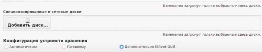

Но вот теперь уперся в создание разделов:
Не могу понять, что требуется сделать?
То ли проблема, что нельзя больше 4 разделов, а получилось так, у меня Windows 4 заняла.
То ли проблема в том, что надо как-то загрузчик общий настроить...
Установка пошла без проблем.

Re: Не ставится ROSA.FRESH.XFCE.12.5.1
Диск один на 500 Гб.
Создал раздел 130Гб и отдал его под винду. При установке Винда этот радел поделила на 4 раздела.
Оставил остальное свободное неразмеченное место 370Гб под Росу.
При установке попытался из этого неразмеченного места создать разделы для Росы.
Но не принял мою разметку установщик.(см. скрины).
Как-то так...
Создай ещё раздел /boot/efi размер 200 миб ext4
EFI раздел должен иметь точку монтирования /boot/efi и файловую систему fat32. У вас на картинке не указана точка монтирования - об этом и сообщается в ошибке. Обратите внимание корень и home - точки монтирования у вас указаны верно, а EFI вообще не указана.
Я понял теперь, что проблема в отсутствии /boot/efi.
Перед тем, как создавать его, хочу сказать, что я ставил Росу рядом с Windows, посмотрев ролик, где было сказано, если выбирать режим "По своему", то после него, также и как после выбора "Автоматически", слетит Windows. И что следует выбрать режим "Дополнительно"(Blivet-GUI).
Его я и выбирал. Но может все-таки можно выбрать режим "По своему"(Мне кажется там более корректно будут созданы разделы и будет предложено в частности создать /boot/efi). Или реально убьется Windows?
Как я писал выше нельзя удалять запись в efi разделе win - тогда ничего не "слетит". Ну и не нужно форматировать никакие другие разделы с win. И да если выбрать пункт по своему - проще будет наверное. Например выбираем пункт по своему, у нас будут видны разделы win. Мы жмем плюс и начинаем добавлять свои:rad писал(а): 20 июл 2025, 10:15 Я понял теперь, что проблема в отсутствии /boot/efi.
1 раздел - точка монтирования /boot/efi , размер 500M , установщик сам выберет нужную файловую систему (fat32).
2 раздел - точка монтирования / , размер 60G , установщик скорей всего выберет ext4 - её можно оставить.
3 раздел - swap , размер в зависимости от объема оперативной памяти компьютера и того какими функциями вы планируете пользоваться.
4 раздел - точка монтирования /home , размер можно написать max - выделить всё оставшееся место , файловая система ext4 - также можно оставить предложенную.
Если таким образом установить РОСУ, то win также будет работать. А вообще всё зависит от установщика конкретного дистрибутива.
