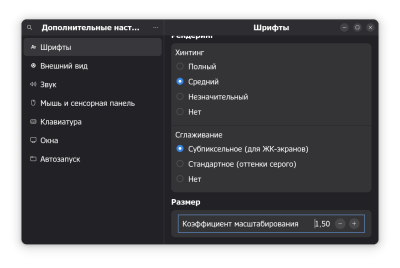

Попробуй так
Вариант 1: открой Дополнительные настройки - Шрифты и выставь коэффициент маштабиирования 1,5

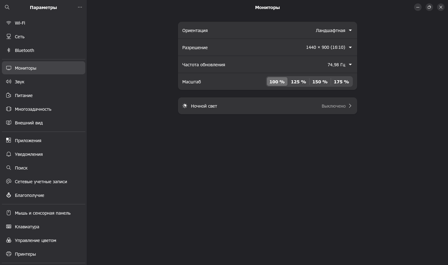

Вариант 2: для пользователей сессии Wayland предусмотрена функция экспериментального дробного масштабирования, активируйте её командой в терминале:
gsettings set org.gnome.mutter experimental-features "['scale-monitor-framebuffer']"
После перезагрузки системы, в разделе «Мониторы» приложения «Параметры» появится опция Масштаб.
https://alt-gnome.wiki/scaling-the-screen.html

Cпасибо огромное TURIC 02 ..
Вариант 1 - честно скажу, позабыл про этот пункт, обязательно применю при полном оформлении.
Вариант 2 - сработал сразу в live, и именно так, как мне и хотелось. :Yahoo!:
Даже есть варианты, 125% 150% 175 % просто шикарно ! . Появились реально новые возможности.
