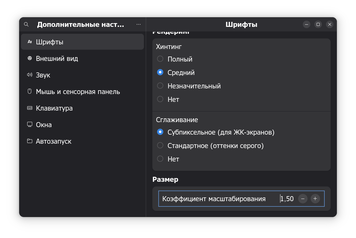

Попробуй такAGOnic писал(а): 04 июл 2025, 19:17 Не удалось найти эту тему.
Возможно ли каким то образом сделать в GNOME 13 масштаб экрана 150% ?
Монитор 27 , увеличение на 200% очень сильно увеличивает размеры кнопок и панелей рабочего стола.
Вариант 1: открой Дополнительные настройки - Шрифты и выставь коэффициент маштабиирования 1,5 Вариант 2: для пользователей сессии Wayland предусмотрена функция экспериментального дробного масштабирования, активируйте её командой в терминале:
gsettings set org.gnome.mutter experimental-features "['scale-monitor-framebuffer']"https://alt-gnome.wiki/scaling-the-screen.html Вариант 3: для пользователей сессии x11

Cпасибо огромное TURIC 02 ..
Вариант 1 - честно скажу, позабыл про этот пункт, обязательно применю при полном оформлении.
Вариант 2 - сработал сразу в live, и именно так, как мне и хотелось.
Даже есть варианты, 125% 150% 175 % просто шикарно ! . Появились реально новые возможности.
Вариант 3 - пробую, поскольку компик уже очень не молод.
