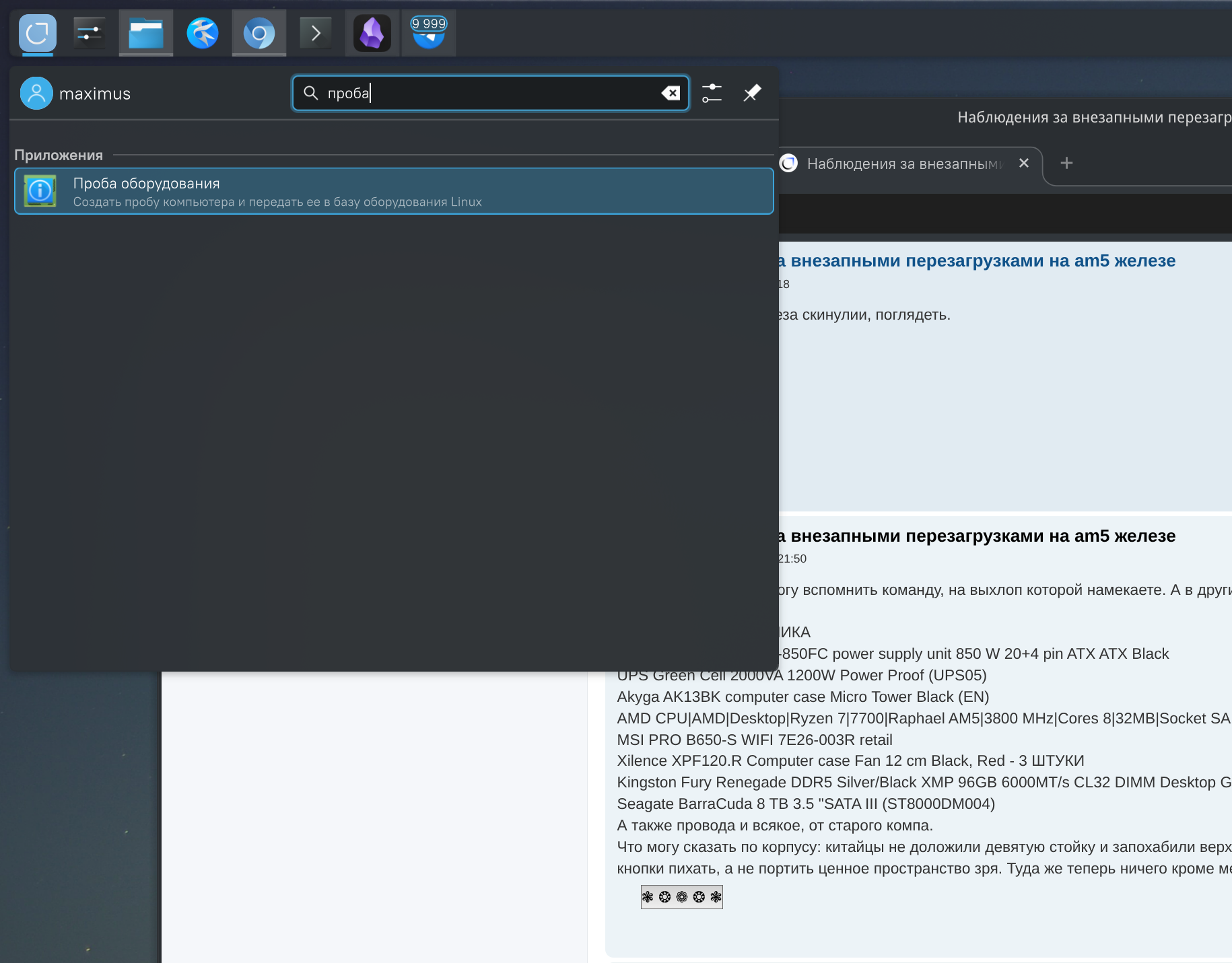

Вы бы хоть пробу железа скинулии, поглядеть.

Мне не жалко, но не могу вспомнить команду, на выхлоп которой намекаете. А в других источниках информация такая:

В меню приложений напишите: проба
Сквозняк
Сообщения: 103
Зарегистрирован: 25 сен 2023, 22:57
Operating system: Роса, Федора, Бубунта, Дос, Маздайка
Re: Наблюдения за внезапными перезагрузками на am5 железе
Сообщение Сквозняк »
https://linux-hardware.org/?probe=d65bae84e5
И что с этой таблицей делать, кроме как распечатать и на стенку повесить - неясно.
