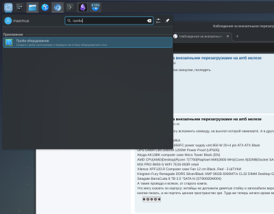

Вы бы хоть пробу железа скинулии, поглядеть.

Мне не жалко, но не могу вспомнить команду, на выхлоп которой намекаете. А в других источниках информация такая:

Re: Наблюдения за внезапными перезагрузками на am5 железе
Сообщение maxim »
В меню приложений напишите: проба
