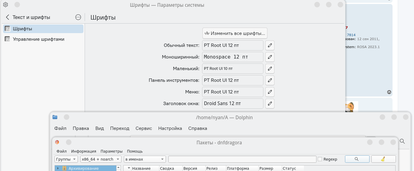

Я подтверждаю, что на РОСА 13 КДЕ (x11) размер шрифтов в драгоре и панели закладок яндекс браузера к примеру, не регулируется из Параметры Системы -> Шрифты никак, и отличается от более крупных (увеличенных пользователем в настройках) шрифтов в тех же элементах (меню и т.п.) в других программах - в Dolphin к примеру шрифты заметно крупнее. Я думал, что может, так и должно быть, а что, оно всё-таки может регулироваться из шрифтов? было бы здорово, а то мелко очень, да.
Речь не о контрасте шрифтов, а о размере, размер не регулируется для некоторых программ - для каких-то подхватывается, для каких-то нет. Т.е., что происходит: я беру, к примеру, увеличиваю размер шрифтов строки меню. У меня там по умолчанию стоит PT Root UI, я выбираю размер 12. В Dolphin меняется, в драгоре - нет. Я думаю, что автор темы это имел в виду.
Доб.: потестировал, суть в том, что некоторые программы вообще не обращают внимания на изменения параметров шрифтов в Параметры Системы -> Шрифты. Вот скриншоты:
ставлю шрифт меню Pt Root UI 12, в дельфине меняется, в драгоре - нет.
ставлю шрифт меню Pt Mono 14, в дельфине меняется, в драгоре - нет.
Пока замечены следующие программы, в которых не меняется шрифт: драгора, яндекс браузер.
