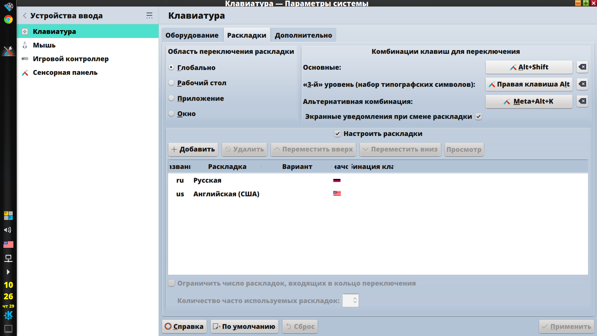

av179120
Сообщения: 278
Re: Xneur. Не работает автозапуск, ошибка.
Сообщение av179120 »
ssslm писал(а): 29 май 2025, 09:48
av179120 писал(а): 28 май 2025, 16:33 А настройка раскладки "глобально" стоИт?
В GUI системных настроек нет такой опции.
ЕСТЬ! ДОЛЖНА БЫТЬ!
Устр.ввода - клавиатура - раскладка - верх.лев.угол.
Может из-за этого и конфликты?

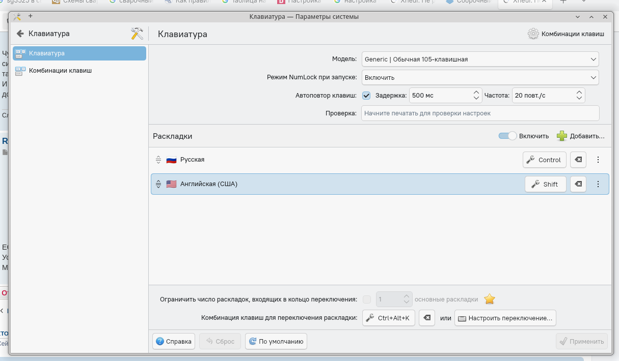

ssslm
Сообщения: 91
Operating system: R13 Plasma
Откуда: Н.Новгород
Сообщение ssslm »
Знаю что должна, но нету, или я слепой. Роса 13 Plasma.
av179120
Сообщения: 278
Это на р12. На р13 - так же!

av179120
Сообщения: 278
Прошу прощения тупанул!
Да. В р13 вот так, как на вашем скрине :oops:
av179120
Сообщения: 278
Внизу кнопка "настроить переключение"!
