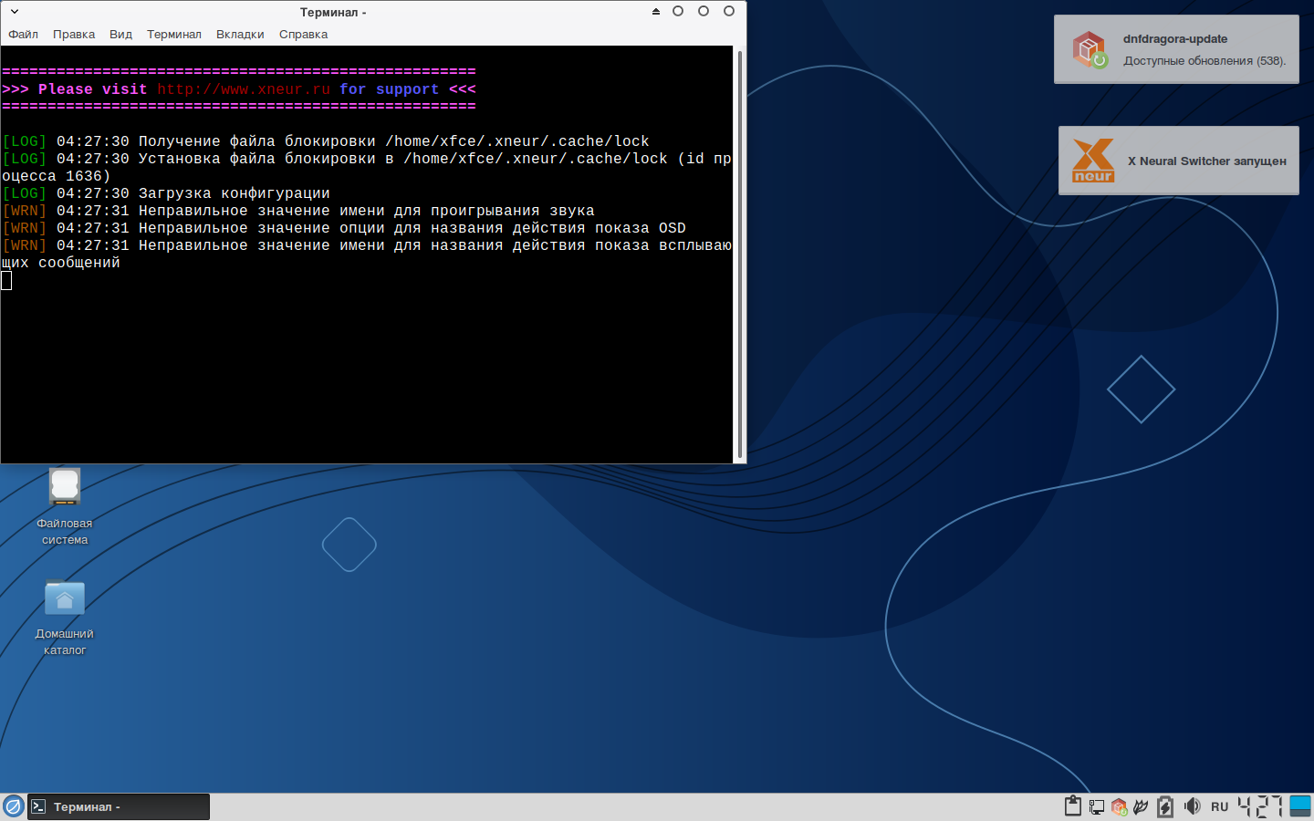

Неделя болтания с ГПТ чатами закончилась ничем.
Система - xfce. Установлен xneur из родных репок.
Просто - один пакет, просто xfce.
И прекрасно (так, как нужно мне) работает. То есть переключает по кнопке паузы раскладку, а по шифт-пауза выделенные опечалки.
Одна беда - запускается он только из терминала.
Другая беда, что я не могу добиться автозагрузки этой команды в терминале.
Не срабатывают ни меню автозагрузки, ни скрипт запуска (живьём срабатывает без проблем) в ~/.config/autostart/, засунутый в crontab, ярлык запуска и уже забыл ещё где.
Не срабатывают ни имя файла, ни полный путь, ни скрипт запуска.
Ещё раз повторю - всё это без вопросов срабатывает при живом вводе в терминал.
В автозагрузке максимум открывается пустой терминал без команды.
Что делать? Причину найти не могу.

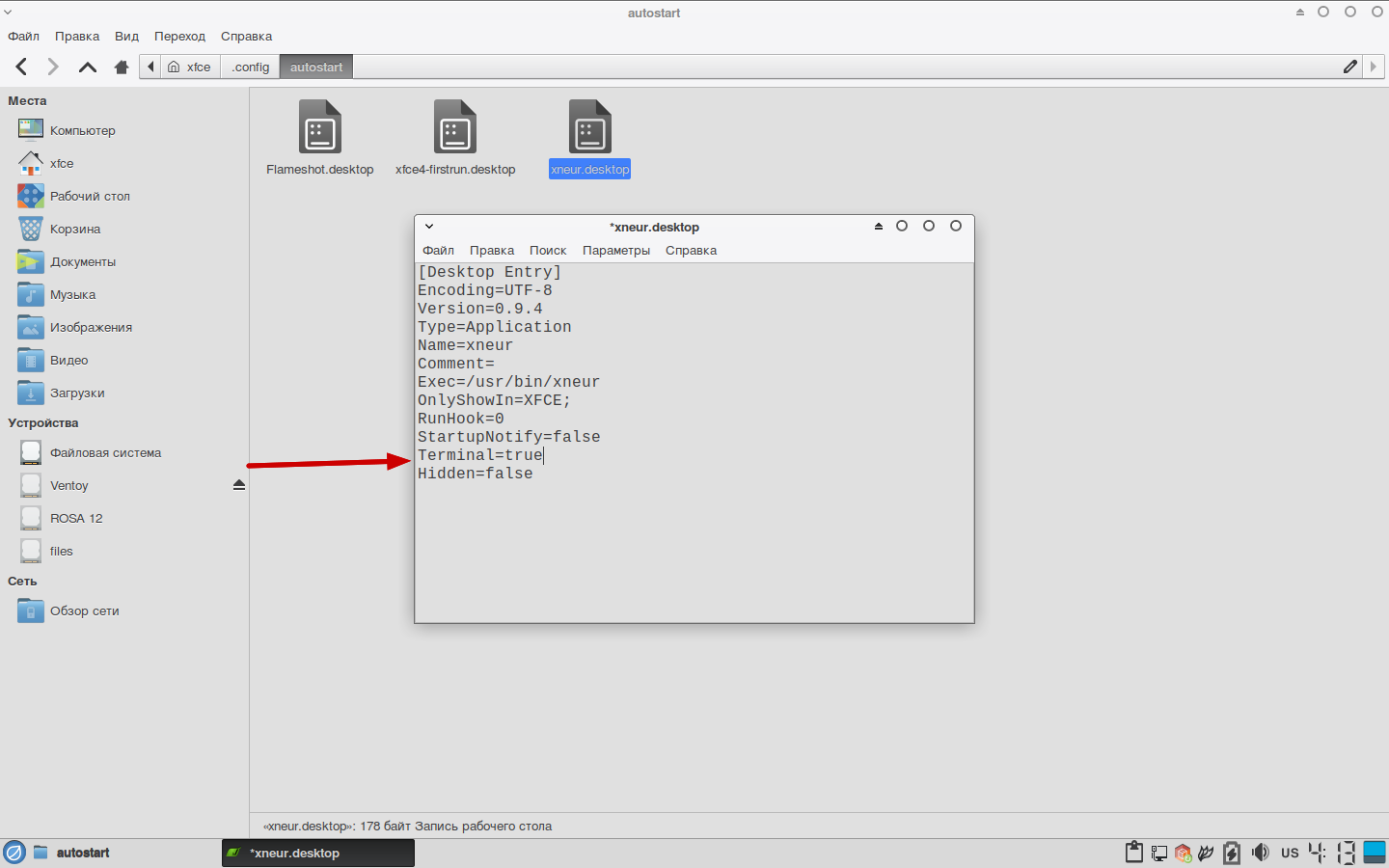

Скачай архив и распакуй его. Скопируй два файла в ~/.config/autostart/
Обновлено 21:43
Для отображения терминала нужно добавить строку Terminal=true
В файле xneur.desktop нужно заменить turik02 на своего пользователя!
xneur.zip
(481 байт) 414 скачиваний
Последний раз редактировалось turik02 13 ноя 2024, 21:53, всего редактировалось 2 раза.

turik02 писал(а): 13 ноя 2024, 19:09 bbv62, У меня работает.
Обновлено 21:43
Где?
Так-то это и есть банальные ярлык со скриптом, вариантов которых я уже поперебирал кучу каких.
Ожидаемо - заменил этими файлами свои - без результата.
Вопрос-то больше сводится к тому, что отсутствует команда в появляющемся терминале. Для любого (?) другого файла из /usr/bin терминал из автозагрузки отрабатывает штатно.

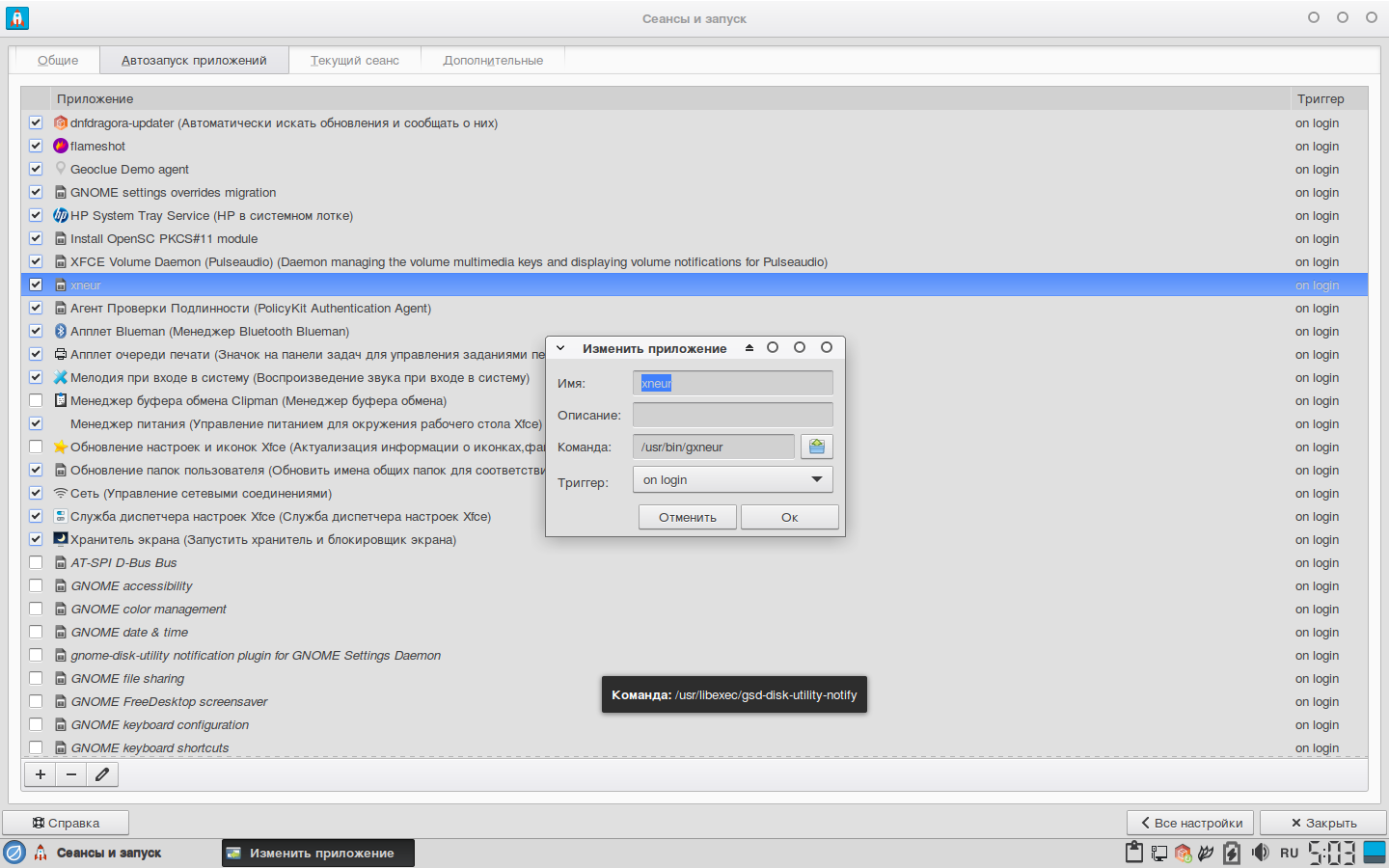

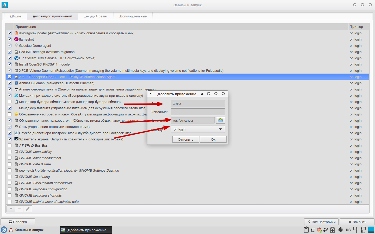

bbv62,
Всё это выглядит как-то необычно на Xfce. В GNOME у меня всё работает нормально.
Удали все файлы xneur из папки autostart. Затем добавь его в автозапуск через настройки. Однако после этого он запускается и сразу же закрывается! Оказывается, xneur в среде Xfce может работать только при запуске операционной системы с русской раскладкой клавиатуры. При переключении на английскую раскладку он снова закрывается.

turik02 писал(а): 14 ноя 2024, 05:53 Оказывается, xneur в среде Xfce может работать только при запуске операционной системы с русской раскладкой клавиатуры.
Волшебство!
Причём раскладка, по-факту таки, английская!
Но реально запустился с ходу. Без терминала. Причём просто с меню автозагрузки.
А где ты подцепил эти сведения? Может там ещё интересного почитать?

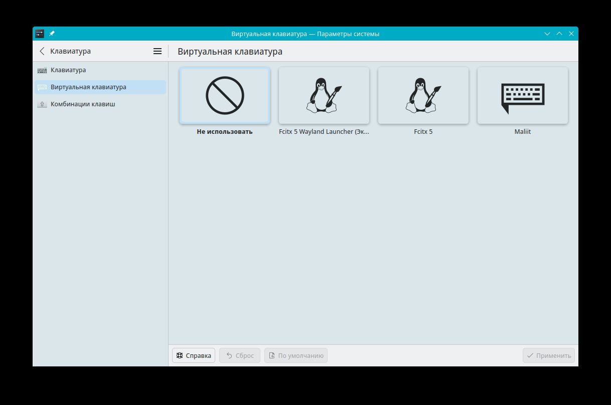

bbv62 писал(а): 22 мар 2025, 20:55 Там ещё много с моими мучениями при установке ibus и fcitx.
Только учтите, что нужно устанавливать не пакет fcitx, а пакет fcitx5.
«Если метод ввода вам нужен для работы с китайским, японским или корейским языками, используйте Fcitx 5 — он лучше поддерживает Wayland, чем I-Bus.»
https://kde.ru/kb/wayland

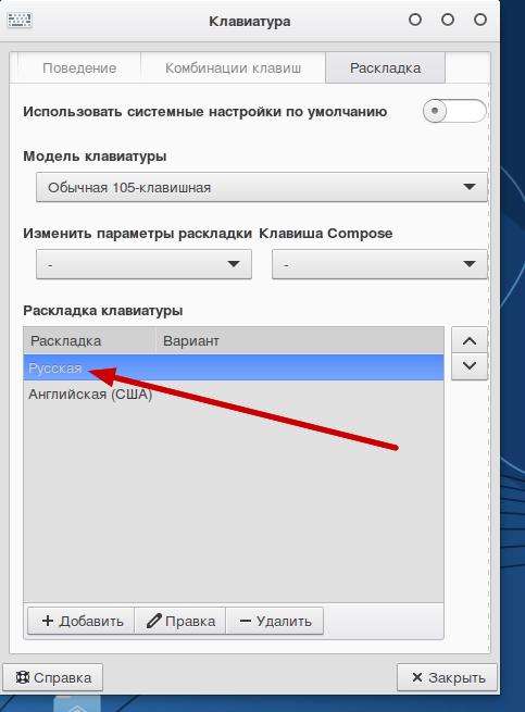

gxneur нормально работает в РОСА 12 LXQt
вот видео: https://disk.yandex.ru/i/TsOf8Ft_uKtGAw
Нужно убрать комбинацию клавиш переключения раскладкив файле:
/etc/X11/xorg-conf.d/00-keyboard.conf
строка Option "XkbOptions" "grp:"
затем перезагрузиться, установить gxneur и пользоваться
