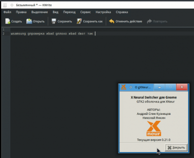

После последнего обновления загрузилась новая версия xNeur 0.21.0 но она работает с постоянными ошибками не исправляет первую букву. Как это можно исправить?
Если это неисправимо то просьба вернуть в репозиторий прежнюю версию 0.20.0 К сожалению не получается прикрепить видео,добавил скриншот. Проверено на двух аппаратах.

gXneur и так работал нормально в KDE Plasma только нужно было в настройки-устройства ввода-клавиатура-дополнительно - убрать все галочки-применить.
Сообщения: 1176
xneur проблема после обновления
Gxneur падает если на его значек в трее навести
