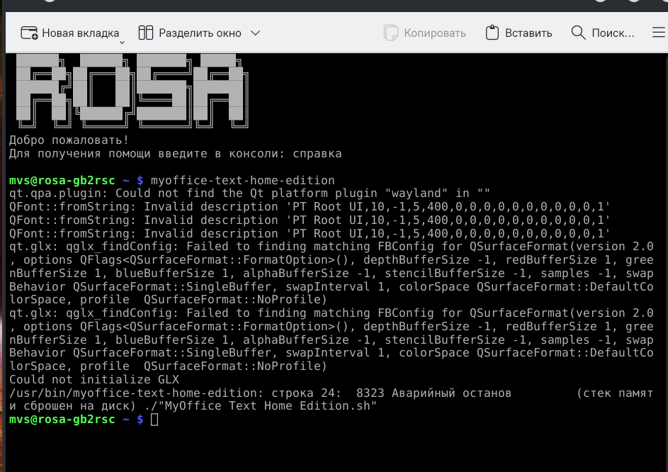

Что в Иксах, что в Wayland не запускаются приложения из пакета Мой Офис Стандартный. . В чем проблема?

strace подскажет в чём дело.
Проверил версию "3.3" для образования на таком вот оборудовании, падает на поиске библиотек "GLX".
Полагаю, что приложению хочется заюзать аппаратное ускорение, но обламывается на древнем оборудовании и свободных драйверах:
$ lspci -nnk | grep -A2 -i vga
01:00.0 VGA compatible controller [0300]: NVIDIA Corporation G96CM [GeForce 9650M GT] [10de:064c] (rev a1)
        Subsystem: ASUSTeK Computer Inc. Device [1043:1912]
        Kernel driver in use: nouveau
$ ./MyOffice\ Text
QFont::fromString: Invalid description 'PT Root UI,10,-1,5,400,0,0,0,0,0,0,0,0,0,0,1'
qt.glx: qglx_findConfig: Failed to finding matching F
BConfig for QSurfaceFormat(version 2.0, options QFlags<QSurfaceFormat::FormatOption>(), depthBufferSize -1, redBufferSize 1, greenBufferSize 1, blueBufferSize 1, alphaBufferSize -1, stencilBufferSize -1, samples -1, swapBehavior QSurfaceFormat::SingleBuffer, swapInterval 1, colorSpace QSurfaceFormat::DefaultColorSpace, profile  QSurfaceFormat::NoProfile)
qt.glx: qglx_findConfig: Failed to finding matching FBConfig for QSurfaceFormat(version 2.0, options QFlags<QSurfaceFormat::FormatOption>(), depthBufferSize -1, redBufferSize 1, greenBufferSize 1, blueBufferSize 1, alphaBufferSize -1, stencilBufferSize -1, samples -1, swapBehavior QSurfaceFormat::SingleBuffer, swapInterval 1, colorSpace QSurfaceFormat::DefaultColorSpace, profile  QSurfaceFormat::NoProfile)
Could not initialize GLX
Аварийный останов (стек памяти сброшен на диск)

max-sever писал(а): 23 апр 2025, 23:06 не запускаются приложения из пакета Мой Офис Стандартный. .
Обходной путь
Редактируем файл /usr/share/applications/myoffice-text-home-edition.desktop как root (и два остальных myoffice файлов)
Exec=QT_XCB_GL_INTEGRATION=none myoffice-text-home-edition
Exec=QT_XCB_GL_INTEGRATION=none myoffice-spreadsheet-home-edition
Exec=QT_XCB_GL_INTEGRATION=none myoffice-presentation-home-edition
И запускай потом через ярлык или через меню.

Немного ошибся. Правильно будет:
Exec=env QT_XCB_GL_INTEGRATION=none myoffice-text-home-edition

Спасибо за помощь! Заработало.

У меня сеанс Wayland, видеокарта Radeon HD 4350, Mesa 25.0.3. Мой офис запускается, только если вставить строку в desktop файл:
А с Mesa 23.3.6 мой офис запускается без проблем.

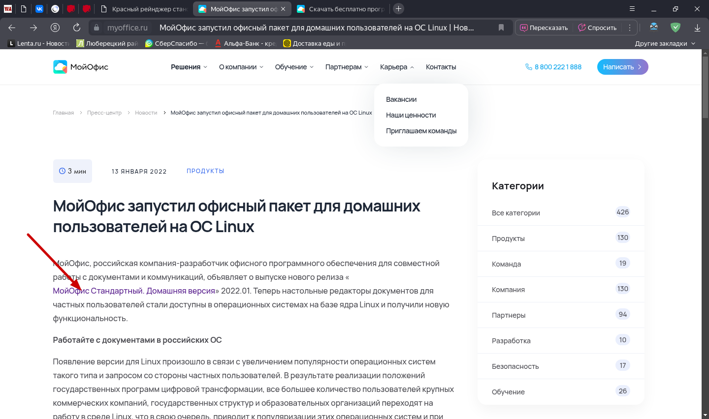

Ещё интересно, что сайт у МоегоОфиса наполнен самым разнообразным буллшитом, но вот скачать их бесплатный продукт не выходит — нет нигде прямой ссылки (я не нашёл, по крайней мере). Нужно идти в гугл, переходить на левый comss и уже через него скачивать rpm. У — удобство.
Сообщения: 770
Re: Мой Офис не стартует (падает) в Plasma 6
Zeffanyx писал(а): 02 июн 2025, 18:58 Ещё интересно, что сайт у МоегоОфиса наполнен самым разнообразным буллшитом, но вот скачать их бесплатный продукт не выходит — нет нигде прямой ссылки (я не нашёл, по крайней мере). Нужно идти в гугл, переходить на левый comss и уже через него скачивать rpm.
Действительно запрятали. Но ссылка нашлась на "Главная - Пресс-центр - Новости - МойОфис запустил офисный пакет для домашних пользователей на ОС Linux
https://myoffice.ru/news/myoffice-zapus ... -os-linux/
