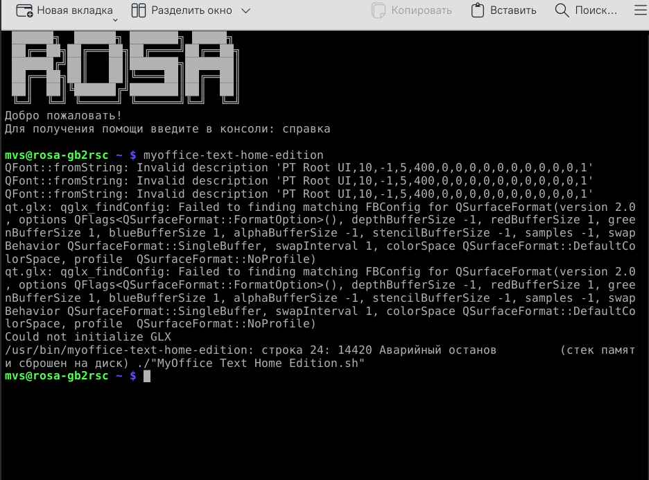

Добрый день!
Не то, чтобы я сильно переживаю за это исчадие отечественного софтопрома, поставил исключительно из любопытства, но хотелось бы победить.
Что в Иксах, что в Wayland не запускаются приложения из пакета Мой Офис Стандартный. . В чем проблема?

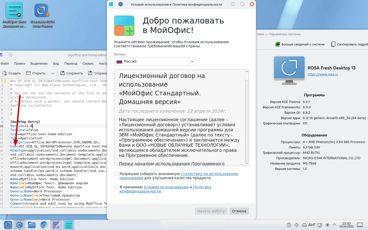

max-sever писал(а): 23 апр 2025, 23:06 не запускаются приложения из пакета Мой Офис Стандартный. .
Обходной путь
Редактируем файл /usr/share/applications/myoffice-text-home-edition.desktop как root (и два остальных myoffice файлов)
Exec=QT_XCB_GL_INTEGRATION=none myoffice-text-home-edition
Exec=QT_XCB_GL_INTEGRATION=none myoffice-spreadsheet-home-edition
Exec=QT_XCB_GL_INTEGRATION=none myoffice-presentation-home-edition
И запускай потом через ярлык или через меню.

turik02 писал(а): 24 апр 2025, 13:56 Обходной путь
Немного ошибся. Правильно будет:
Exec=env QT_XCB_GL_INTEGRATION=none myoffice-text-home-edition

turik02 писал(а): 25 апр 2025, 15:04
Спасибо за помощь! Заработало.

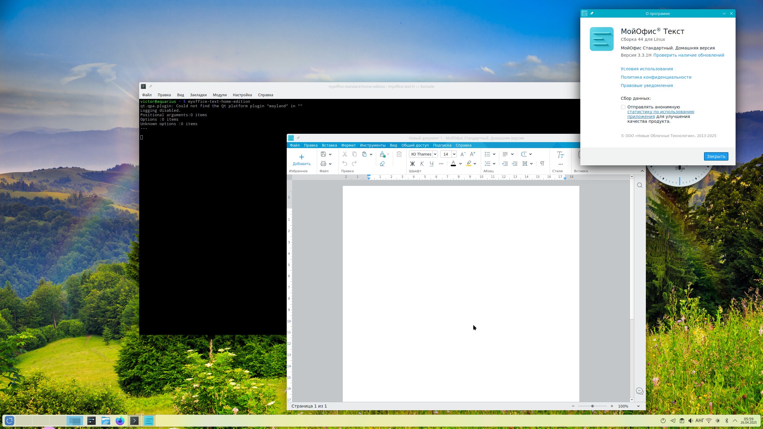

Сообщения: 8039
Re: Мой Офис не стартует (падает) в Plasma 6
Следил за развитием событий.
Тоже стало интересно.
Скачал и установил.
Но у меня сразу начал работать.
Сеанс wayland, видеокарта nvidia.
