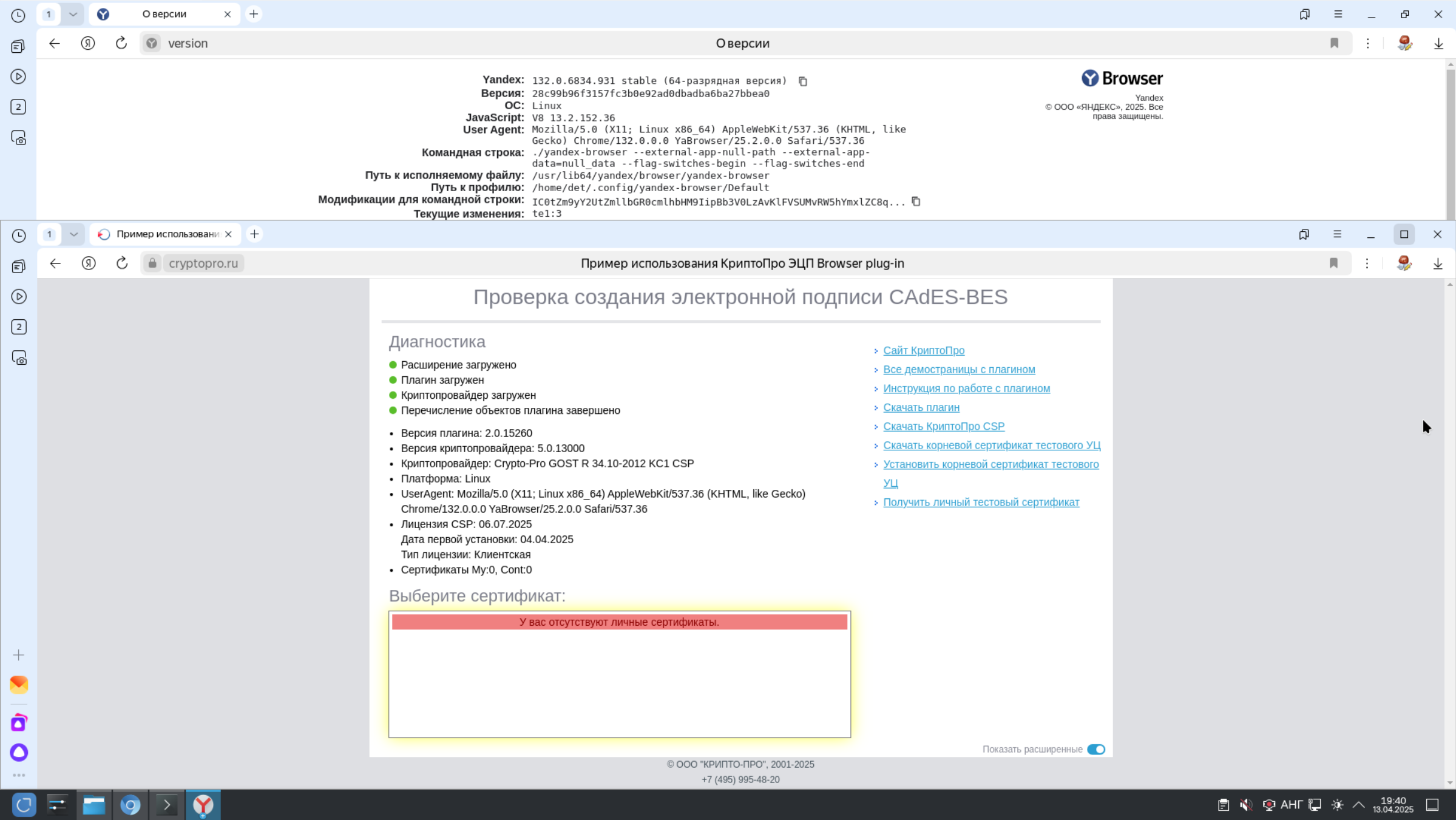

Уважаемые, здравствуйте!
Обратил внимание, что после каких-то крайних ли, недавних ли обновлений появилась проблема из сабжа.
Плагин в указанном браузере может отработать с 5-10 попытки, что по определённой причине не является нормальным/ ожидаемым поведением.
Каким образом отладить, даже и не представляю. Предполагаю, что проблема может быть связана с асинхронной работой кода расширения.
В Gnome-окружении проблема не воспроизводится.
Многие ли работают с Российской криптографией? Не сталкивались ли?
Ошибка может выглядеть так, например, когда работаешь с самим расширением и на тестовой странице плагина:

Добавлю ещё информации...
Беру одну из первых-вторых сборок "R13", например, от августа-сентября 2024г., устанавливаю СКЗИ и обновляю "Яндекс Браузер" - плагин "КриптоПро" работает, перезагружаюсь - всё работает.
Обновляю систему до актуального состояния (что-то ~2000 пакетов прилетает), и сразу, даже без перезагрузки, плагин "КриптоПро" в "Яндекс Браузер" не работает.
nickm писал(а): 06 апр 2025, 19:33Предполагаю, что проблема может быть связана с асинхронной работой кода расширения.
При отладке в браузере всё стопориться здесь, в 198-203 строках "nmcades_plugin_api.js", где не отрабатывает создание объекта плагина, что и приводит к ошибкам на страницах: не срабатывает возврат "requestPromise", который и не создаёт объекта плагина.

Установил "сборку" браузера из packages.altlinux.org игнорируя зависимости, плагин "КриптоПро" в "X11" работает стабильно:
nickm
Сообщения: 559
Re: Некорректная работа расширения плагина "КриптоПро" в "Яндекс Браузер" в "Plasma 6"
Сообщение nickm »
Виновник найден, это библиотека:
/opt/yandex/browser/libqt6_shim.so
, в каталоге "Яндекс Браузер" .
Если "подвинуть" эту библиотеку, то плагин "КриптоПро" в "X11" работает корректно (в "Wayland" тоже).
Теперь осталось выяснить, кто возьмётся за исправление проблемки, разработчики операционной системы ли, браузера ли или плагина "КриптоПро", и дождаться этого решения.
