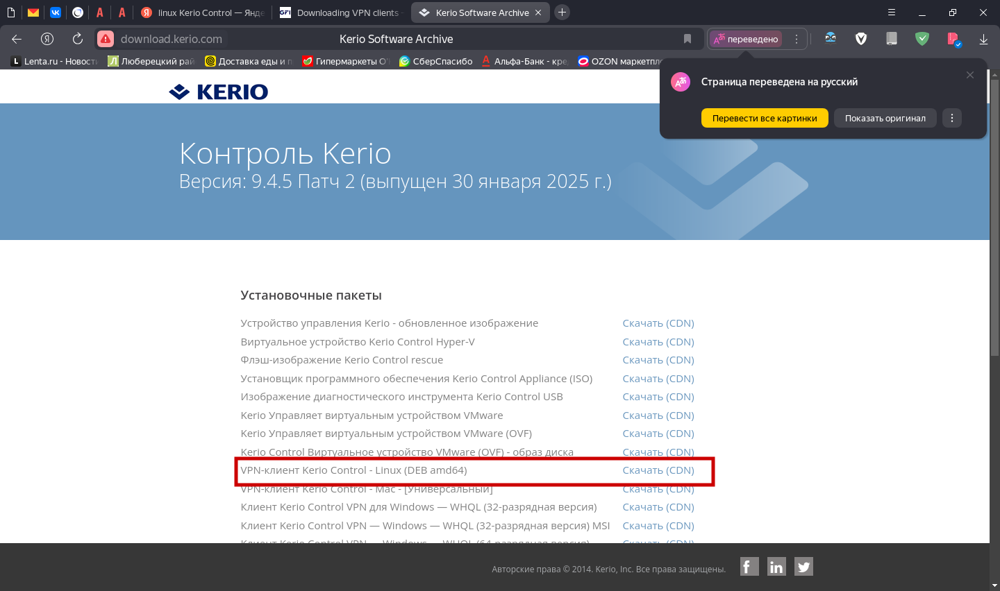

Kerio Control VPN Client - Linux (DEB amd64) - на сайте нет rpm этой проги

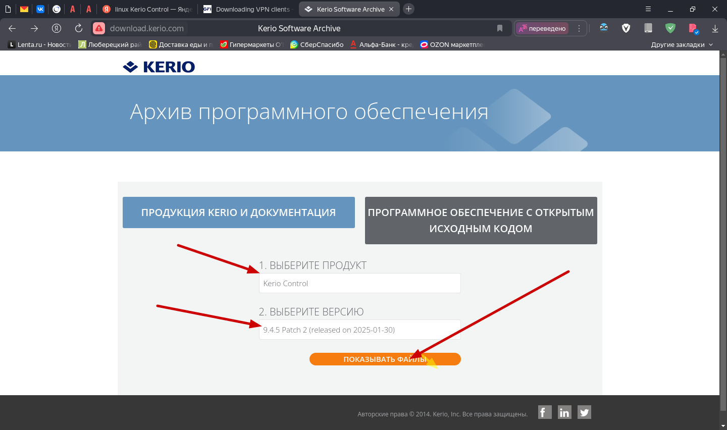

Скачать с сайта http://download.kerio.com/archive/
