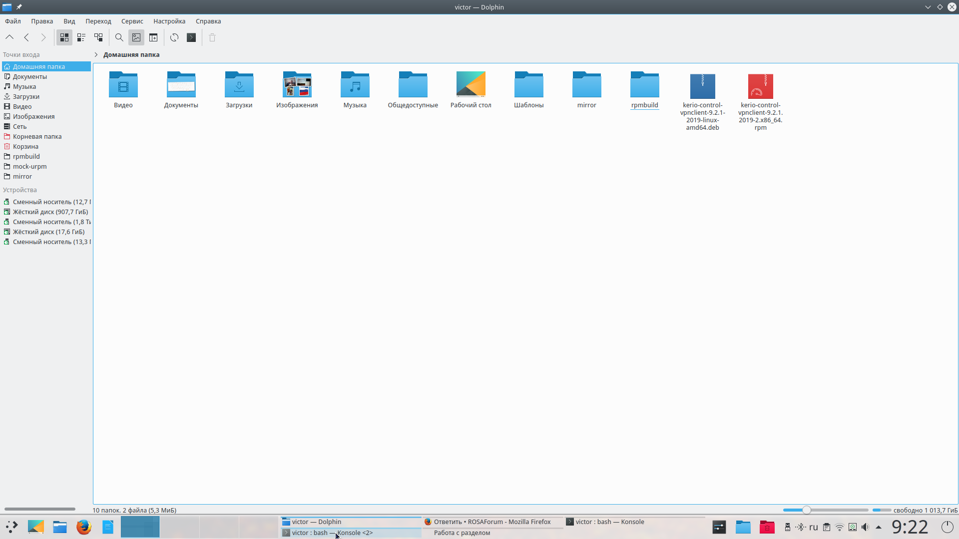

Сейчас от пользователя дал команду, как подсказывал AVB
victor@asus ~ $ alien -r kerio-control-vpnclient-9.2.1-2019-linux-amd64.deb
Пакет собрался и лежит рядом с deb пакетом.
