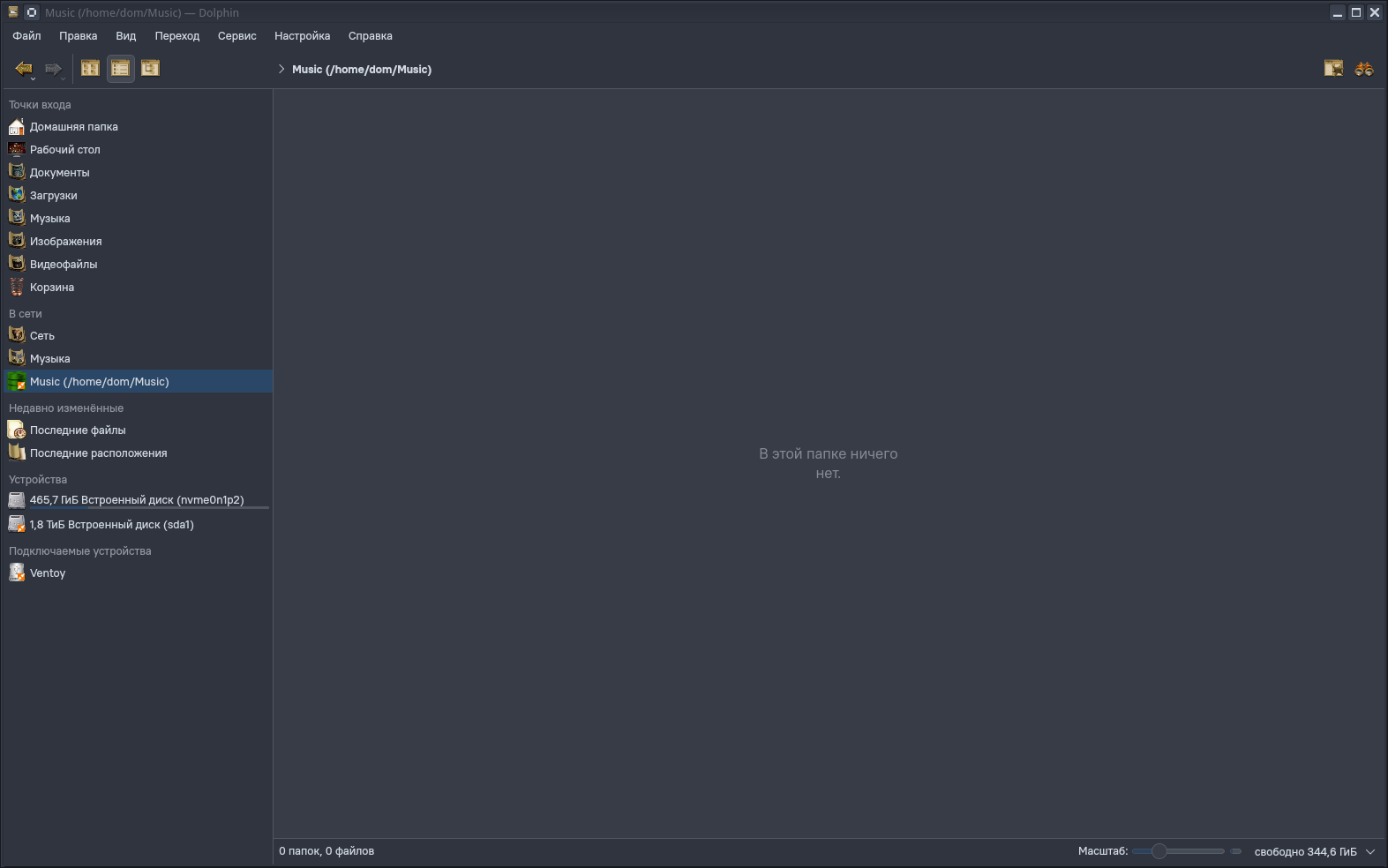

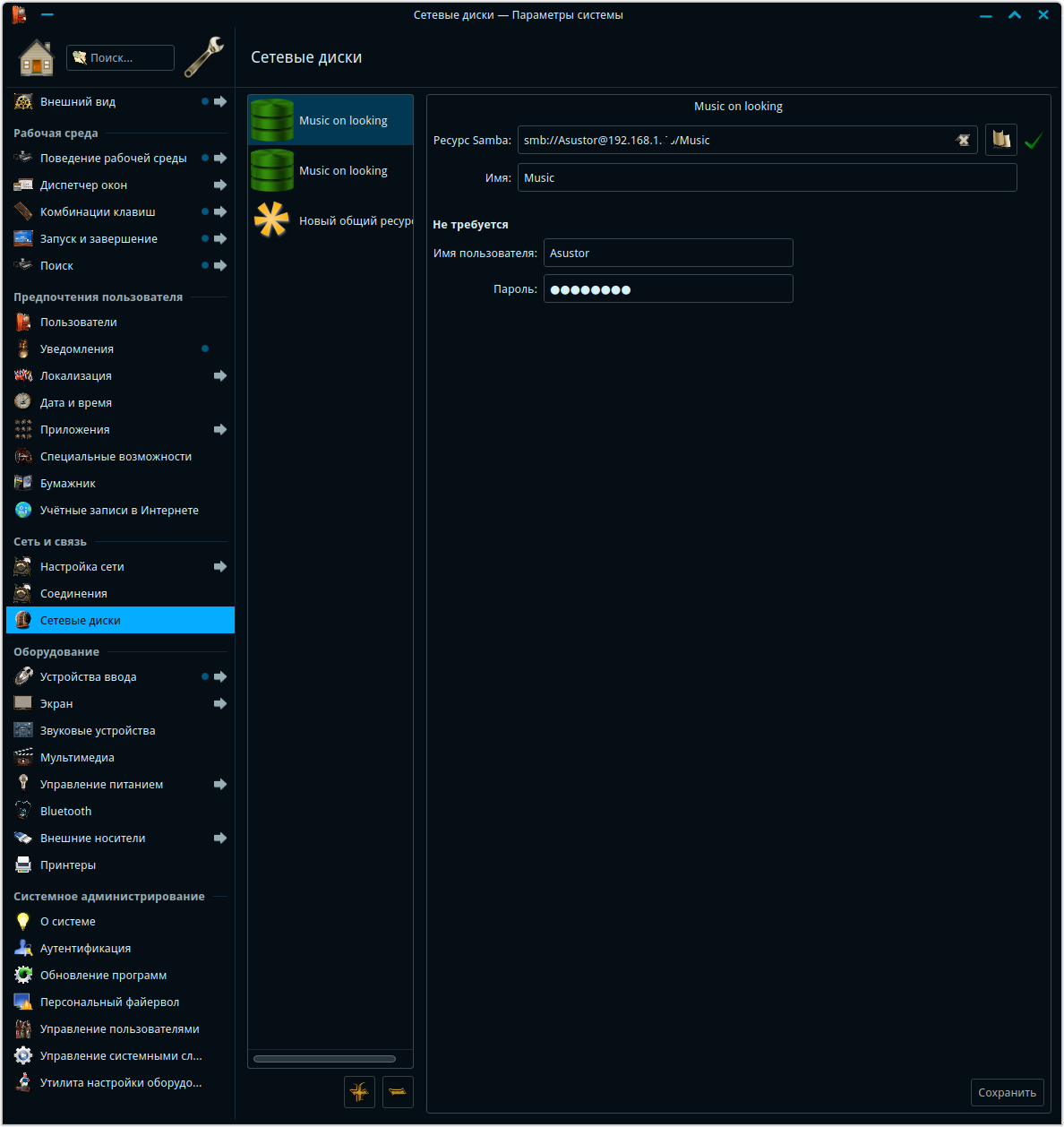

В Плазме 5 в "Параметрах системы - Сетевые диски" добавил NAS и нужная папка закрепилась в каталоге "Home-Dom(имя ПК)-Network".
Теперь в Плазме 6 в "Параметрах системы" отсутствует раздел по работе с сетевыми дисками. Но в Dolphin есть кнопка "Добавить сетевую папку". С помощью неё получилось зайти в NAS через webdav.
Переходя в "Общие папки (SMB)" можно зайти в NAS через smb.

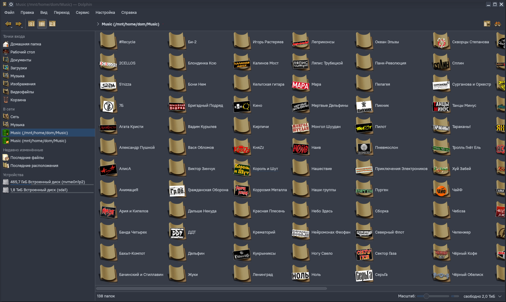

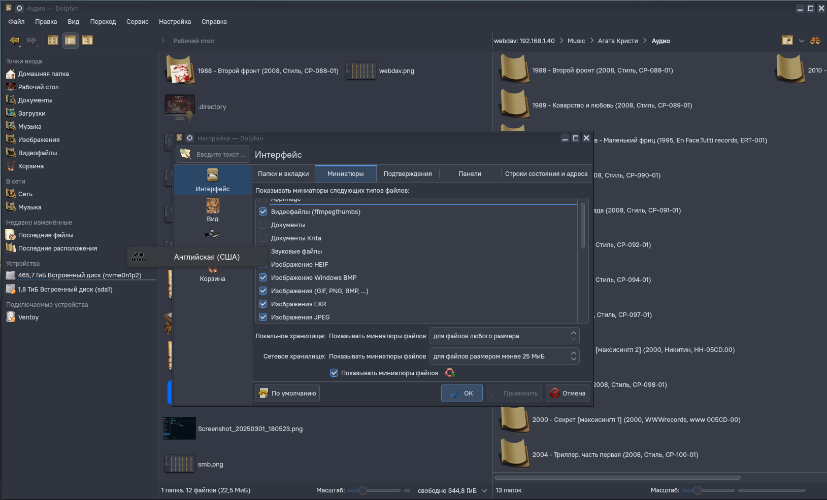

Однако, ни в каком варианте Dolphin не отображает миниатюры папок.
Подскажите как правильно подключить NAS в Плазме 6, чтобы в проводнике Dolphin отображались миниатюры папок?

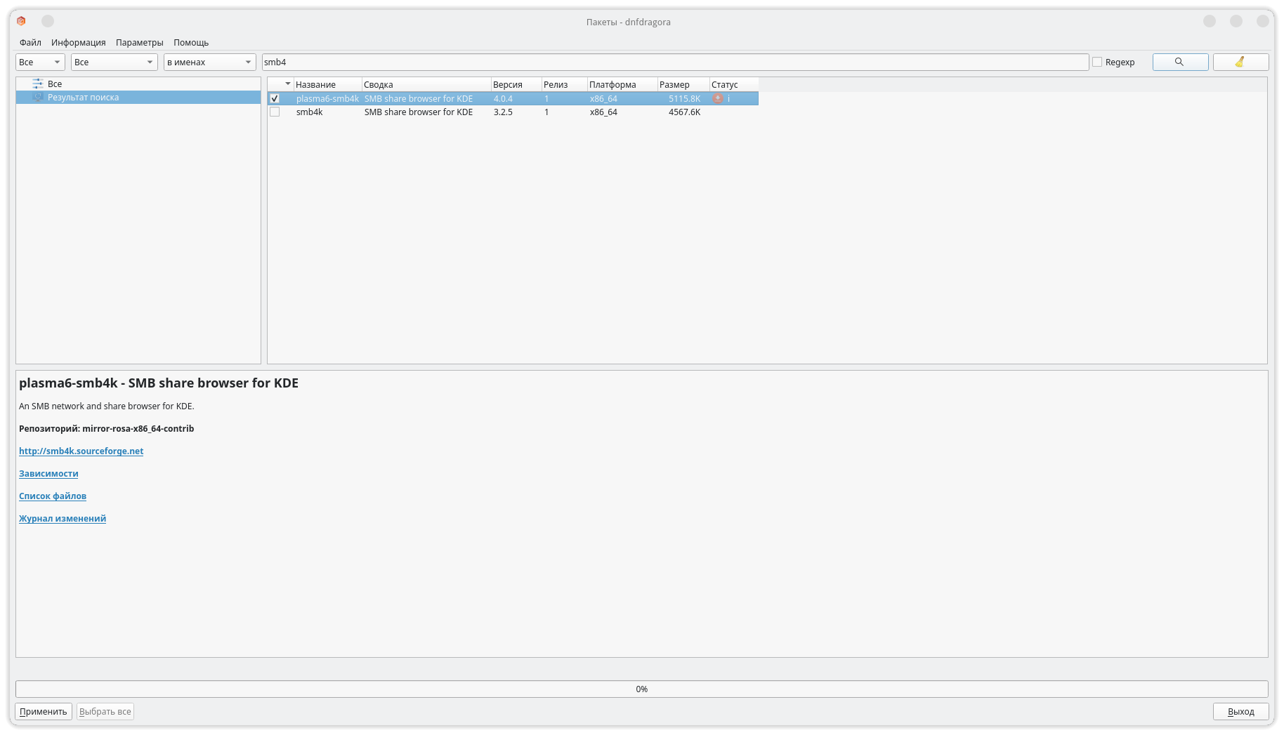

Установил пакет plasma6-smb4k, в "Диалог подключения" вставляю путь "smb://Asustor@asustor.local/Music/", жму ОК и выскакивает ошибка

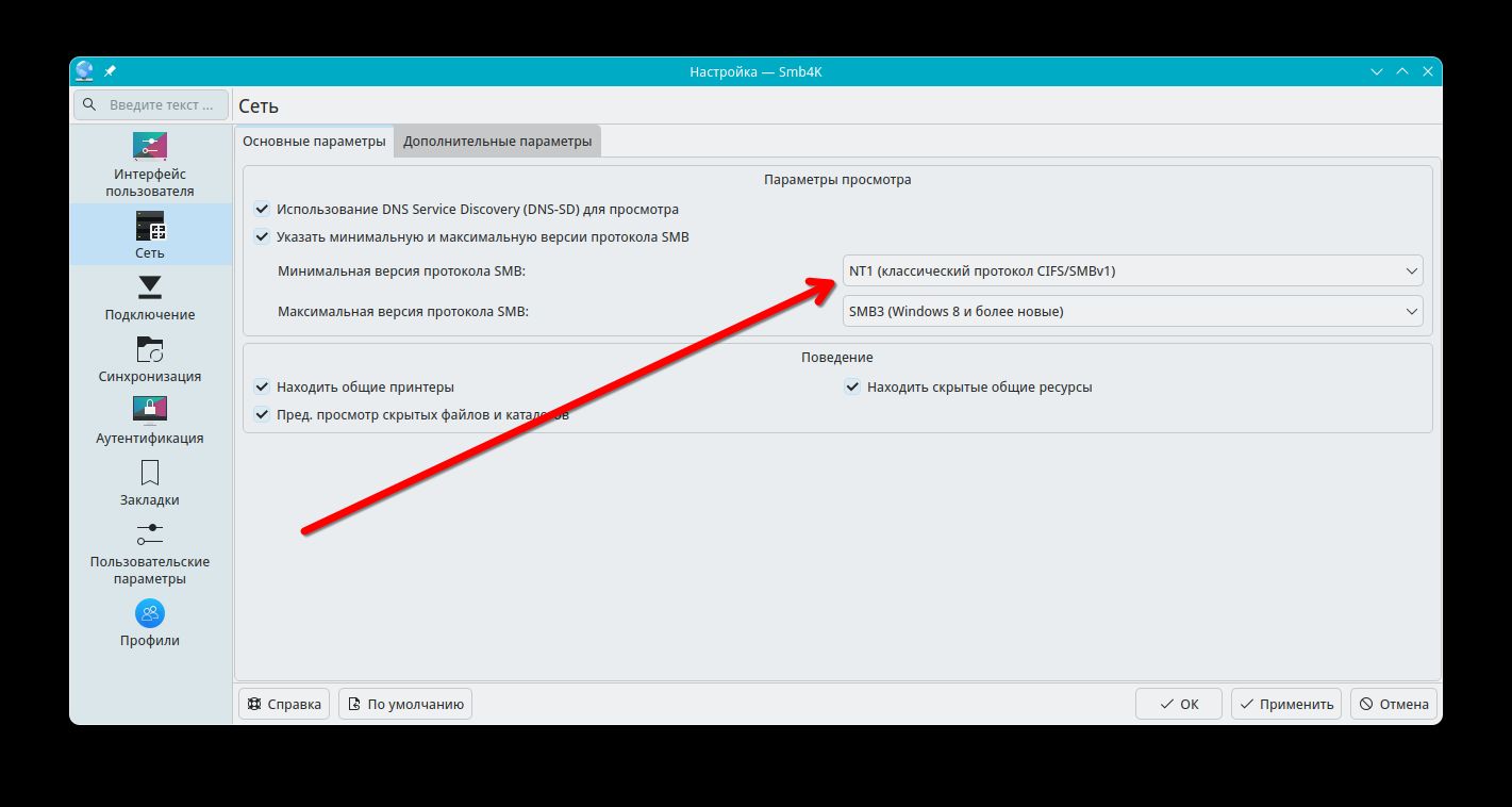

CeBepHuk писал(а): 02 мар 2025, 12:06 Установил пакет plasma6-smb4k, в "Диалог подключения" вставляю путь "smb://Asustor@asustor.local/Music/", жму ОК и выскакивает ошибкаОшибка.png
Может здесь слишком строгий протокол?
Не помню, какой там по умолчанию.
У меня сейчас такой.
Да и вообще, можно по настройками по проверять.

1. По IP адресу попробовал, также просит логин и пароль, а дальше эта же ошибка.
2. Протокол так как на картинке поставил и ничего... ошибка та же...

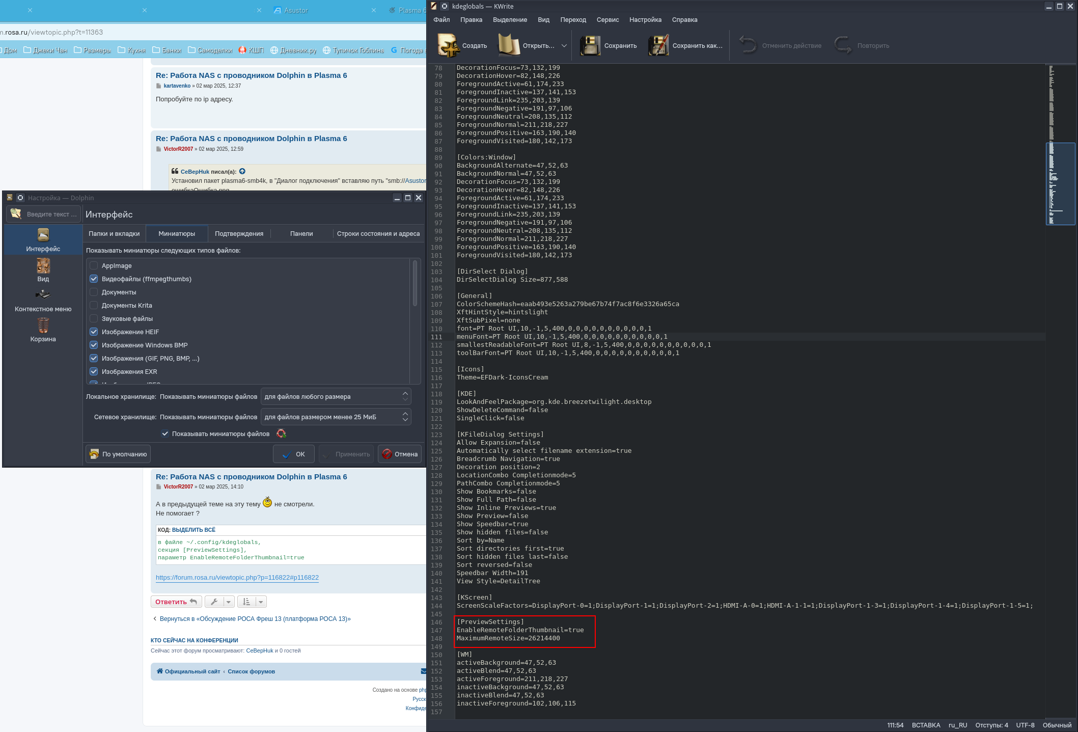

А в предыдущей теме на эту тему :) не смотрели.
Не помогает ?
в файле ~/.config/kdeglobals,
секция [PreviewSettings],
параметр EnableRemoteFolderThumbnail=true
https://forum.rosa.ru/viewtopic.php?p=116822#p116822
CeBepHuk
Сообщения: 99
Re: Работа NAS с проводником Dolphin в Plasma 6
Сообщение CeBepHuk »
Да, когда столкнулся сразу это и попытался сделать: и настройки посмотреть все, и в файлик принудительно залезть и исправить, но там всё было сделано по умолчанию.
Я попробую объяснить как видится мне. При использовании настройки "Сетевой диск" NAS примонтировался в систему и был одним целым (если можно так сказать). А сейчас через добавление Сетевой папки мы в NAS заходим как гости, поэтому и недоступны функции.

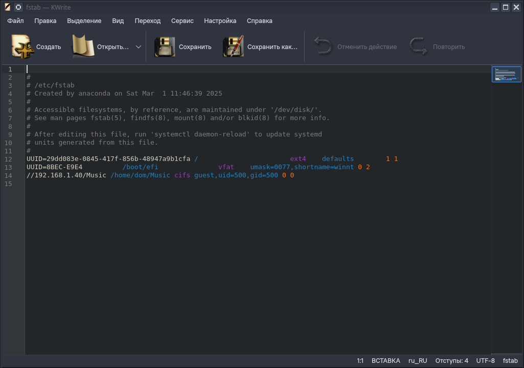

А почему просто не прописать в fstab?
Один раз настроить, и навсегда.
Вот мой пример. С паролем не заморачивался, выход в мир только через wireguard.

bbv62 писал(а): 03 мар 2025, 23:55 А почему просто не прописать в fstab?

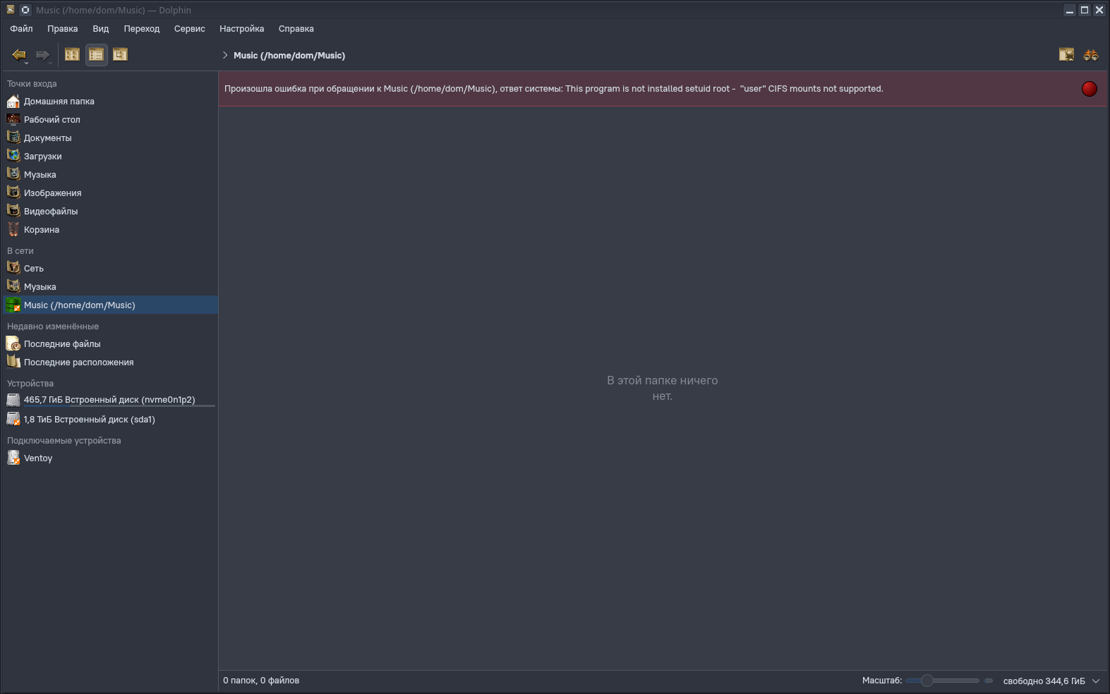

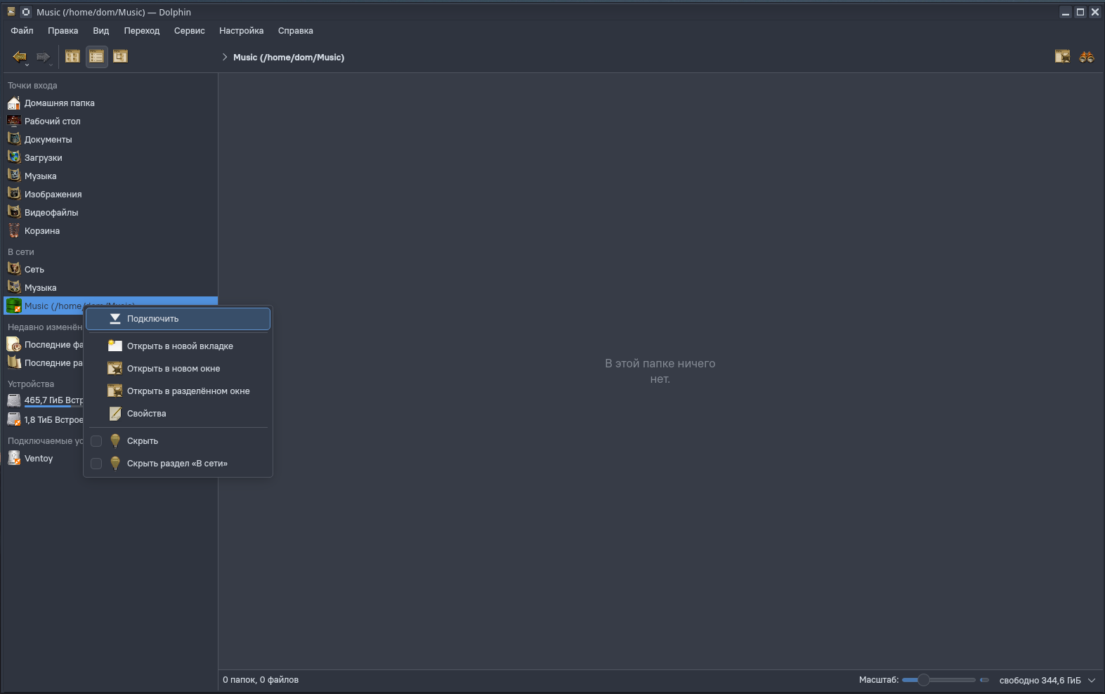

1. Прописал в fstab
2. Открываю Долфин - в папке пусто
3. Подключаю папку Music
4. Вылезает ошибка

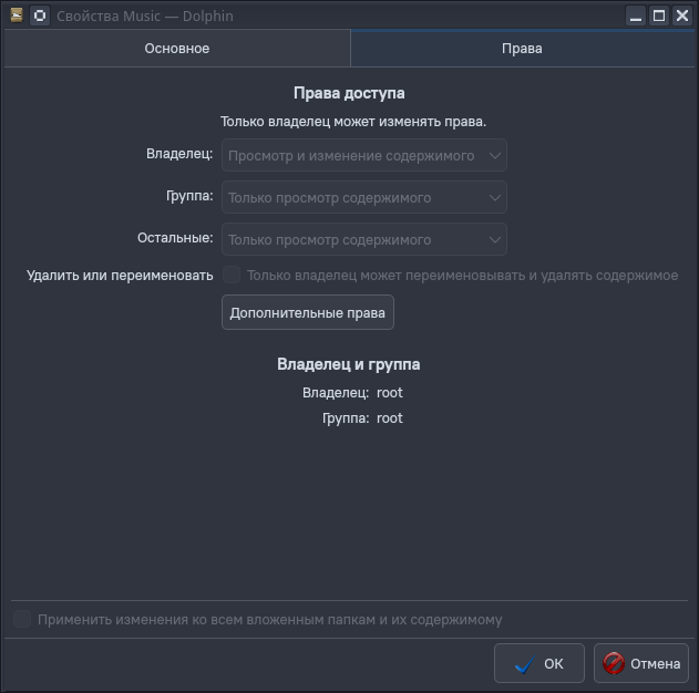

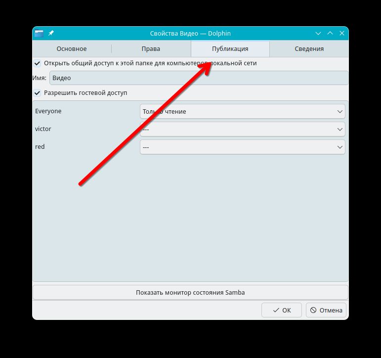

А вы включили добавили пользователя в группу sambashare?
И активировать саму самба можно через свойства любой папки.

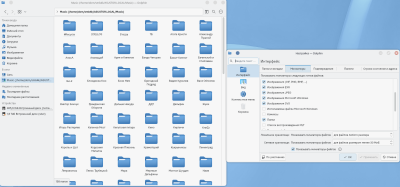

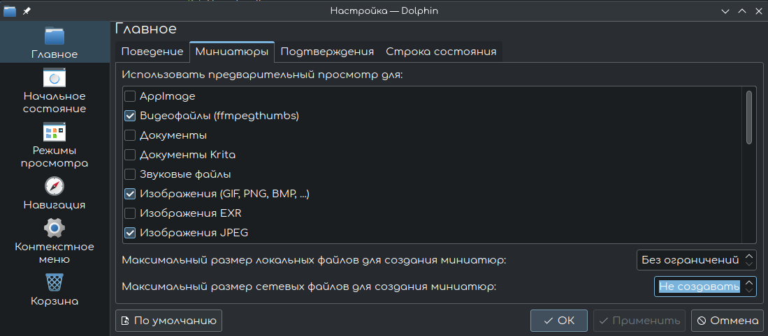

По умолчанию миниатюры на сетевых устройствах отключены. Что бы включить их, нужно задать соответствующее значение для параметра в мегабайтах.

Вот здесь применённое решение: https://www.dmosk.ru/miniinstruktions.p ... linux-cifs

Пол месяца проб и ошибок, и даже не знаю что точно помогло.
После этих команд NAS нормально подключился (но это не точно, я столько навертел в операционке). При этом читать могу, а записывать и переименовывать нет.
chmod +s /sbin/mount.cifs
mount.cifs //192.168.1.40/Music mnt/Music/ users,user=Asustor,password=мойпароль sec=ntlm     0 0
Пробую командой chown -R сменить владельца root на себя, консоль зависает минут на 15 идут какие-то процессы, NAS у себя читает диски, далее консоль пишет что команда отработала. Перезагружаюсь и всё равно владелец root. Даю в консоли команду umount размонтировать NAS, но он не размонтируется, а остаётся примонтированным, но уже с владельцем и правами моим пользователем. Что вообще такое происходит и как сменить владельца данной примонтированной папки раз и навсегда????????

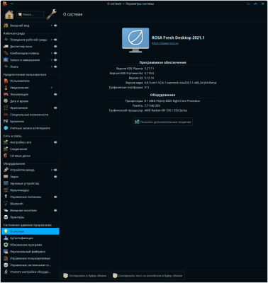

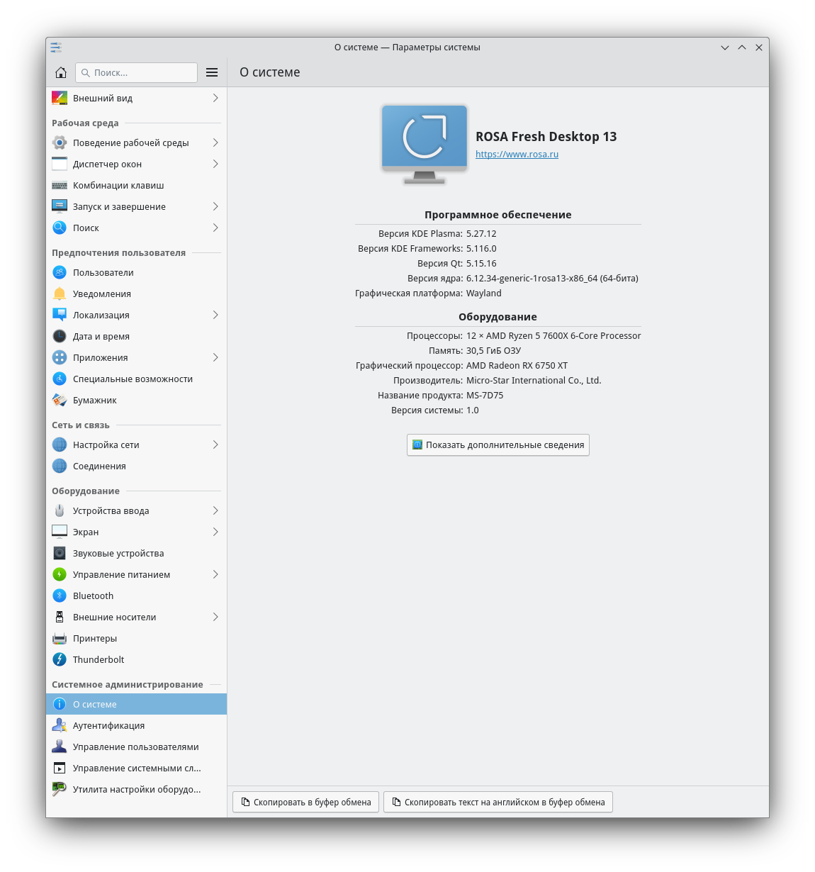

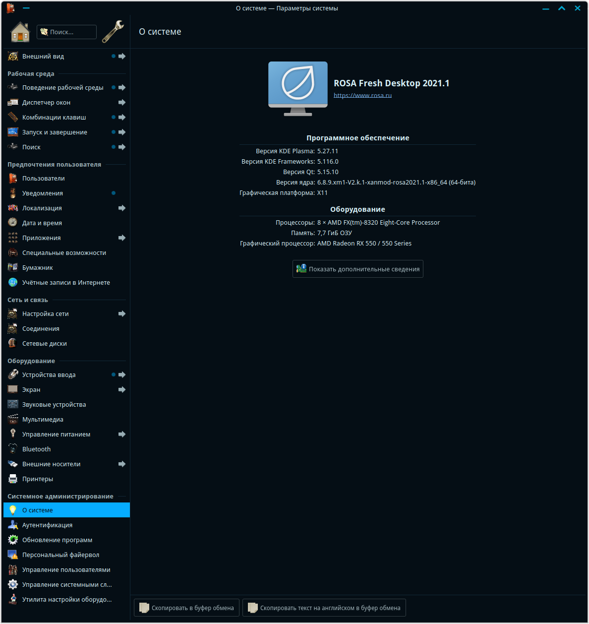

Прошло пол года с выпуска Росы 13, но до сих пор нет нормального инструмента прикрутить NAS сервер к плазме.
Установил Плазму 6 на Росе 13 отсутствует настройка "Сетевые диски", попробовал Плазму 5 на Росе 13, так тоже выпилена данная настройка. А без неё нет нормальной графической возможности подключить NAS (не прибегая к терминалу и не прописывая пути в fstab, в которых я ничего не понимаю). Можно ли вернуть данную настройку "Сетевые диски" обратно ведь на Росе 12 на плазме 5 она есть, а на Росе 13 на плазме 5 её уже почему то нет???

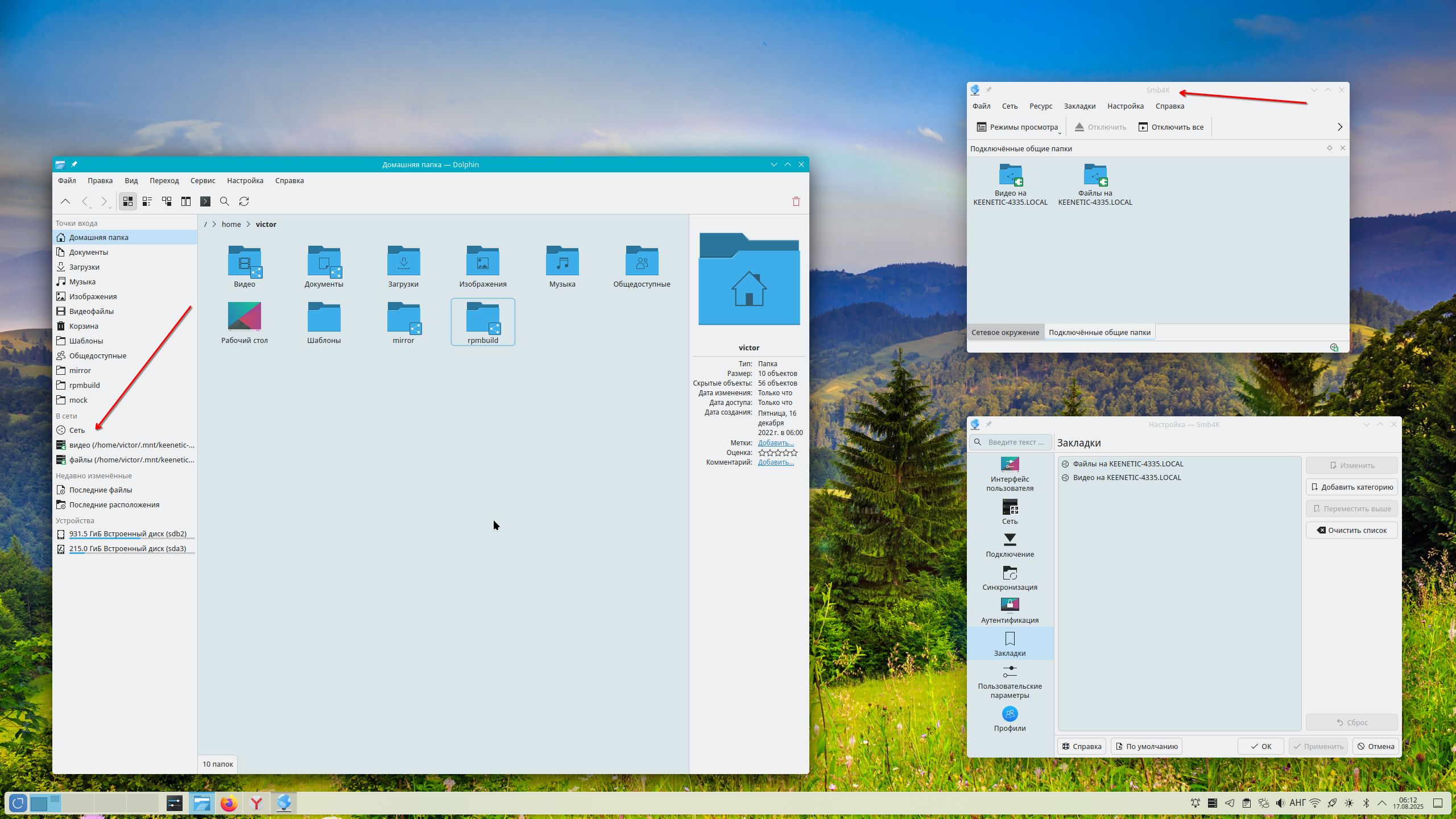

Сообщения: 8322
kartavenko писал(а): 16 авг 2025, 20:33 Но есть plasma6-smb4k
Кстати, очень удобен.
Легко добавлять в него ресурсы.
Сначала подключил в dolphin нужный ресурс.
Потом запустил smb4k.
Приложение видит подключенные ресурсы.
Просто добавил их в закладки, и в настройках указал, чтобы монтировались автоматически при запуске.

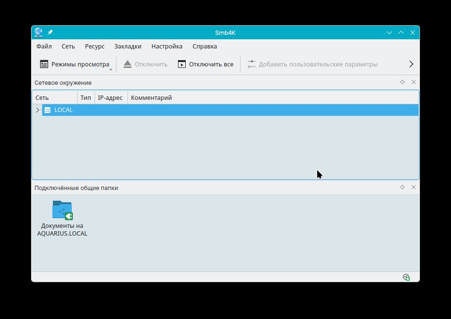

1. Почему-то их два разных, но установил плазму.
2. Долфин видит Asustor, а SMB4K - не видит.

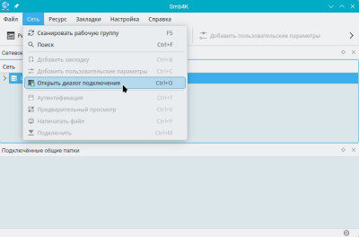

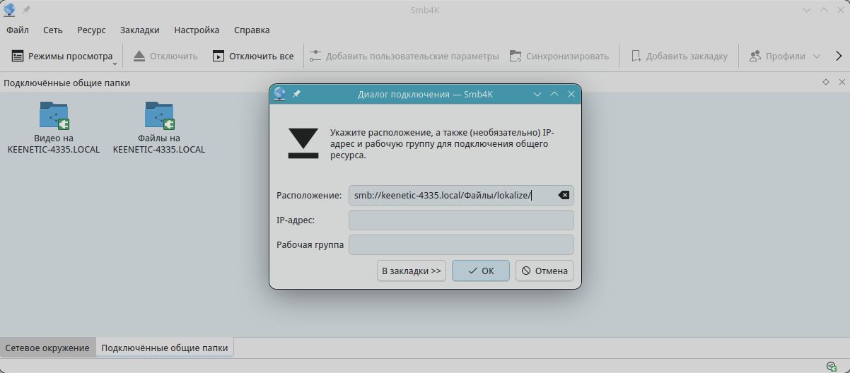

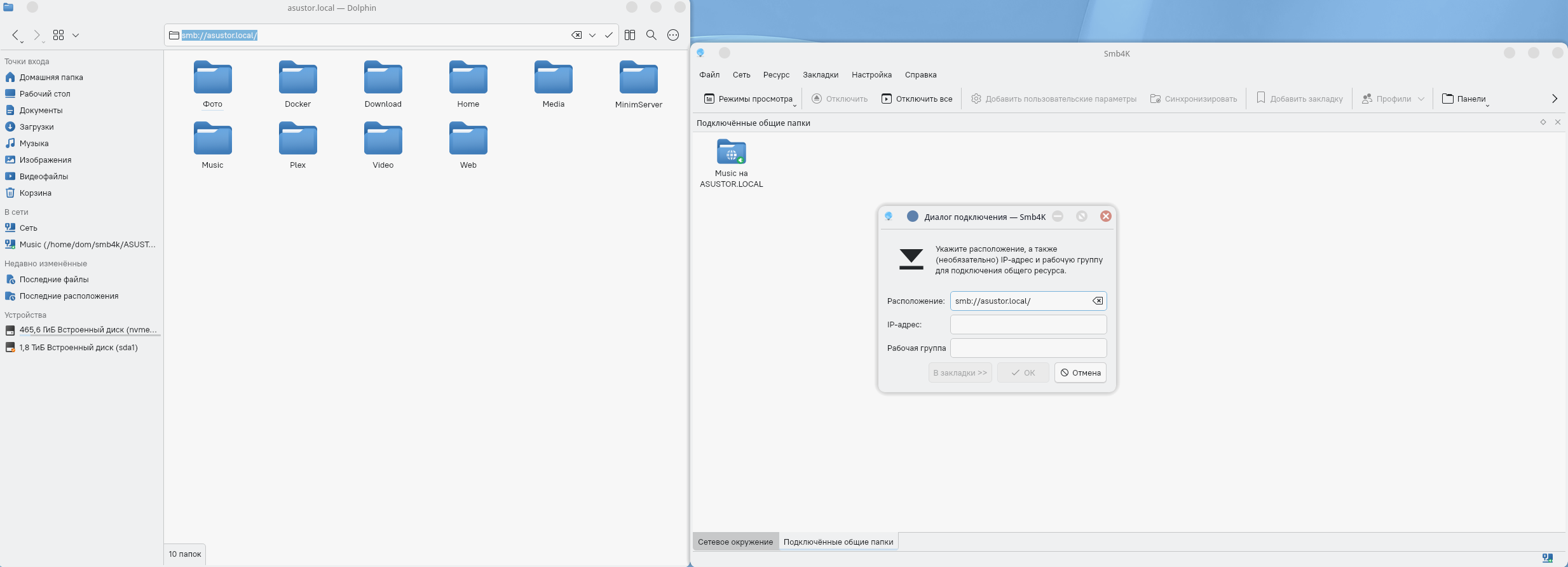

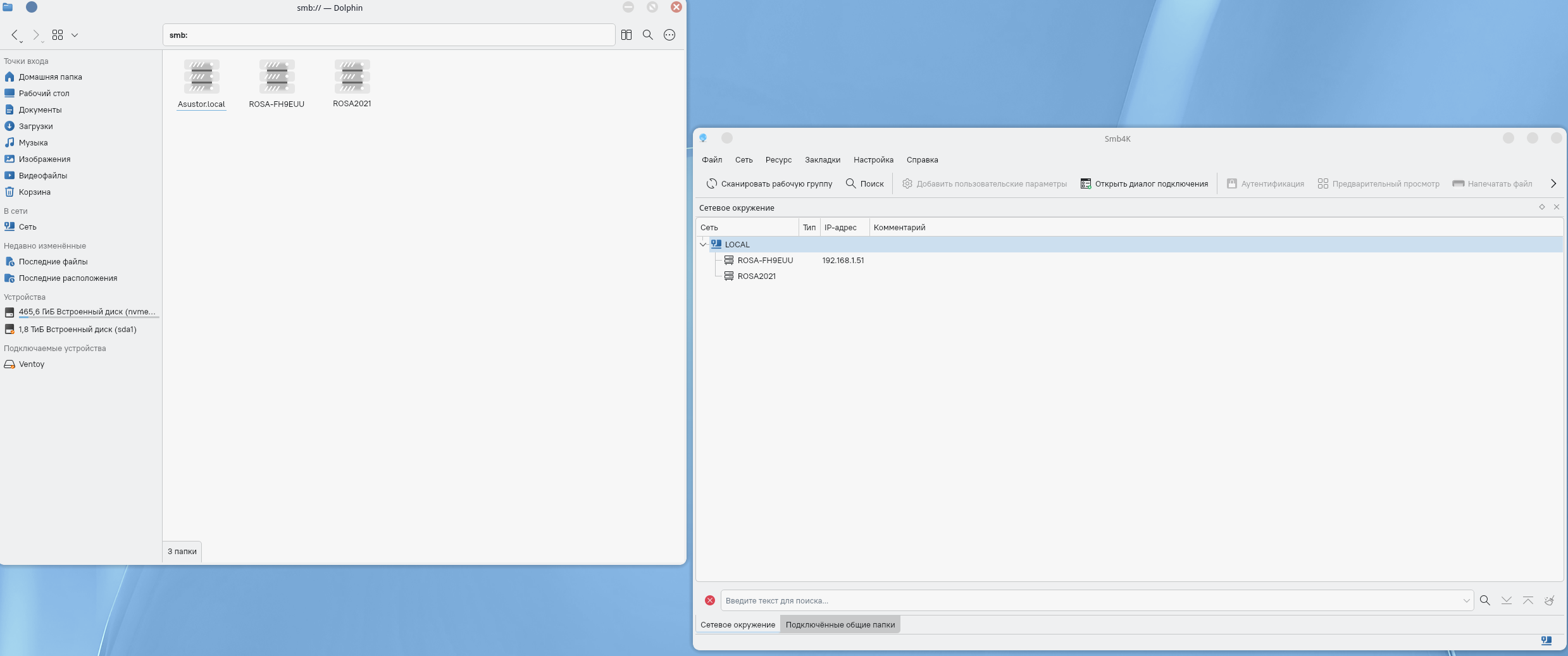

Сообщения: 8322
CeBepHuk писал(а): 17 авг 2025, 14:02 2. Долфин видит Asustor, а SMB4K - не видит.

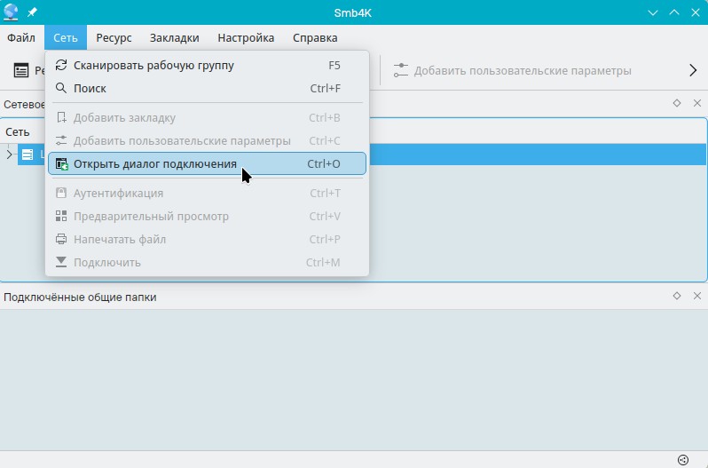

Вы подключите в dolphin ресурс Asustor.
Потом в строке адреса dolphin скопируйте путь.
Потом запустите smb4k.
В меню «Сеть» откройте диалог подключения.
В диалоге подключения вставьте путь к ресурсу в поле «Расположение»,
и жмите Ок.
Ресурс Asustor появится в подключенных общих папках.
После этого можно его выделить и добавить в закладки.
CeBepHuk
Сообщения: 99
Действительно всё получилось. Действительно всё просто. Но чтобы додуматься до этого (не зная как изначально) мне двух высших образований не хватило.

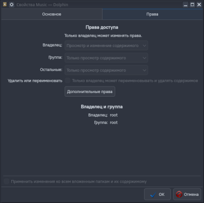

Сообщения: 8322
CeBepHuk писал(а): 17 авг 2025, 15:44 Это самое логичное я и сделал, но только кнопка ОК не активна,
Ну у вас общий доступ настроен только для вложенных каталогов.
Возможно и не для всех.
Нужно настроить общий доступ для родительского каталога, если позволяют настройки на сервере.

CeBepHuk
Сообщения: 99
VictorR2007 писал(а): 17 авг 2025, 17:15 Нужно настроить общий доступ для родительского каталога, если позволяют настройки на сервере.
А сделать-то это как, подскажите пожалуйста? Может и проблема с отсутствующим пред просмотром миниатюр пропадёт и всё будет показываться.

CeBepHuk писал(а): 08 сен 2025, 13:41 Может и проблема с отсутствующим пред просмотром миниатюр пропадёт и всё будет показываться.
Проблема с отображением миниатюр для папок в сетевых расположениях SMB исправлена в KDE Ships Frameworks 6.19.0.
https://t.me/kde_ru_news/1151

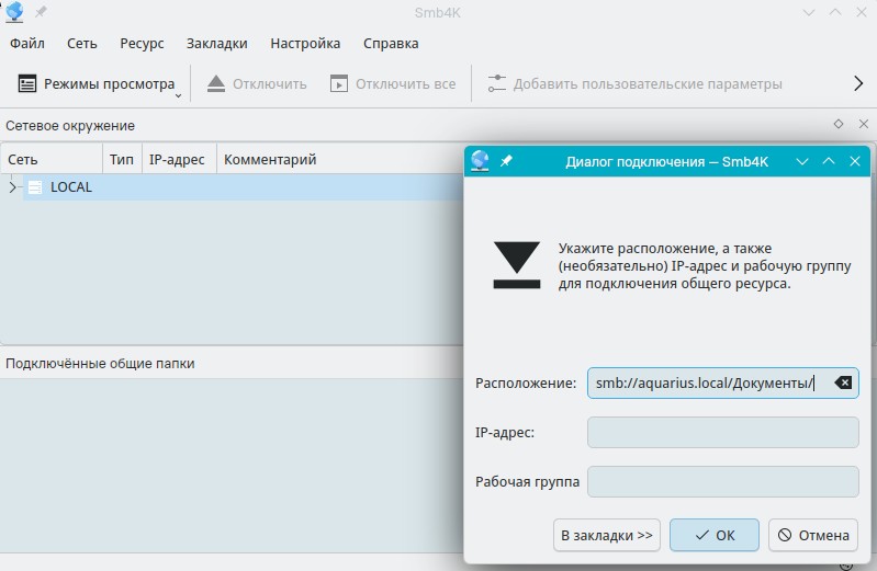

Установил по официальной ссылке Rosa 13.1 с Plasma 6 (надеюсь на постоянное использование).
Обновил все требующиеся пакеты, установил SMB4K, подключил NAS, добавил в закладки (в smb4k), в Долфине всё открывается, миниатюры показываются. А вот после перезагрузки компьютера в Долфине нет подключённого NASa, приходится снова повторять все манипуляции с smb4k. Почему слетает подключённый в Долфине NAS, может быть где-то "галочка" в каком-нибудь пункте не поставлена?
