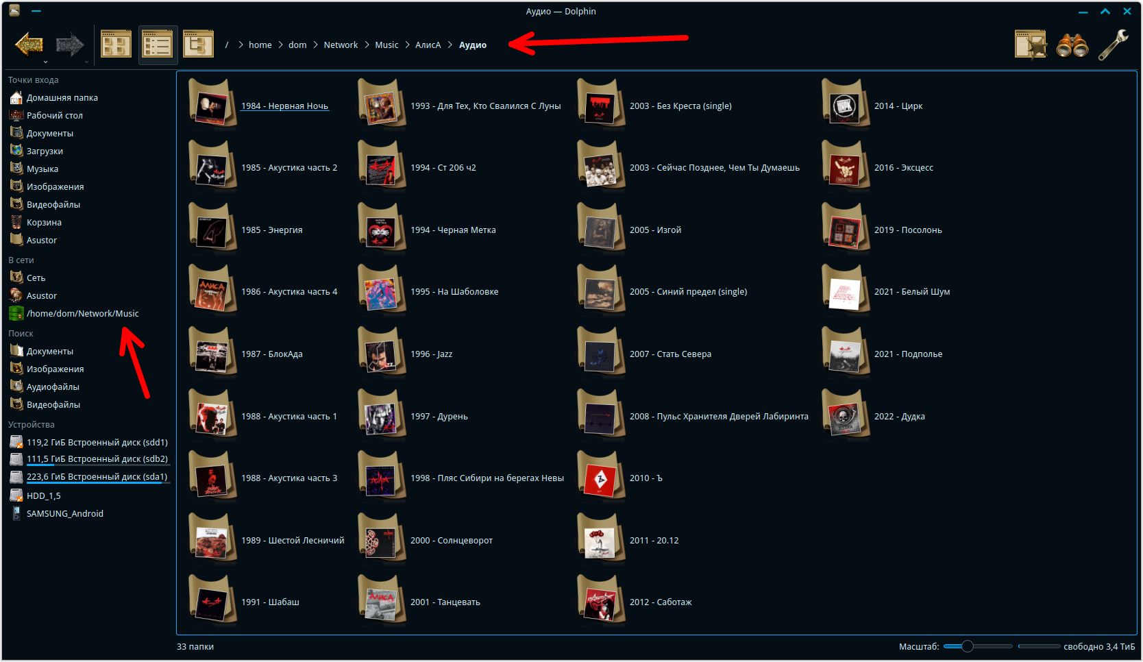

Здравствуйте, у меня есть вопрос по работе проводника Dolphin с NASом Asustor.
Схема подключения: по проводам через роутер (ПК---Роутер---NAS).
В проводнике слева в разделе "В сети" через протокол "smb" подключаюсь к NASу. Вижу все свои папки, могу создавать и редактировать файлы. Однако при работе, например, с аудио папками (файлами) открывается некоторый нюанс. На скриншоте 1 показан проводник в двухпанельном режиме: слева-NAS, справа-HDD в ПК (скопировал свою библиотеку аудио с ПК на NAS). Сразу видно первое отличие что для папок внутри NASа не показываются миниатюры картинок. Для ПК при нажатии правой кнопки доступен вариант работы папки с аудиопроигрывателями. Для NASа при нажатии правой кнопки на папке вообще отсутствуют варианты работы с папкой. Т.е. невозможно одну или все папки открыть с помощью аудиопроигрывателя.

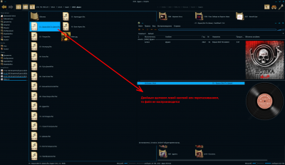

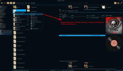

Заходим через левую панель NASа внутрь папки, выбираем файл, правой кнопкой мыши --- "Открыть с помощью" --- выбираем аудиопроигрыватель --- файл начинает воспроизводиться.
Если на файле нажать два раза левой кнопкой или перетащить его в проигрыватель, то файл воспроизводиться не будет.
После первого входа и авторизации в NAS через раздел проводника "В сети" в каталоге "run---user---500" появляется временная папка "kio-fuse-..." через которую можно зайти внутрь NASа, и там все папки будут отображаться также как и внутри ПК и варианты работы будут такие же.
Отсюда вопрос: Как можно работать с аудио папками внутри NASа также как и внутри ПК, но не через временные каталоги, а простым заходом в проводнике "В сети"?

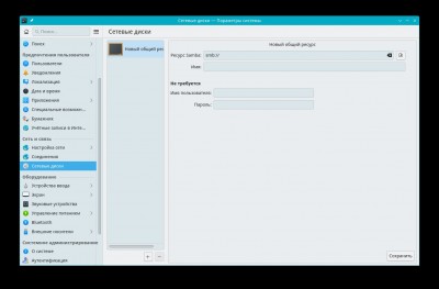

Вам нужно подключение с kio-fuse.
Можно сделать через сетевые доски.

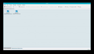

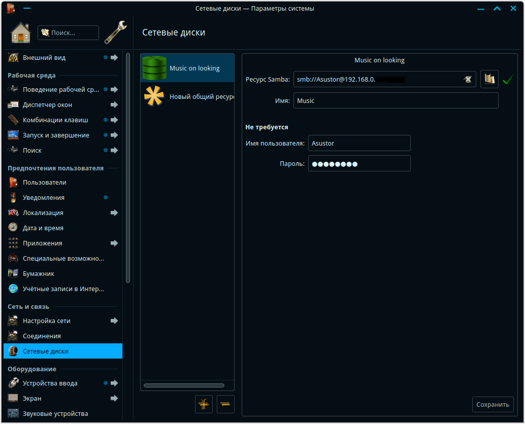

smb4k что-то не смог настроить, не знаю как правильно к нему подойти.
А вот с "Сетевым диском" всё получилось. Добавил общую папку и всё теперь доступно и работает. Не знаю, правда, правильно я так настроил или нет, что папка Music на NASе теперь закреплена в каталоге HOME.
Сообщения: 8447
Работа NAS с проводником Dolphin
CeBepHuk писал(а): 16 июл 2023, 21:34 Не знаю, правда, правильно я так настроил или нет, что папка Music на NASе теперь закреплена в каталоге HOME.
Да, правильно.
Он так по умолчанию делает.
У меня при таком подключении стал долго комп выключаться.

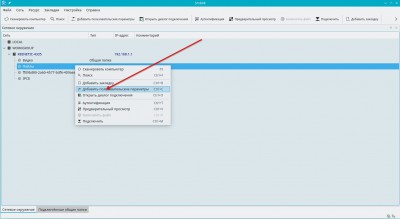

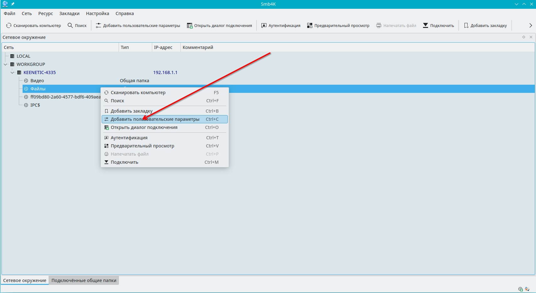

А в smb4k выделяешь папку, и там выбираешь «Добавить пользовательские параметры.»
А уже там ставишь, подключаться автоматически, и отключаться автоматически, права доступа на чтение-запись.
После этого smb4k автоматически подключает папки при старте, и отключает при выходе из smb4k, если указано.

VictorR2007 писал(а): 16 июл 2023, 21:50 А в smb4k выделяешь папку, и там выбираешь «Добавить пользовательские параметры.»

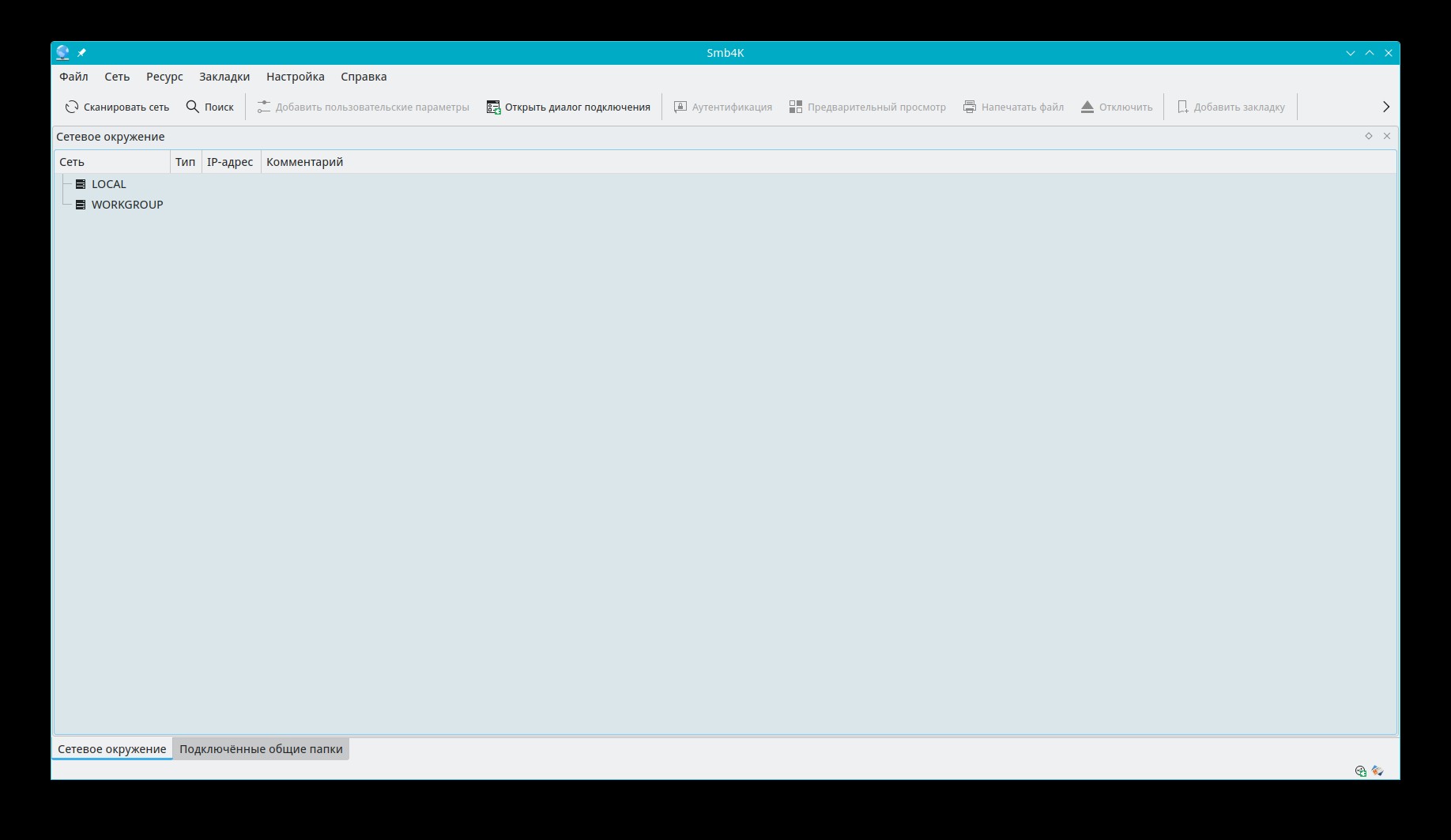

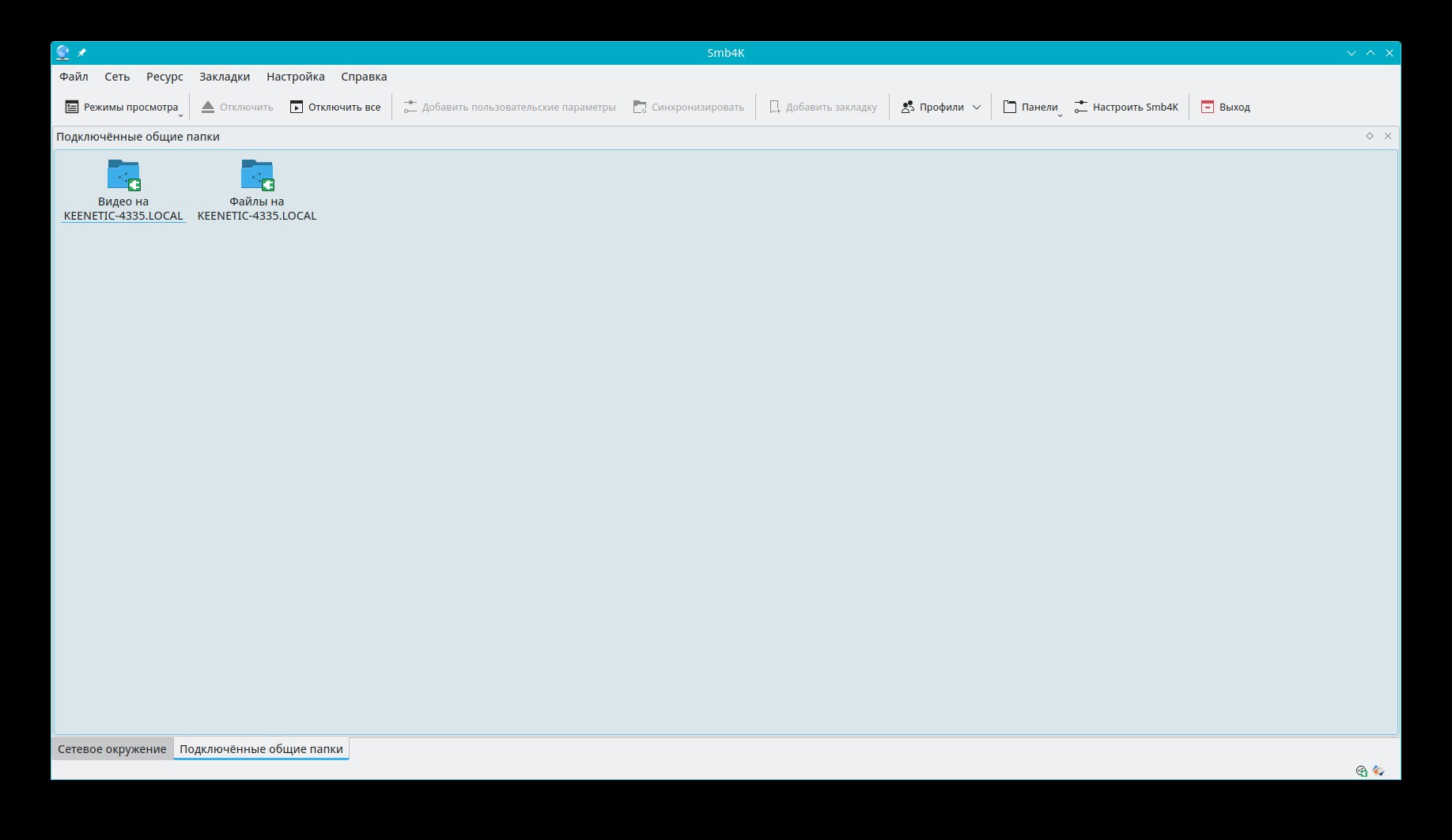

Да там вообще кроме LOCAL ничего нету. Моего NASа не видно. А папка Music появилась после добавления её в "Сетевом диске".
Сообщения: 8447
CeBepHuk писал(а): 16 июл 2023, 22:04 Да там вообще кроме LOCAL ничего нету. Моего NASа не видно.

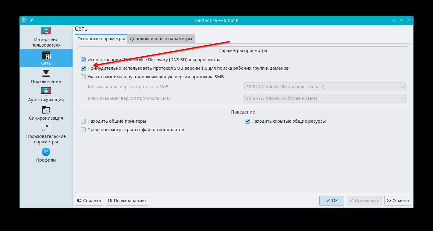

Я же написал выше, что нужно включить «Принудительно использовать протокол Самба версии 1»
Потом нужно закрыть smb4k через кнопку меню «Файл - Выход»
После этого снова его запустить, и в сканировании сети появятся все доступные ресурсы самба.

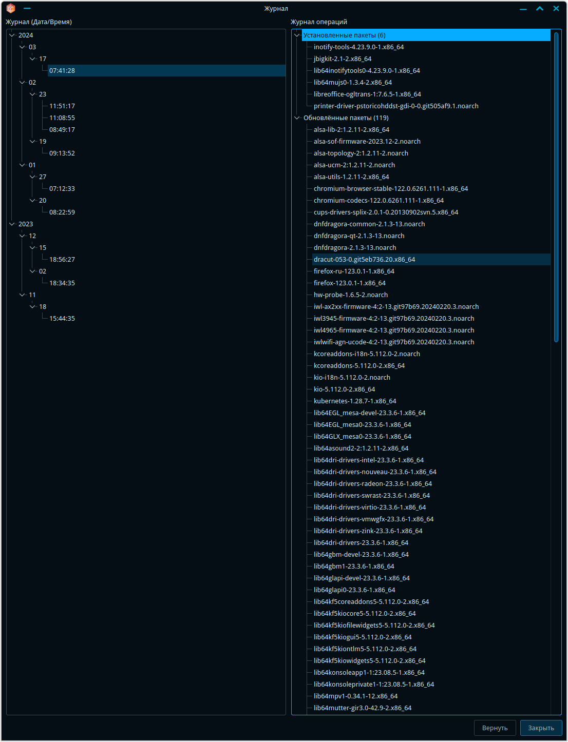

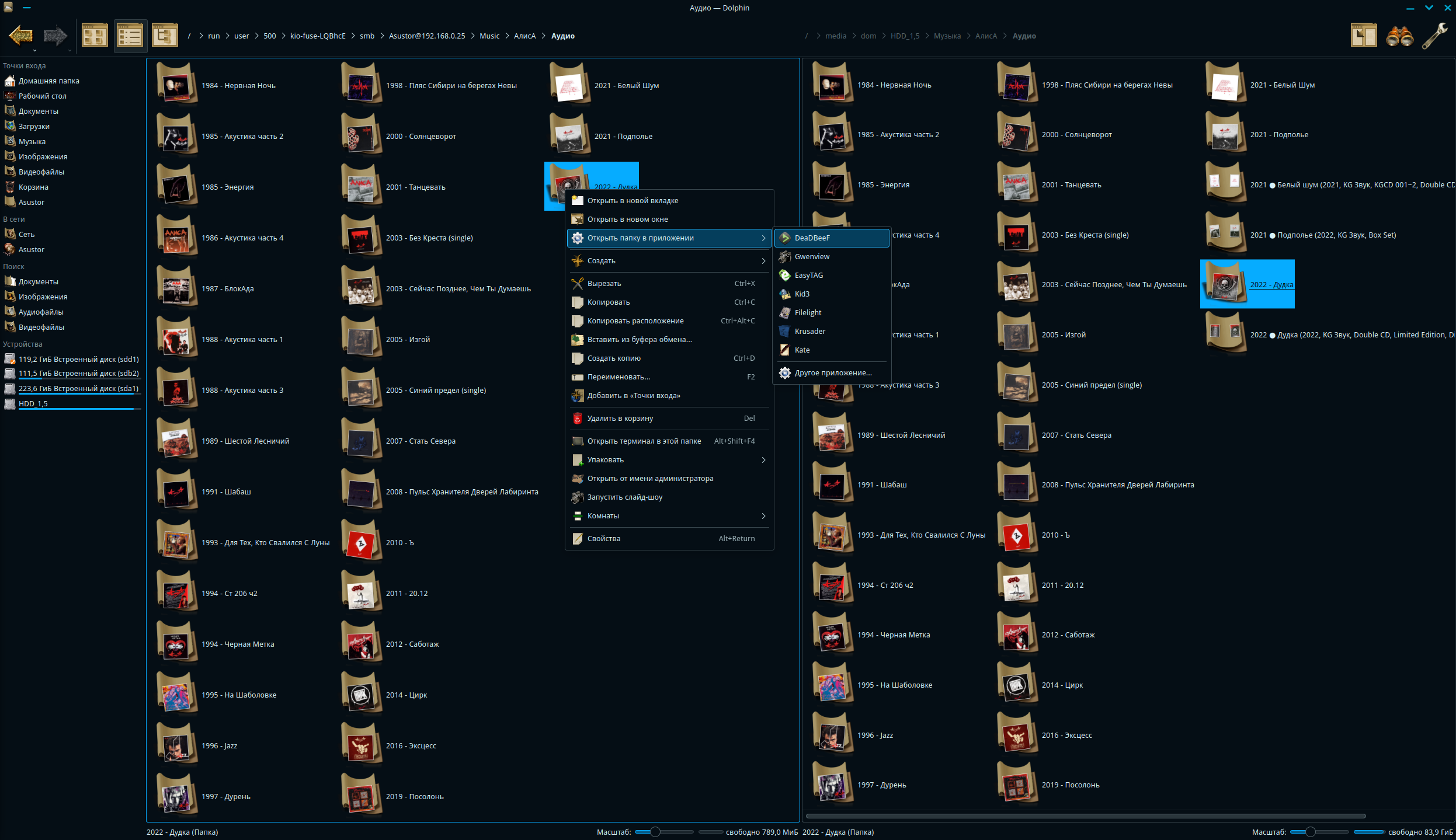

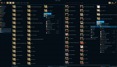

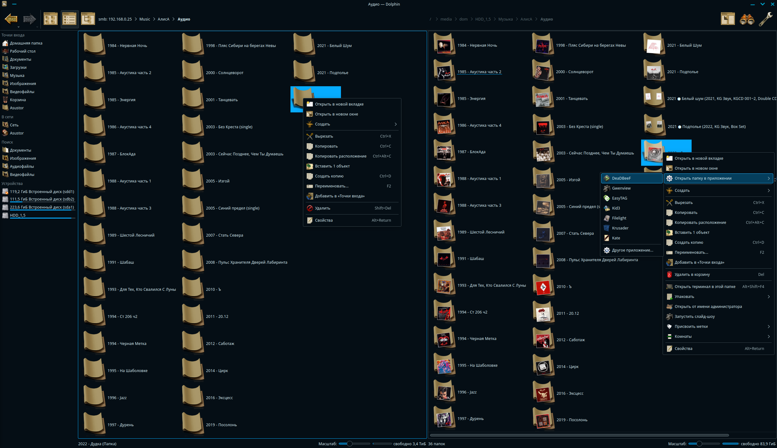

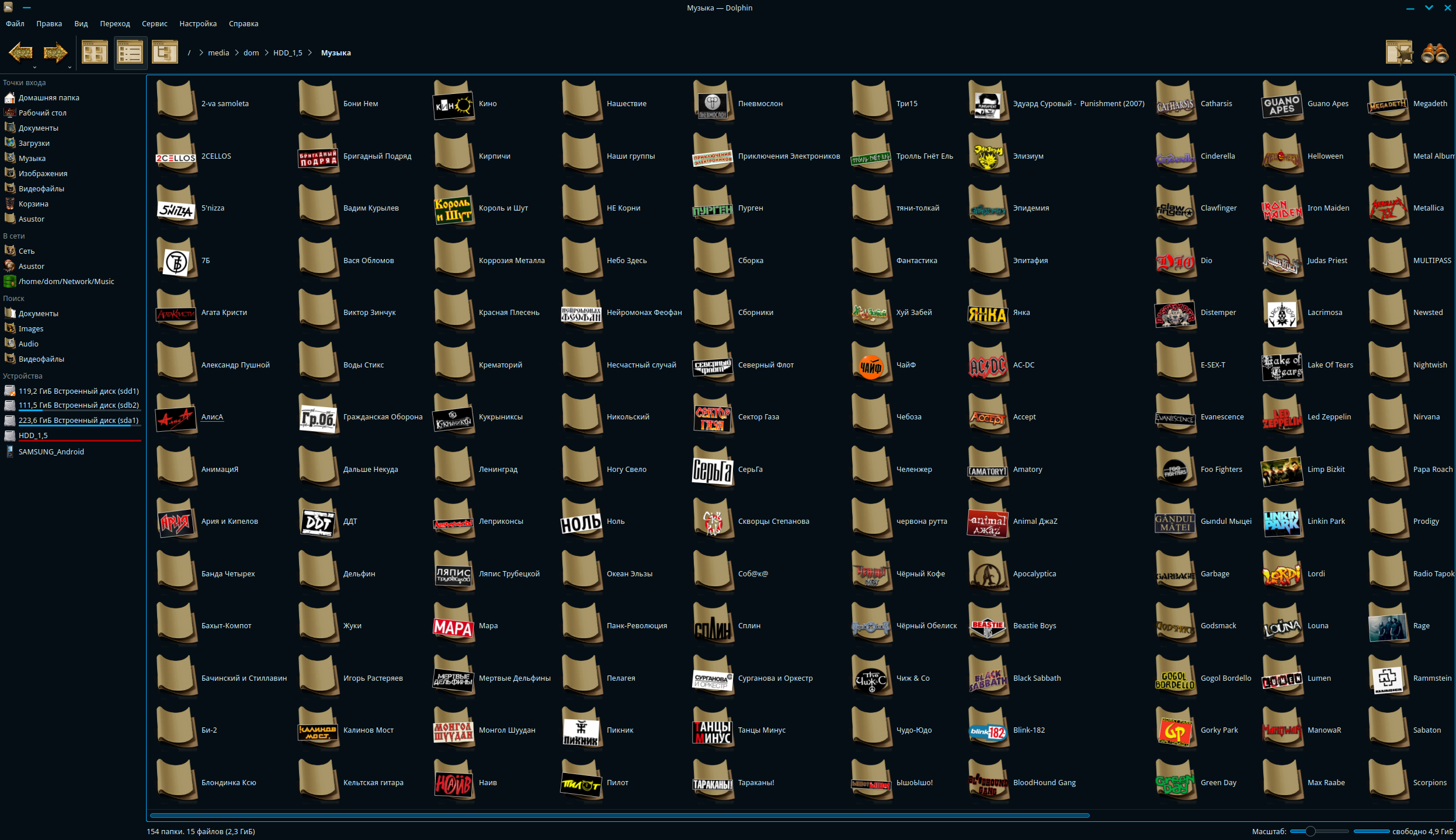

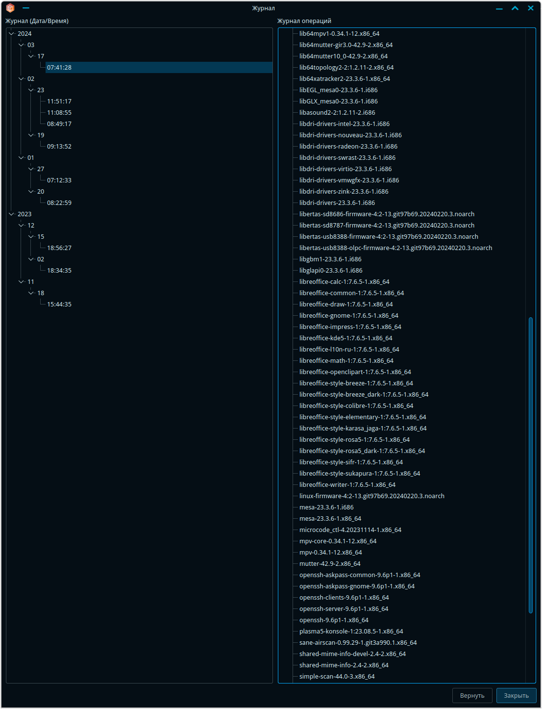

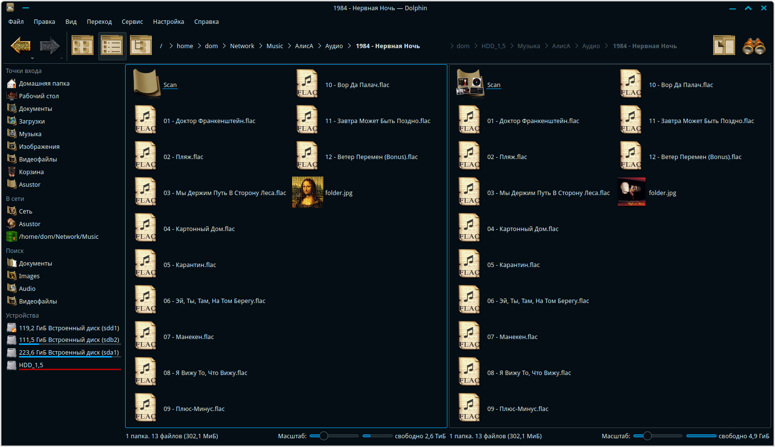

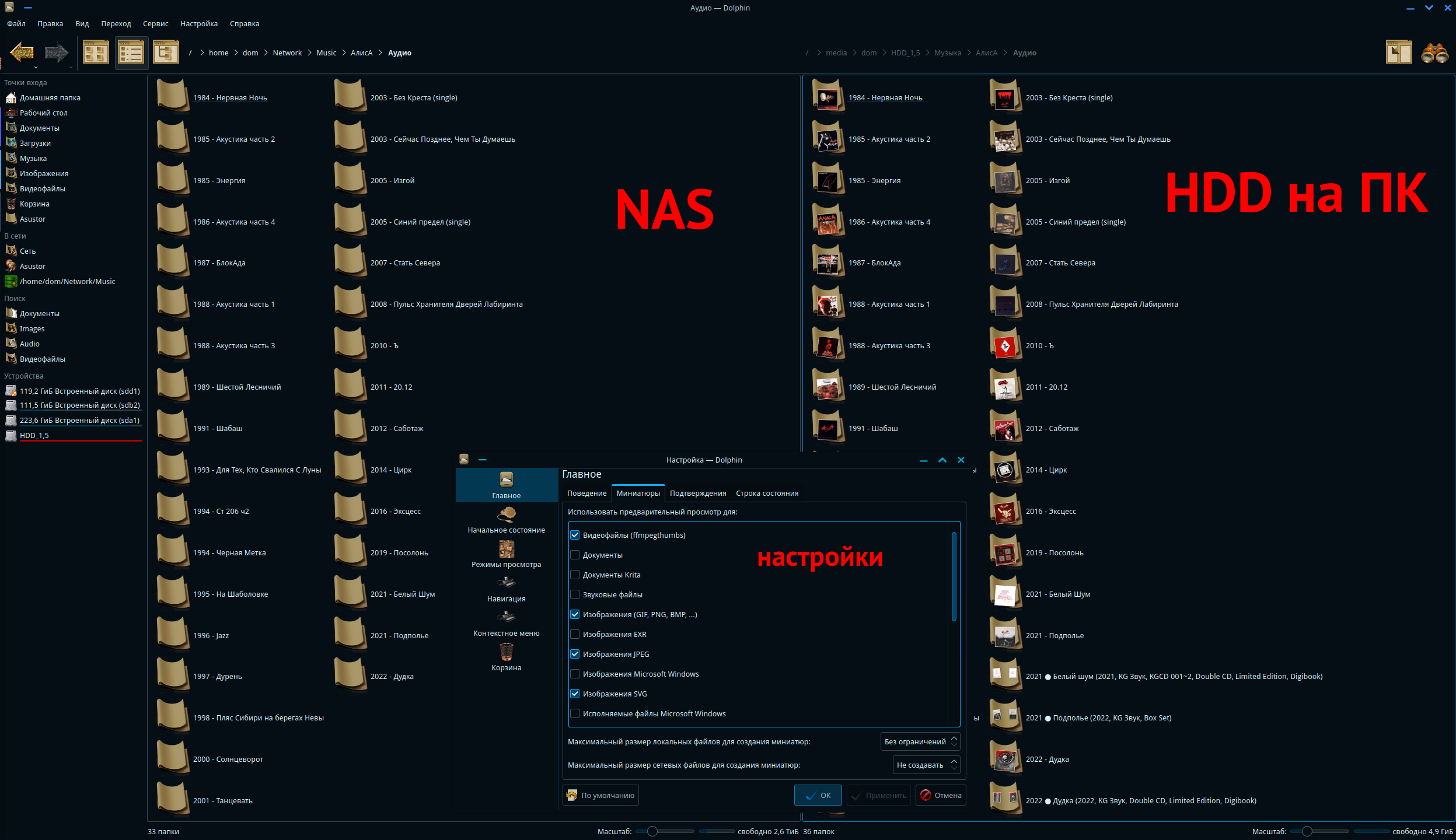

И снова здравствуйте,

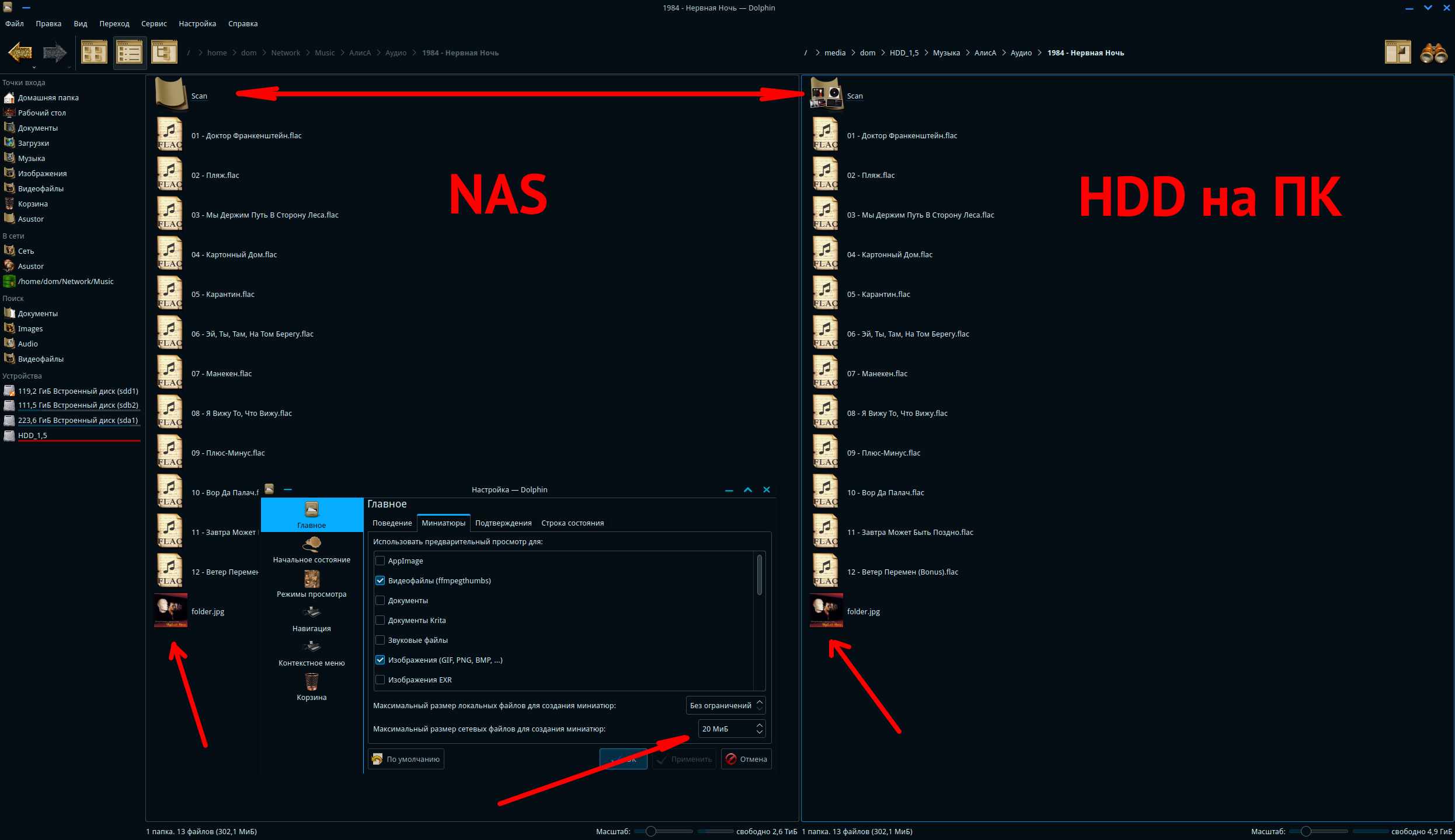

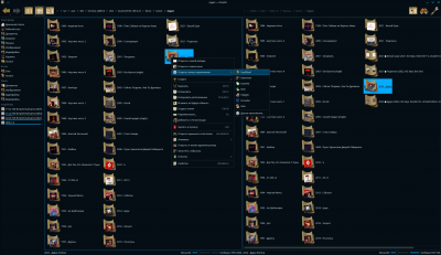

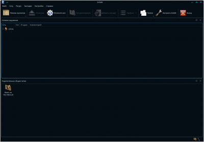

после сегодняшнего обновления системы слетели настройки показа миниатюр в Долфине для NASа. Пробовал в "Параметрах системы---Сетевые диски" удалять и снова добавлять ресурс, но ничего не получилось. Работа с файлами и папками в NASе осталась на прежнем уровне, всё доступно, пропали только миниатюры картинок.
Долфин:
Обновления:

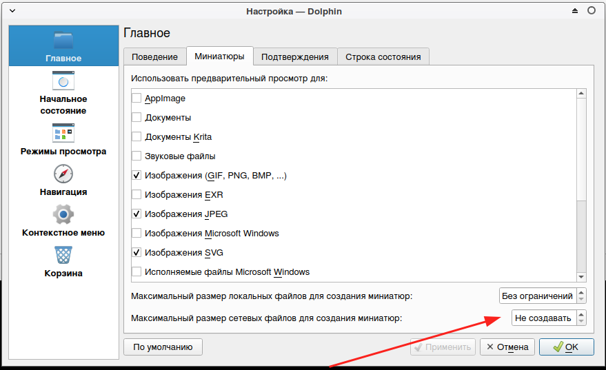

Попробуйте вот это в Dolphin настроить
CeBepHuk
Сообщения: 99
Сообщение CeBepHuk »
mikhailnov писал(а): 17 мар 2024, 15:00 Попробуйте вот это в Dolphin настроить
Такая настройка и стояла на первом скриншоте.
НО выставив эту настройку на несколько мегабайт начинают появляться миниатюры картинок, находящихся в папке. А предпросмотр картинок на самой папке не появился.
mikhailnov
Сообщения: 323
Operating system: ROSA
Сообщение mikhailnov »
CeBepHuk писал(а): 17 мар 2024, 15:33
Ответ разработчика:
"превью не рисуется у удаленных папок. Так и должно быть.
Технически патч готов (даже два), чтобы рисовалось, но поскольку это какая-то не особо критичная вещь (и которая скорее всего будет выключена конфигом по умолчанию), то думаю пока апстрим рассматривает, то патчи нет смысла бэкпортить."

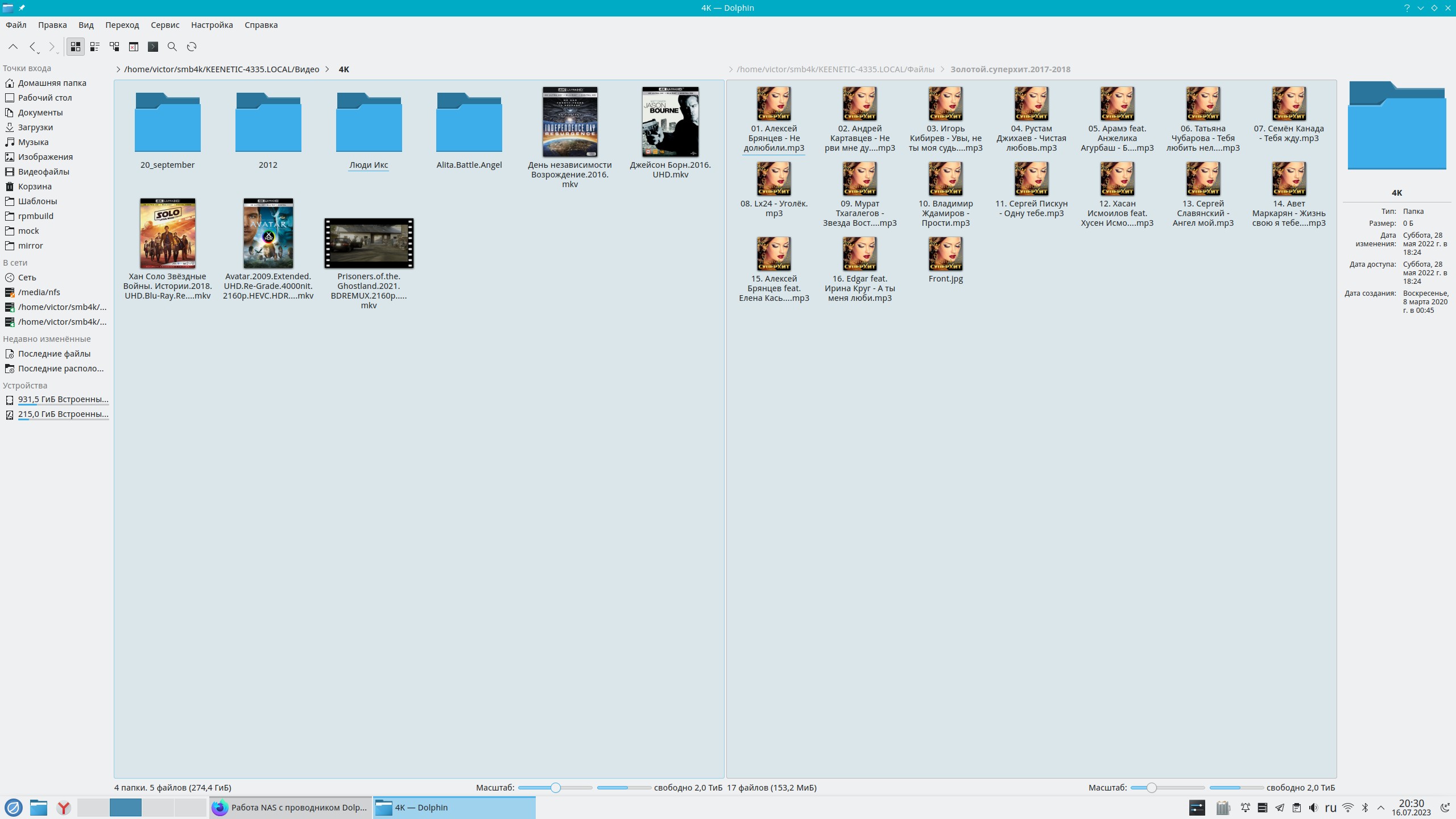

Я коллекционирую музыку и мне уже кажется "унылым, тусклым и бедным" смотреть на пустые папки с альбомами исполнителей. Ещё на Р10 распробовал эту функцию и теперь даже не мыслю как это смотреть на музыкальные папки без миниатюр обложек дисков. На скриншотах в сообщениях выше можно посмотреть как это выглядит у меня. А прикрепил скрин как сейчас выглядят папки на рабочем диске на ПК, на NAS переношу уже в более красивом и отредактированном виде, но показать, к сожалению сейчас не могу, по понятным причинам.

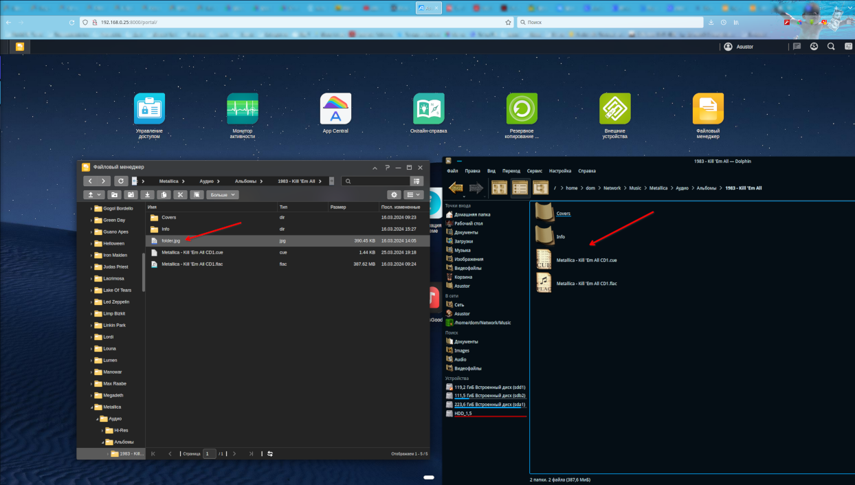

Что-то совсем поломалась работа Долфина с NAS-сервером после последних обновлений. Захожу в WEB интерфейс NAS сервера через браузер, открываю программу "Файловый менеджер" и в папке видим файлик картинку. Открываем эту же папку через Долфин и в папке файлик картинка отсутствует (см. скрин). В некоторых папках картинки показываются Долфином, а в некоторых нет. Причём, такая "поломка" появилась однажды и теперь картинки отсутствуют только в этих папках, где первый раз случилась поломка. Пробовал удалять и снова добавлять "Сетевой диск", но поломка осталась и только в изначальных папках.
К тому же появилась и вторая проблема - скорость передачи снизилась. Т.е. если раньше можно было слушать музыку прямо с NASа, то теперь музыка играет 15 секунд потом останавливается на 2 секунды и продолжается снова. Воспроизведение видео - это вообще слайд шоу. ПК и NAS подключены друг к другу через маршрутизатор Ростелекомовский по кабелю в локальной сети.

CeBepHuk писал(а): 18 мар 2024, 18:25 Но если в настройках будет нужная кнопка для включения обратно как было, то ничего страшного, буду ждать поправок.
Можете настроить пока без GUI так:
в файле ~/.config/kdeglobals,
секция [PreviewSettings],
параметр EnableRemoteFolderThumbnail=true
sgakerru писал(а): 28 апр 2024, 23:01 Можете настроить пока без GUI так:
Спасибо Вам огромнейшее!!! Оказалось всё гениальное просто. В файле не было этого параметра, я просто дописал и сразу же всё получилось. Теперь папки не однообразные скучные копии, а разноцветные и даже информативные.
