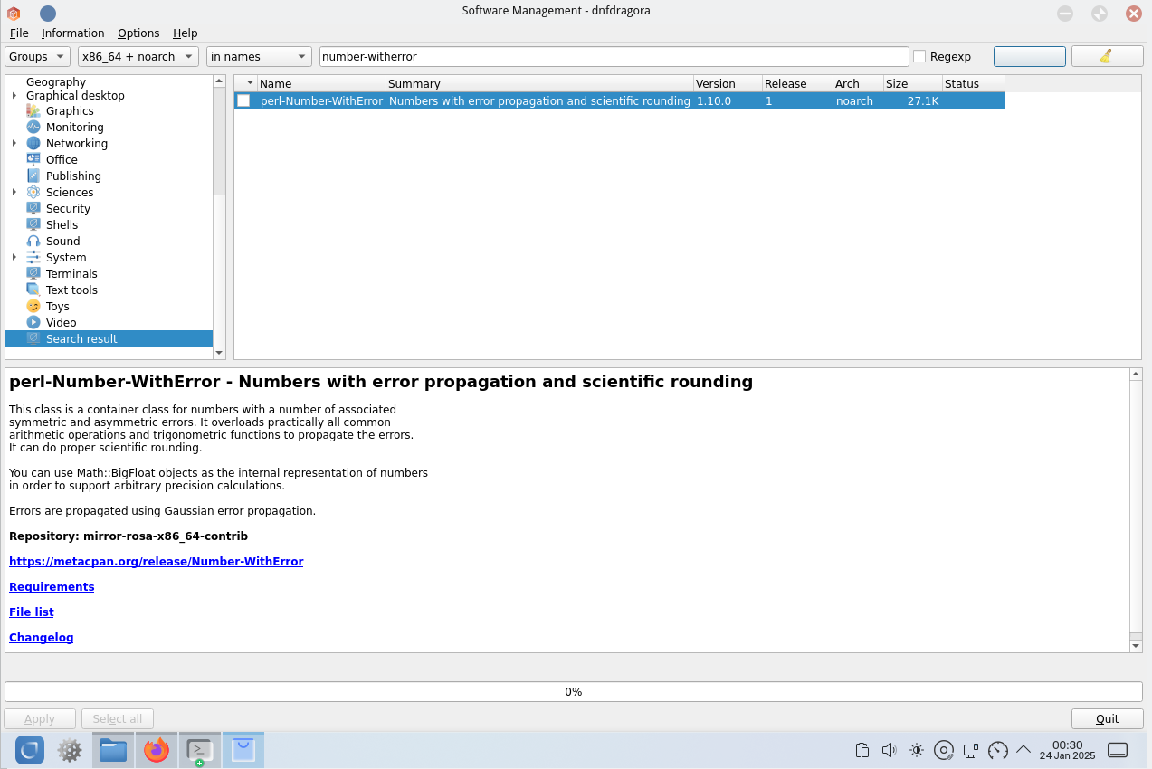

P.S.: Noto una incogruenza nella versione del pacchetto "perl-Number-WithError" (https://metacpan.org/pod/Number::WithError); l'ultima versione rilasciata è la 1.01, ma nel gestore dei pacchetti appare una 1.10.0. C'è per caso qualche erore di distrazione oppure "01" viene interpertato come "010" e quindi come "10"?

P.S.: I notice an inconsistency in the version of “perl-Number-WithError” package (https://metacpan.org/pod/Number::WithError); the latest version released is 1.01, but i see 1.10.0 (image above) in the package manager. Is there any mistake or "01" is interperted as "010 then "10""?
Rosa use macros for create perl version:
%perl_convert_version %{upstream_version}
also see https://abf.rosa.ru/import/perl-Number- ... .spec#lc-5

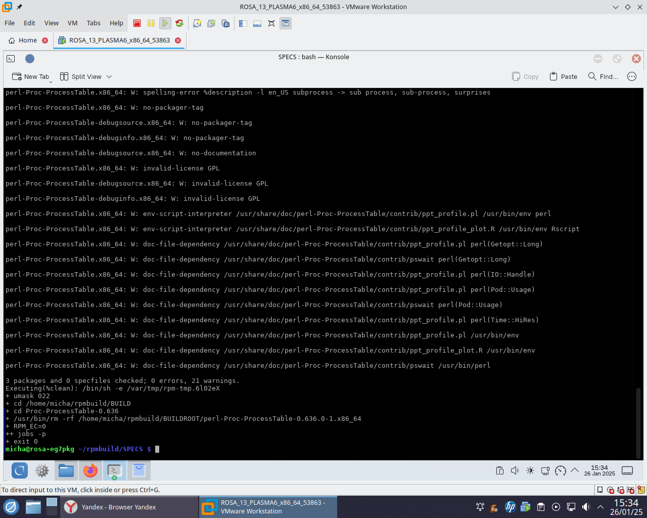

irton писал(а): 26 янв 2025, 08:20 You have enabled testing repo? in testing we have new rpm and it`s need more work for rignt use!!!!
La versione 2.6.1 di rpmlint è una versione di test? Perché con:
rpmlint 1.11
funziona senza alcun problema (immagine in basso). Il problema me lo da quando provo con:
rpmlint 2.6.1
Is rpmlint 2.6.1 a test verion? Because With:
rpmlint 1.11
it works without any problem (image below). The problem it gives me when I try with:
rpmlint 2.6.1
Rpmlint 1.11
Rpmlint 1.11
