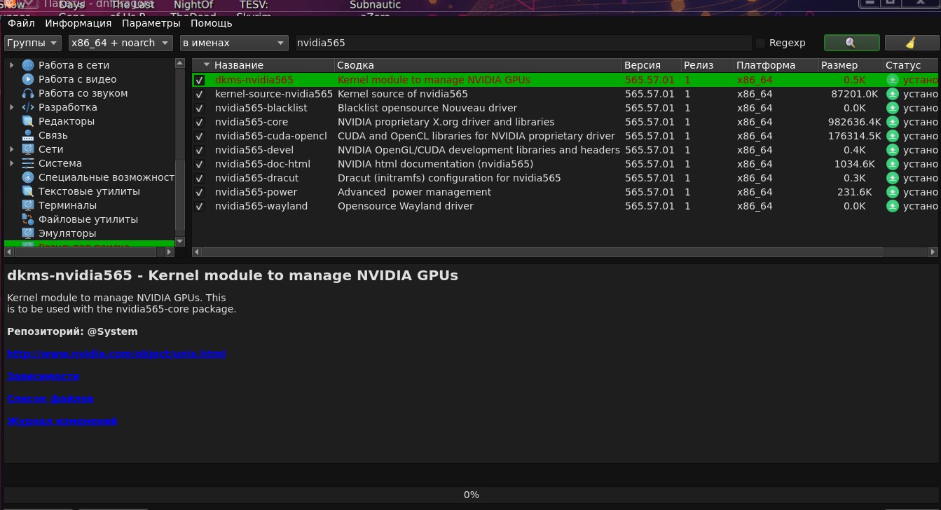

добавлю для понятия еще

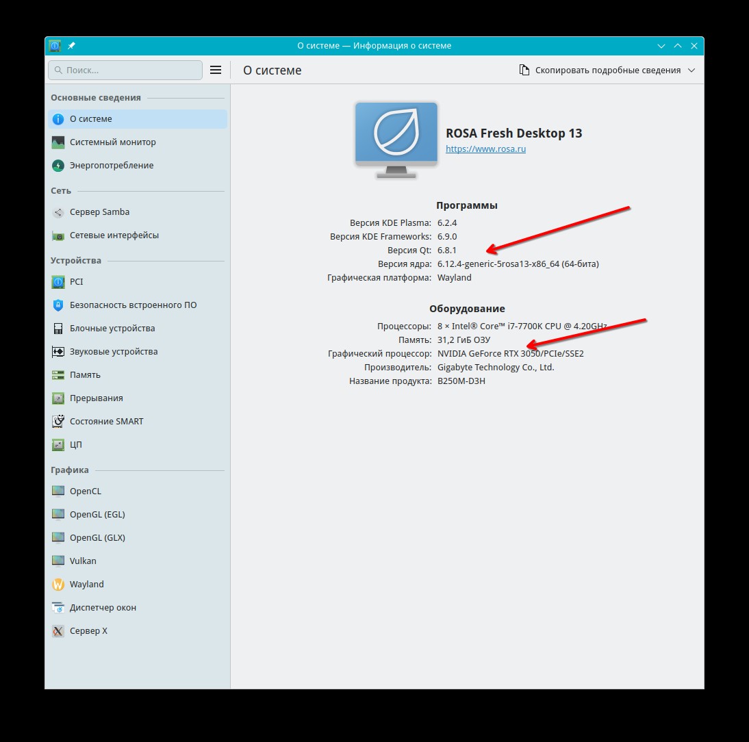

Сообщения: 8384
И снова ошибки
У вас nvidia565.57.01.
Оно не работало на ядре 6.12.
Сейчас собрана новая версия nvidia565.77.
Эти драйвера уже работают с новым ядром.

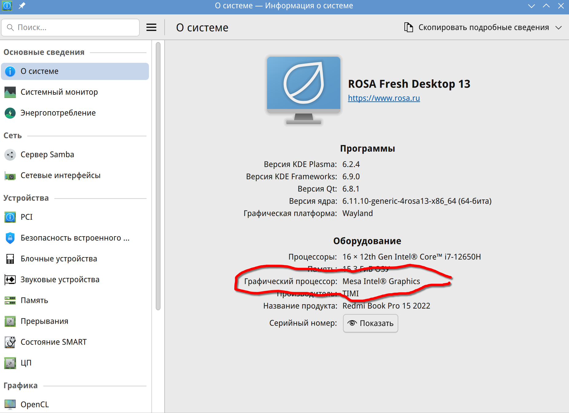

А, кстати, у меня вот никогда в жизни в центре управления не отображалось название видеокарты при установленных драйверах.
Уже свыкся с этим, но всё же, в чём может быть проблема?
При этом драйвер Nvidia точно установлен.
Сообщения: 8384
И снова ошибки
perfectsense писал(а): 14 дек 2024, 17:37 Уже свыкся с этим, но всё же, в чём может быть проблема?
Потому что у вас ноутбук.

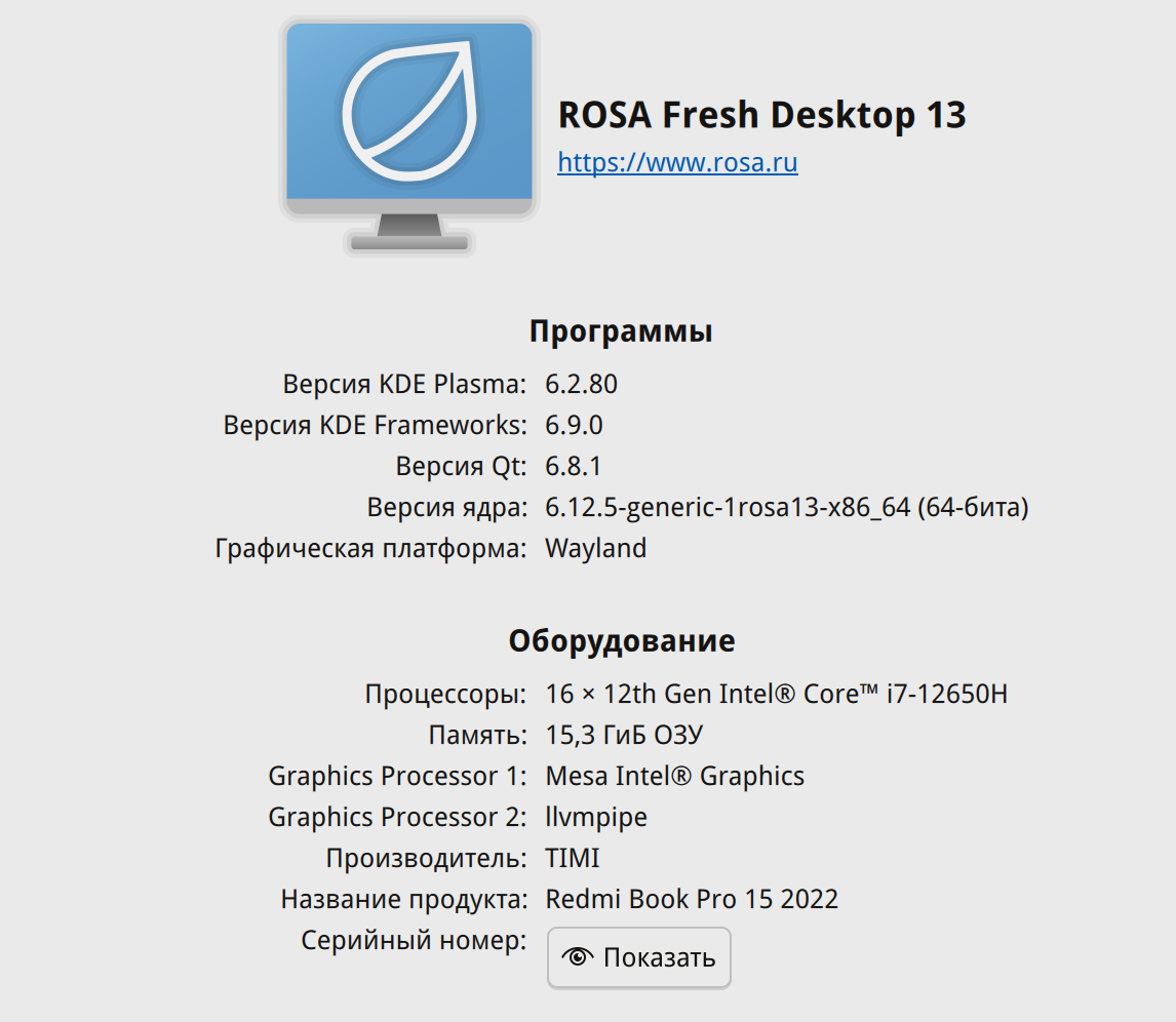

perfectsense писал(а): 14 дек 2024, 17:37 А, кстати, у меня вот никогда в жизни в центре управления не отображалось название видеокарты при установленных драйверах.
6 февраля выйдет plasma-6.3.0.
Там должно обе карты показывать.
У нас тут
https://abf-downloads.rosalinux.ru/kde6 ... n/release/
сейчас plasma-6.2.80.
На ней так.
perfectsense
Сообщения: 140
Operating system: ROSA
И снова ошибки
Сообщение perfectsense »

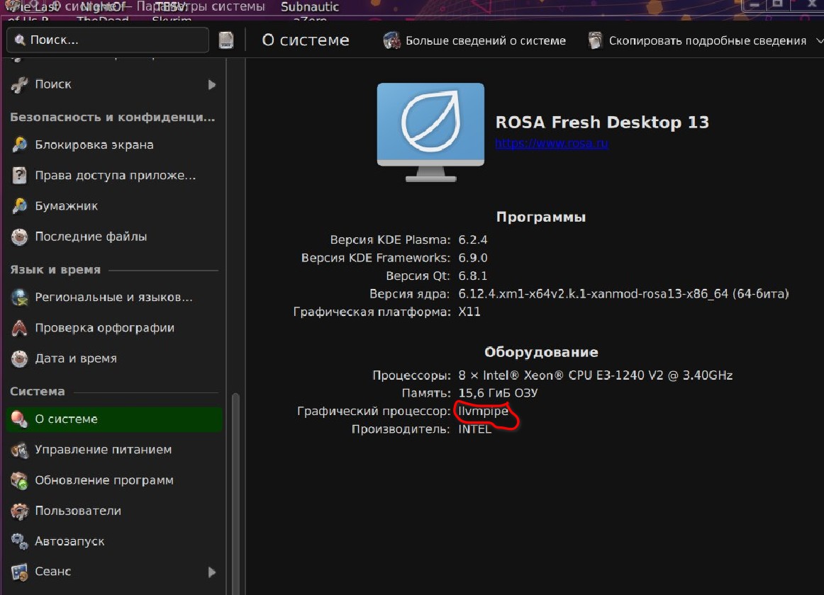

Да, появился второй GPU, но с каким-то странным названием.
Но в Х11 показывает нормальный драйвер:
