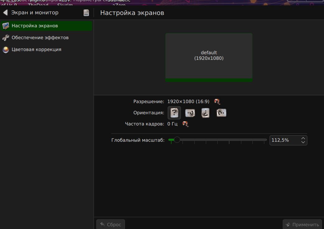

Всем доброго. Снова случилась неприятность, после установки ядра 6.12 и драйвера нвидиа 565 система не полностью видит драйвер на видео,все компоненты 565-го установлены но система не видит нвидиа, на скрине понятней будет наверно
проблемы с прозрачностью окон, не дает правильную герцовку монитора, пишет что 0 гц, не видит марку монитора
на 6.11 ядре все нормально, но всеж хочется пользоваться новым

У вас nvidia565.57.01.
Оно не работало на ядре 6.12.
Сейчас собрана новая версия nvidia565.77.
Эти драйвера уже работают с новым ядром.

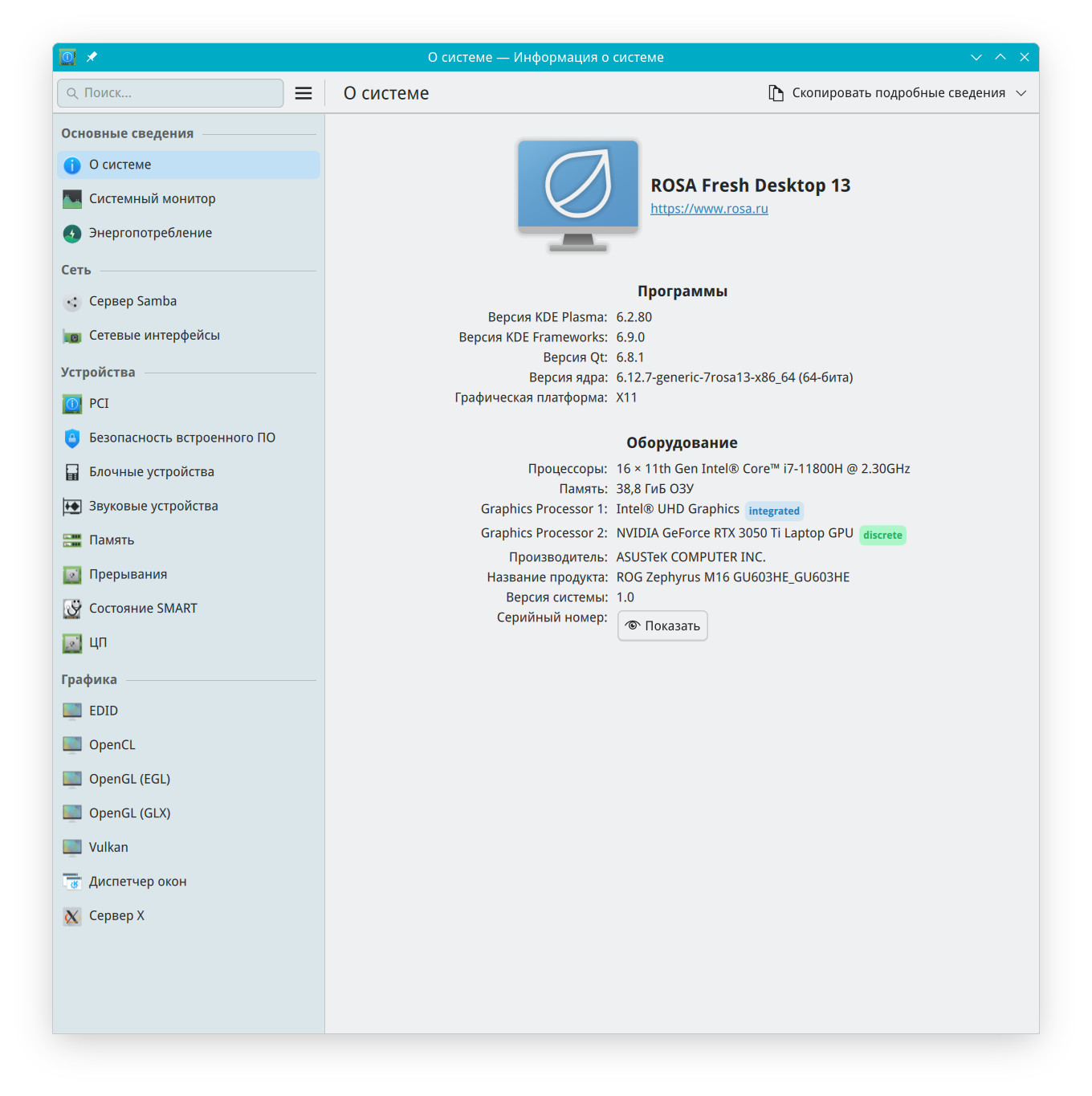

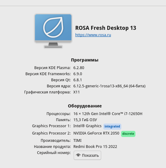

6 февраля выйдет plasma-6.3.0.perfectsense писал(а): 14 дек 2024, 17:37 А, кстати, у меня вот никогда в жизни в центре управления не отображалось название видеокарты при установленных драйверах.
Уже свыкся с этим, но всё же, в чём может быть проблема?
При этом драйвер Nvidia точно установлен.
Там должно обе карты показывать.
У нас тут
https://abf-downloads.rosalinux.ru/kde6 ... n/release/
сейчас plasma-6.2.80.
На ней так.

Да, появился второй GPU, но с каким-то странным названием.
Но в Х11 показывает нормальный драйвер:
