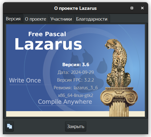

BLOOM23, Если нужен Lazarus 3.6, то
sudo dnf update
А потом установи сначала fpc-src-3.2.2-1.x86_64.rpm потом lazarus-3.6-0.x86_64.rpm с сайта https://sourceforge.net/projects/lazaru ... rus%203.6/
Он на gtk2

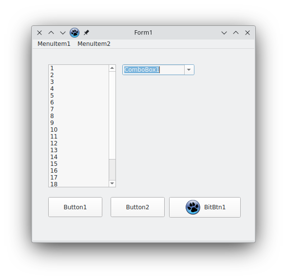

Кто-нибудь компилировал в Lazarus приложения с qt6?
У меня это выглядит так (см. фото). На qt6 не похоже :unknown:

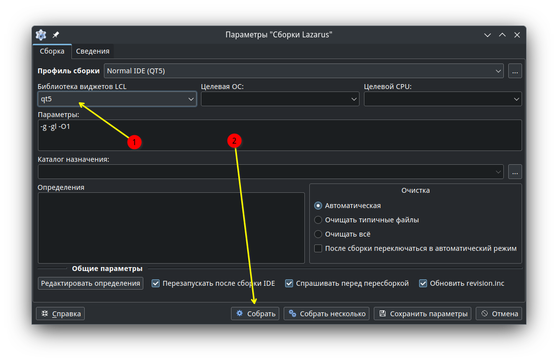

Пересобрать IDE из Gtk в Qt можно из самой IDE:
Меню Сервис -> Параметры сборки Lazarus...
Резервная копия исполнимого файла есть в папке Лазаря. Если собранное не запустится, то просто заменить файл.
