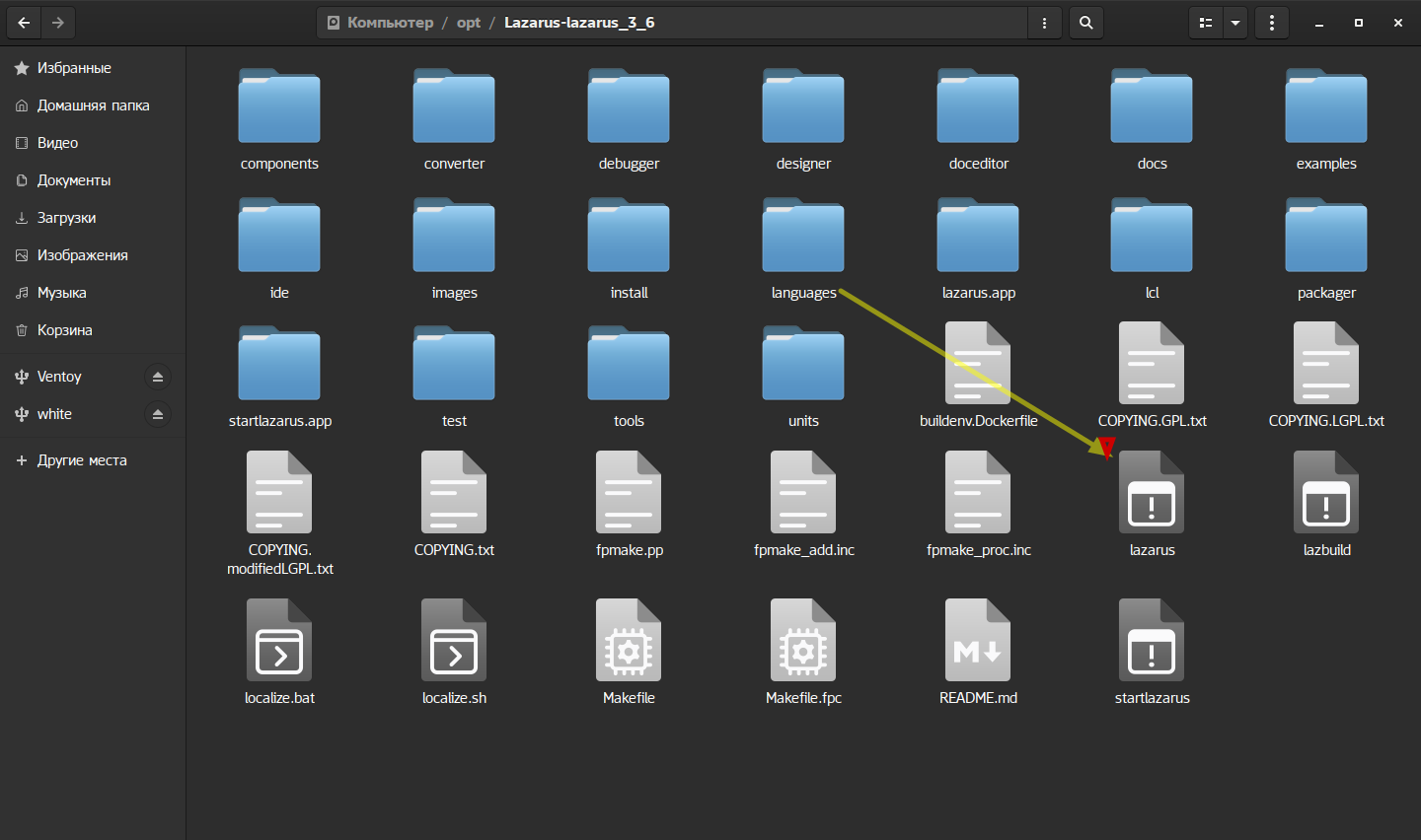

Скачать и установить отсюда lib64Qt5Pas1 https://github.com/davidbannon/libqt5pas/releases пакет libqt5pas-2.15-3.x86_64.rpm там ошибки устранены. Поскольку файла "-devel" для скачанной версии нет, нужно ручками создать ссылку
Скачать исходник lazarus 3.6 https://github.com/fpc/Lazarus/tags
Распаковать архив в папку /opt (папка или путь не должна содержать русские буквы, у меня было /opt/Lazarus-lazarus_3_6)
Войти в папку Lazarus-lazarus_3_6
В терминале выполнить команду
После завершения компиляции запустить файл lazarus (можно сделать файл ярлыка desktop).
(можно скачать архив, распаковать его, войти в папку и выполнить
это типа он установит его)
Или если собирается на qt6 (кажется глючит, выкидывает через некоторое время)
https://github.com/davidbannon/libqt6pa ... x86_64.rpm
Файл ярлыка из архива положить в /home/USER/.local/share/applications
Компиляция с qt5 или qt6 и fpc из репы ROSA
Установить
sudo dnf install make fpc fpc-src gcc-c++ lib64xtst-develКод: Выделить всё
sudo dnf remove lib64qt5pas1Код: Выделить всё
sudo ln -s /usr/lib64/libQt5Pas.so.1.2.15 /usr/lib64/libQt5Pas.soРаспаковать архив в папку /opt (папка или путь не должна содержать русские буквы, у меня было /opt/Lazarus-lazarus_3_6)
sudo make bigide LCL_PLATFORM=qt5(можно скачать архив, распаковать его, войти в папку и выполнить
sudo make bigide LCL_PLATFORM=qt5 PREFIX=/opt/lazarus installИли если собирается на qt6 (кажется глючит, выкидывает через некоторое время)
sudo dnf remove lib64qt6pas1Код: Выделить всё
sudo ln -s /usr/lib64/libQt6Pas.so.6.2.7 /usr/lib64/libQt6Pas.soКод: Выделить всё
sudo make bigide LCL_PLATFORM=qt6- Вложения
