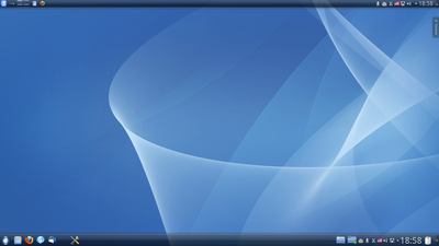

Скрин бы приложили. А то не понятно, что значит "ложные"?
Re: Уведомления на панеле задач
Ложные - значки на панеле без запущенных задач

Какие именно? Буква "i"? Или какие-то другие?Victor писал(а):Ложные - значки на панеле без запущенных задач
Скриншот в студию! Когда появятся "ложные значки" нажмите на клавишу "PrtSc", находящуюся между буквами и цифрами. Сделаете скриншот и выложите его здесь, будем посмотреть, чтобы поставить диагноз.Victor писал(а):Ложные - значки на панеле без запущенных задач
Еще раз, уважаемые, возвращаю к первому топику - ложные УВЕДОМЛЕНИЯ о запуске приложений (диспетчер процессов не показывает этих приложений). О какой экономии и чего (места\времени) идет речь, если все ярлычки необходимых мне приложения я уже установил на панель, в том числе и ярлычки браузера и файлменеджера, ярлычки вышеозначенных уведомлений только вводят в заблуждение (приложение то не запущено). Кроме того, непонятно - почему кто-то за меня (пользователя) решил раз и навсегда, чем и как я должен пользоваться. Мне это, по меньшей мере, не понятно, я вообще где? в линуксе ли? не с мелкософтом ли опять дело имею?
Я надеюсь, что эту ситуацию все же можно поправить. Отсюда и топик мой тут.

Еще раз, уважаемый, прошу вас сделать то, что я попросил в своем предыдущем сообщении. Вы хоть попробовали, а?

Фик знает, о чем вы.
На скрине не понятно.
И почему-то две нанели.
Может стоит перенастроить, удалив из каталога ~/.kde4/share/config
все файлы с plasma. Там plasma-desktoprc, plasma-desktop-appletsrc и т.д.
И перезапустить сеанс.

Посмотрите внизу картинку. Теперь все понятно? Что вы найти не можете? Что не показывается?Victor писал(а):Еще раз, уважаемые, возвращаю к первому топику - ложные УВЕДОМЛЕНИЯ о запуске приложений (диспетчер процессов не показывает этих приложений). О какой экономии и чего (места\времени) идет речь, если все ярлычки необходимых мне приложения я уже установил на панель, в том числе и ярлычки браузера и файлменеджера, ярлычки вышеозначенных уведомлений только вводят в заблуждение (приложение то не запущено). Кроме того, непонятно - почему кто-то за меня (пользователя) решил раз и навсегда, чем и как я должен пользоваться. Мне это, по меньшей мере, не понятно, я вообще где? в линуксе ли? не с мелкософтом ли опять дело имею?
Спасибо.
skype - надеюсь понятно что это такое
ktorrent - торренты ваши
kmix - микшер, управление громкостью
klipper - буфер обмена
psyncnotify + psyncd - это RosaSync клиент для синхронизации
виджет NetworkManager - показывает ваши подключения к сети и управление ими
виджет Раскладки клавиатуры - показывает текущую ракладку
Чуть выше (три цветные кнопки) - виджет Переключения КОМНАТ. КОмнаты в РОСЕ отключены, он бесполезен.

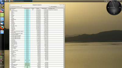

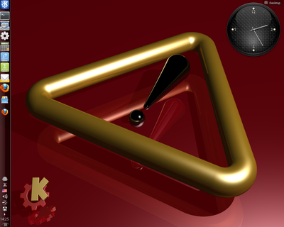

Да нет же, ничего странного нет. По настоятельным просьбам я смоделировал для скрина ситуацию с новой стандартной панелью (верхняя панель на скрине) и в доказательство ложности уведомлений открыл диспетчер.
Что касается Управления сеансами - установлено "Начинать с пустого сеанса".
Причем, замечу, ситуация повторяется на разных конфигурациях, на разном железе.
Фиг бы с ним, если бы только на моем компе...
вот на другом, firefox

Выше только скрины с ярлыками на панели, а не с уведомлениями.
Прикладываете в доказательство уведомлений от незапущенных приложений скрин
без каких либо уведомлений. Причем тут уведомления. И о чем уведовления от firefox и dolphin?
У меня firefox не о чем не уведомляет, только сообщает что загружены файлы при скачивании.
Или вы просто прикалываетесь?
Быть может непонимание идет из того, что я опускаю слово "ярлык" в фразе?
Но я это не сам придумал - в контекстном меню этих ярлычков, подчеркиваю, ложных уведомлений первым стоит пункт "Удалить уведомление о запуске".
На последнем снимке два ярлычка (они несколько меньших размеров) - это мои злополучные уведомления.
О чем эти уведомления - я обозначил в первом своем вопросе: о ЗАПУСКЕ.
Извините, но как еще объяснять - не знаю.
Блин, понял. Никаких текстовых уведомлений не поступает.
На панели появляются ярлыки приложений, будто они запущены.
Не пробовали
Лучше это сделать в консоли, при закрытом сеансе.
Но вообще это странно, что не на одном компе. Хотя на первом скрине этого не видно.
Тут нужно вспоминать, с чего все началось.
Может тему какую левую поставили через настройки рабочего стола?
Или когда добавляли ярлыки на панель, возник какой-то конфликт.
Но вы что-то нестандартное под себя подстраивали одинаково на обоих компах .
Вспоминайте.

С дефолтной панелью этой проблемы нет.
После удаления рекомендованных Вами файлов и рестарта, внешний вид возвратился к дефолтному.
Добавил Стандартную панель - тот же эффект, на новой панеле ярлычки незапущенных приложений.

Да там стандартные ярлыки. firefox и dolphin.
- Сообщения: 8447
Поставил панель.
Иконки при наведении мыши выдают свое стандартное название.
Но по клику правой кнопкой выскакивает "Удалить уведомление о запуске."
