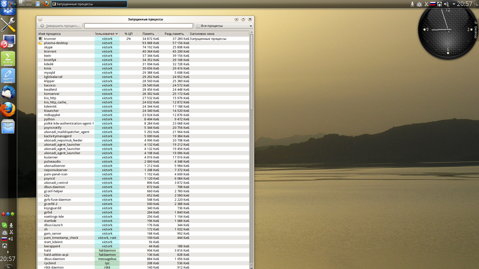

Сообщения: 2678
Re: Уведомления на панеле задач
Victor писал(а):Еще раз, уважаемые, возвращаю к первому топику - ложные УВЕДОМЛЕНИЯ о запуске приложений (диспетчер процессов не показывает этих приложений). О какой экономии и чего (места\времени) идет речь, если все ярлычки необходимых мне приложения я уже установил на панель, в том числе и ярлычки браузера и файлменеджера, ярлычки вышеозначенных уведомлений только вводят в заблуждение (приложение то не запущено). Кроме того, непонятно - почему кто-то за меня (пользователя) решил раз и навсегда, чем и как я должен пользоваться. Мне это, по меньшей мере, не понятно, я вообще где? в линуксе ли? не с мелкософтом ли опять дело имею?
Я надеюсь, что эту ситуацию все же можно поправить. Отсюда и топик мой тут.
Спасибо.
Посмотрите внизу картинку. Теперь все понятно? Что вы найти не можете? Что не показывается?
skype - надеюсь понятно что это такое
ktorrent - торренты ваши
kmix - микшер, управление громкостью
klipper - буфер обмена
psyncnotify + psyncd - это RosaSync клиент для синхронизации
виджет NetworkManager - показывает ваши подключения к сети и управление ими
виджет Раскладки клавиатуры - показывает текущую ракладку
Чуть выше (три цветные кнопки) - виджет Переключения КОМНАТ. КОмнаты в РОСЕ отключены, он бесполезен.
Нотификацию VictoR2007 расссказал вам как настроить.

Да нет же, ничего странного нет. По настоятельным просьбам я смоделировал для скрина ситуацию с новой стандартной панелью (верхняя панель на скрине) и в доказательство ложности уведомлений открыл диспетчер.
Что касается Управления сеансами - установлено "Начинать с пустого сеанса".
Причем, замечу, ситуация повторяется на разных конфигурациях, на разном железе.
Фиг бы с ним, если бы только на моем компе...
вот на другом, firefox
ROSA Desktop Fresh 2021.1
Сообщения: 8188
Выше только скрины с ярлыками на панели, а не с уведомлениями.
Прикладываете в доказательство уведомлений от незапущенных приложений скрин
без каких либо уведомлений. Причем тут уведомления. И о чем уведовления от firefox и dolphin?
У меня firefox не о чем не уведомляет, только сообщает что загружены файлы при скачивании.
Или вы просто прикалываетесь?
Victor
Сообщения: 52
Зарегистрирован: 15 окт 2011, 00:28
Operating system: ______________________
ROSA. fresh 2021.1
Откуда: Россия, Буденновск
Сообщение Victor »
Быть может непонимание идет из того, что я опускаю слово "ярлык" в фразе?
Но я это не сам придумал - в контекстном меню этих ярлычков, подчеркиваю, ложных уведомлений первым стоит пункт "Удалить уведомление о запуске".
На последнем снимке два ярлычка (они несколько меньших размеров) - это мои злополучные уведомления.
О чем эти уведомления - я обозначил в первом своем вопросе: о ЗАПУСКЕ.
Извините, но как еще объяснять - не знаю.

Да там стандартные ярлыки. firefox и dolphin.

УВЫ...
Сообщения: 8188
Поставил панель.
Иконки при наведении мыши выдают свое стандартное название.
Но по клику правой кнопкой выскакивает "Удалить уведомление о запуске."

После стольких трудов Вы сподобились смоделировать ситуацию???
БЛЕСК.......
А ларчик, как всегда, открывался просто - http://mdv-club.ru/*forum/read.php?4,47 ... #msg-47065
Извините, я точно ошибся адресом.

Разобрался в чем дело.
Это ошибка перевода.
#: taskactions.cpp:386
msgid "Remove This Launcher"
msgstr "Удалить уведомление о запуске"
Так что смысл полностью поменялся и сбил вас с толку.

Сообщения: 8188
Я смотрел kde-l10n-ru-4.8.2/messages/kde-workspace/libtaskmanager.po
Заменил для пробы на "Удалить виджет с панели" и стало гуд.
Ошибка переводчиков KDE. Сейчас загрузился в Mageia и там тоже на всех иконках ошибка.
