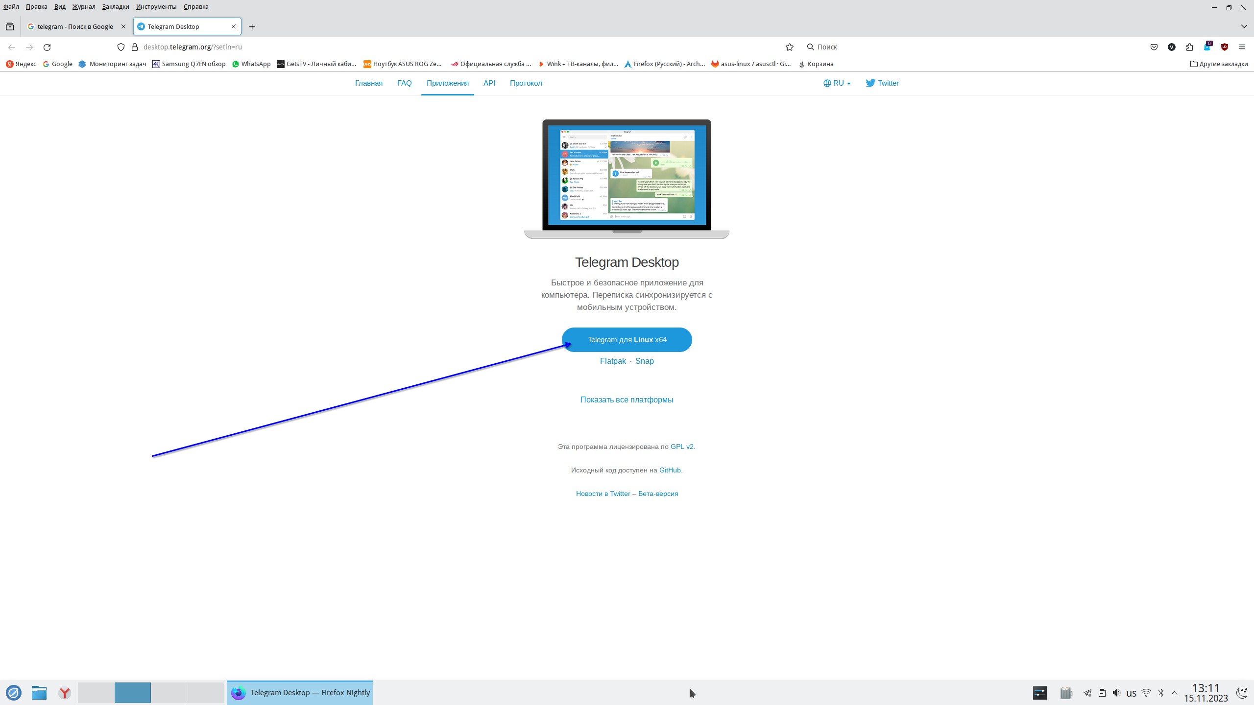

Используйте версию с оффсайта.
Удалите пакет telegram-desktop.
Скачайте telegtam с оффсайта, который на первой картинке.

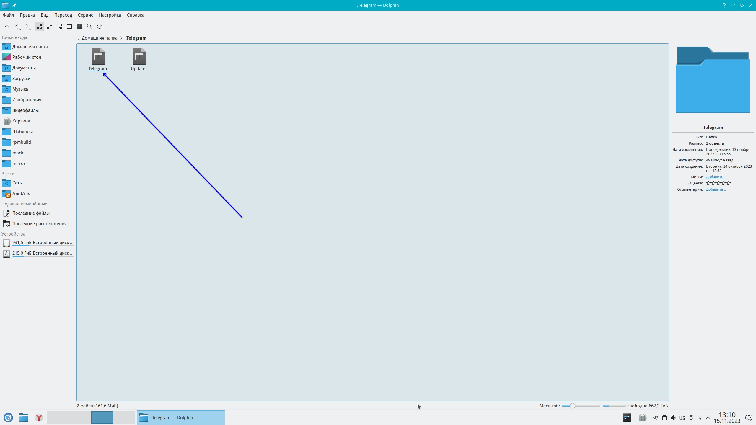

Распакуйте архив в домашний каталог и сделайте папку скрытой.
Зайдите в эту папку и запустите telegram, вторая картинка.
После запуска новый телеграмм появится в меню приложений.
Он будет сам обновляться по мере выхода версий,
запрашивая у вас разрешение.
За последнюю неделю у меня обновился вроде 6 раз.

Напрасно, самый правильный совет вам дал VictoR2007 - сам так делаю. Работает и обновляется отлично,
а не запускается возможно из-за свойств:
Правой кнопкой по файлу telegram-decktop и проверьте свойства файла, должно быть разрешение на запуск файла как программы (галочку поставить)
