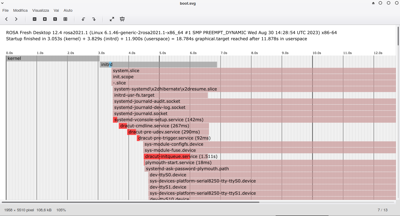

6.400s (initrd) - это нормальная скорость загрузки на ssd или initrd может и быстрее?
Просто после того, как появляется grub, и я нажимаю enter на любое ядро для загрузки, экран становится черным с мигающим курсором подчеркивания (кажется в это время грузится initrd 6.400s). После этого появляется синий прогресс-бар и ROSA быстро загружается. Хотелось бы сделать initrd быстрее.

Nel mio caso (disco SSD) il kernel prende circa 3 secondi e initrd circa 4 secondi (immagine in basso).
Ho un "piccolo" SSD CRUCIALBX500 240 GB CT240BX500SSD1
Per analizzare i tempi all'avvio si può impartire il comando:
systemd-analyze plot > boot.svg
In my scenario (SSD hard disk) kernel 3s and initrd about 4s (image below).
I have a "simple" SSD CRUCIALBX500 240 GB CT240BX500SSD1
If you want to analyze boot time use this command:

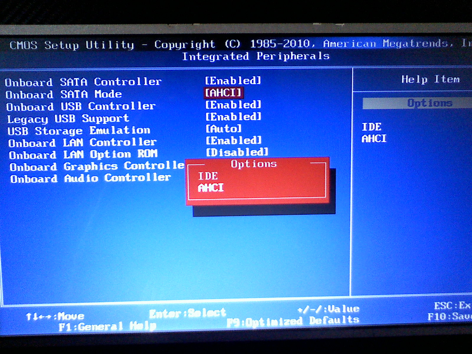

256 ГБ Внутренний SSD диск Billion Reservoir 2.5" SATA3 (J11-256GB)
На ПК интерфейс SATA2 (в BIOS стоит ACHI)
Почему-то когда стоит IDE режим, то kernel загружается за 1.6 сек, а в ACHI режиме 2.1 сек (но итоговое время загрузки приблизительно одинаковое)
Проба IDE https://linux-hardware.org/?probe=002c1856c6
Проба ACHI https://linux-hardware.org/?probe=6f52d0be24
Так какой режим лучше выбрать в BIOS, IDE или ACHI?

Nel BIOS ho impostato AHCI perché è l'interfaccia "naturale" per SATA (e.g. https://techdiy.info/info/which-mode-is ... ci-or-ide/)
In the BIOS I set up AHCI mode because it is a "natural" interface toward to SATA (e.g. https://techdiy.info/info/which-mode-is ... ci-or-ide/).
initrd

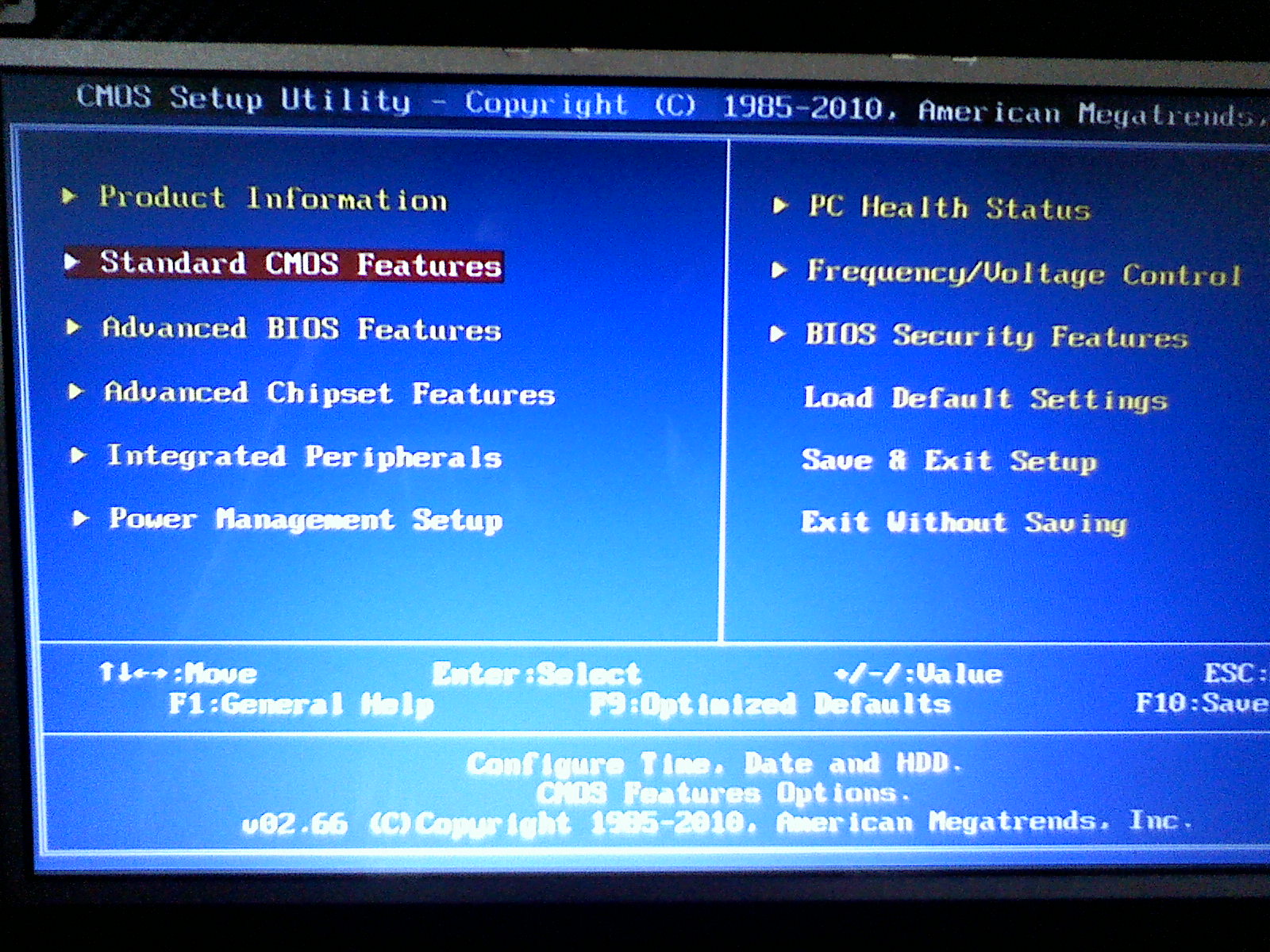

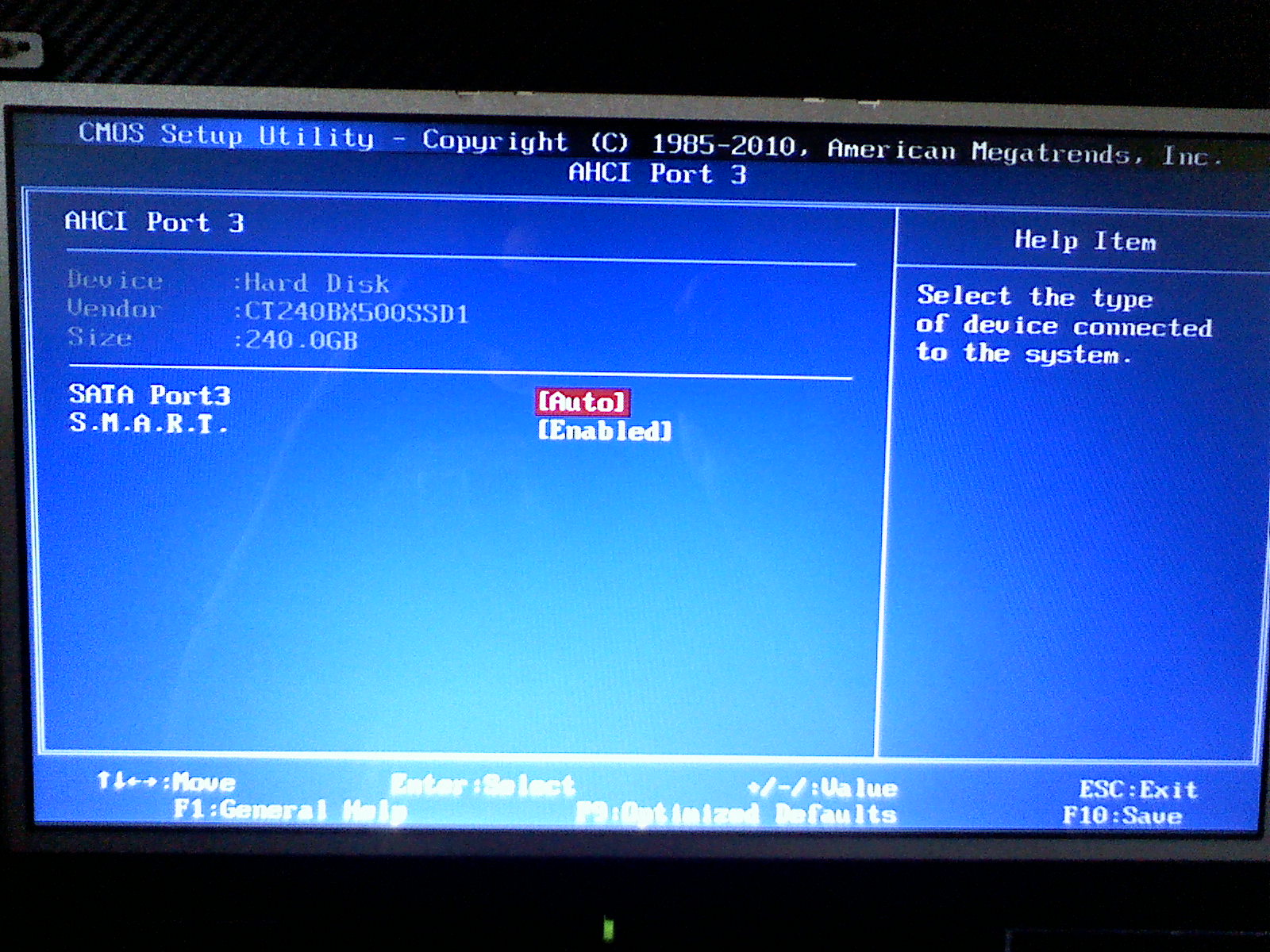

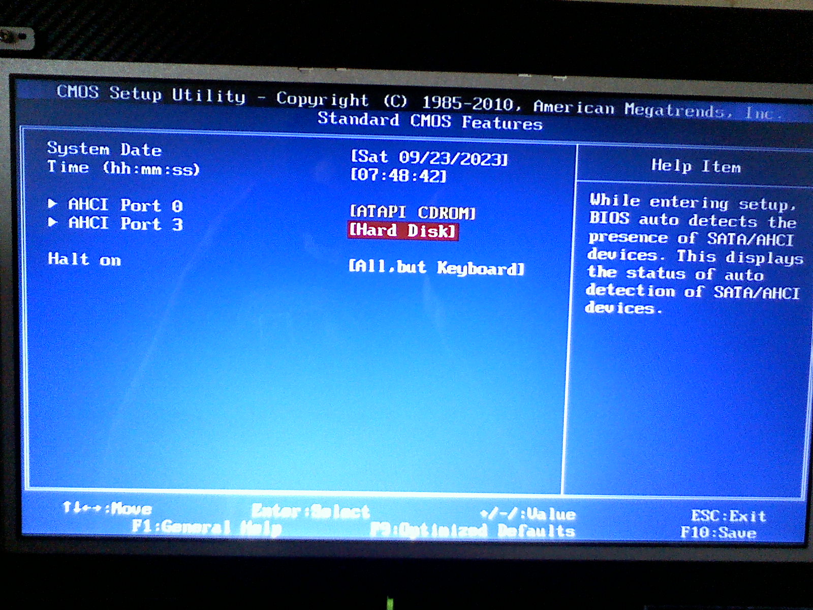

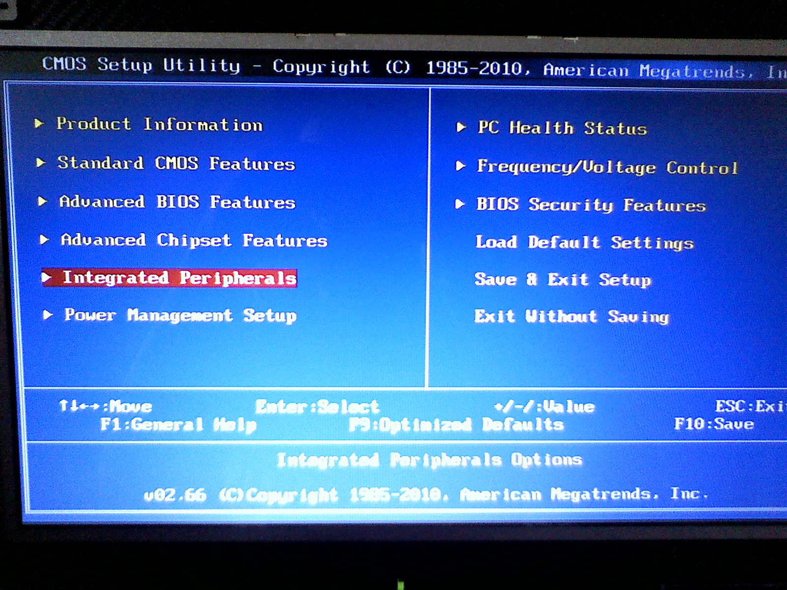

In the BIOS, after selecting the IDE mode, I choose where to boot from. There is the word SATA in front of the disk name, when selecting the AHCI mode, there is the word IDE. Is this how it should be or is it because of the old BIOS (2010)?

initrd
Same here: BIOS 2010 (images below).
