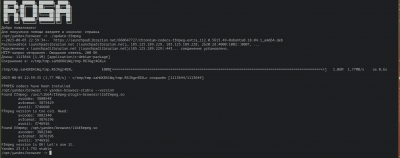

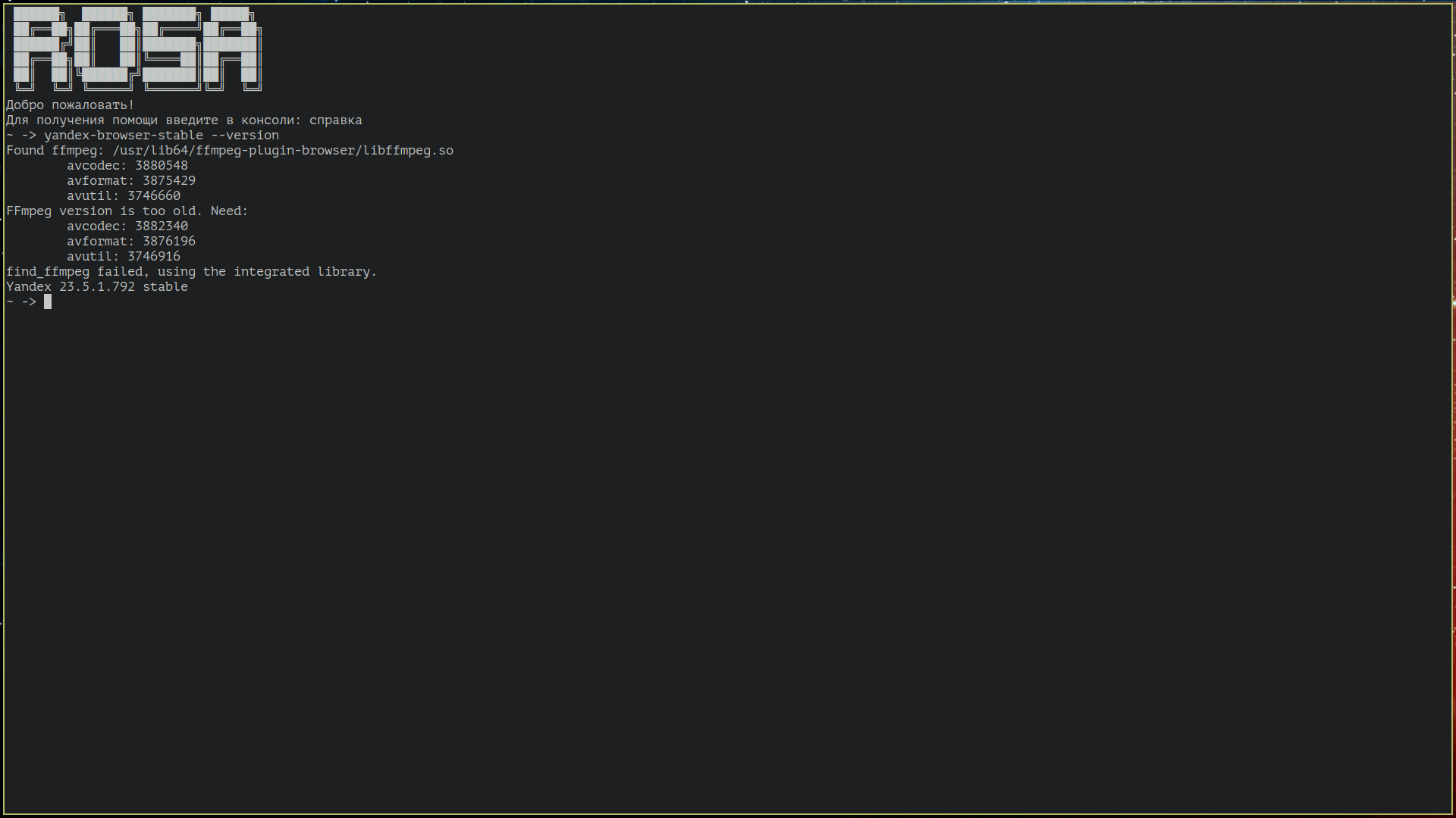

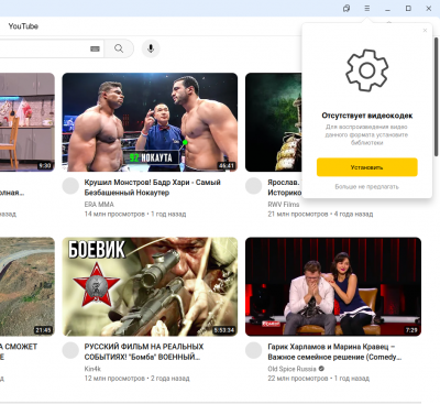

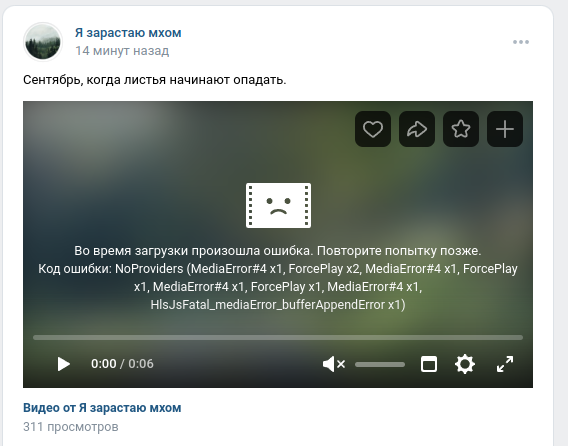

скриншот эмулятора терминала
скриншот yandex-browser-23.5.1.792-1-rosa2021.1.x86_64
не воспроизводятся прямые трансляции

Тест yandex-browser-23.5.1.792-1-rosa2021.1.x86_64
Ну так какие библиотеки он установить хочет?

libffmpeg.so наверно, более новая версия нужна. Он не может найти с помощью утилиты find_ffmpeg более новую версию. Видео на youtube воспроизводятся, у меня именно прямые трансляции не воспроизводятся.

при обновлении он ничего нового не требует, но при этом прямые трансляции перестают работать

Нашёл в чём проблема была именно с версией yandex-browser-23.5.1.792-1-rosa2021.1.x86_64.
если запустить утилиту update-ffmpeg из директории yandex-browser, она обновит ffmpeg локально для yb (для работы требуется пакет jq.x86_64, который отсутствовал, установил из репозитория ROSA дополнительно вручную).
Sib
Сообщения: 165
Operating system: something
Сообщение Sib »
именно предыдущая версия из репозитория РОСЫ работала ( она работала с общей системной библиотекой libffmpeg.so ). Но при обновлении до yandex-browser-23.5.1.792-1-rosa2021.1.x86_64 переставали работать прямые трансляции ( т.к. системная библиотека была устаревшей ). Возможно вместе с пакетом не установился jq.x86_64 и поэтому не обновился ffmpeg утилитой update-ffmpeg при установке yandex-browser.
Так же при обновлении yandex-browser из репозитория yandex, была та же проблема. Возможно они каким то образом обновили браузер на своих репозиториях раньше, чем был обновлен ffmpeg на launchpadlibrarian.net.
Sib
Сообщения: 165
Сообщение Sib »
irton писал(а): 05 авг 2023, 18:46 Что значит перестают? У вас ведь и на старом не работали они :D
смотрите первый и последний скриншоты терминала в этой теме. На первом скриншоте yb сообщает что библиотека из /usr/lib64 .... устаревшая.
Т.е. общая системная библиотека устарела для yb версии 23.5.1.792
На последнем скриншоте я обновляю ffmpeg с помощью update-ffmpeg из директории yb
Потом использую команду yandex-browser-stable --version
yb проверяет общую системную библиотеку сначала и сообщает что она устарела.
Потом проверяет свою директорию /opt/yandex/browser
и находит там скачанный утилитой update-ffmpeg файл libffmpeg.so. Сообщает что он требуемой версии.
Трансляции теперь и на версии yandex-browser-23.5.1.792-1-rosa2021.1.x86_64 работают.

Сообщение Sib »
kartavenko писал(а): 06 авг 2023, 09:12 У меня яндекс браузер ругается на то что нет кодека в "одноклассниках", но при этом везде все воспроизводит. На ютубе и видео и стримы и шортсы, все работает.
можете показать вывод эмулятора терминала, если ввести команду

Siberia писал(а): 06 авг 2023, 10:11
у вас с libffmpeg.so из пакета chromium-codecs, yandex browser 23.7.1.1215 ругается на одноклассники? Наверно я не правильно понял ваш коммент. Вы скопировали файлы как я писал? Но после этого всё также на сайте одноклассники браузер сообщает что нет кодека? У меня браузер не ругается.
Нет, я ни чего не копировал. просто обновил яндекс браузер установщиком, но да, пакет chromium-codecs установлен

У меня вот такой вывод эмулятора терминала, последнее обновление с оф репозитория yandex:
Found ffmpeg: /opt/yandex/browser/libffmpeg.so
        avcodec: 3934052
        avformat: 3933284
        avutil: 3802468
Ffmpeg version is OK! Let's use it.
Yandex 23.7.1.1215 stable
upd. вообще я наверно ошибся, под "using the integrated library" имеются ввиду какие то транспортируемые вместе с yandex browser библиотеки.
Но если например я удалю все найденные на компьютере libffmpeg.so - стримы перестают работать, но браузер в общем запускается с точно таким же выводом в терминале как у вас. Файл find_ffmpeg бинарный и не получится посмотреть что конкретно он делает.

можете скопировать файлы как я писал - должна исчезнуть ошибка на одноклассниках
вот команда для копирования ( пакет chromium-codecs должен быть установлен )
sudo cp /usr/lib64/chromium-browser/libffmpeg.so /opt/yandex/browser/
kartavenko
Сообщения: 618
Тест yandex-browser-23.5.1.792-1-rosa2021.1.x86_64 [РЕШЕНО]
Сообщение kartavenko »
Я сделал проще, в уведомлении была галочка "Больше не показывать " я ее поставил и все.

Siberia, Здравствуйте на этой неделе решив попробовать по новой установить ОС и сделал ранее удачные шаги но вернулся к тому с чего начал некоторые видео к примеру в ВК не работают

Возникла такая проблема. Решил попробовать i3-wm. После того как залогинился в i3 и запустил яндекс браузер в нем слетела авторизация на всех сайтах, в т.ч. и в учетке яндекса. Приходится авторизовываться заново. После возврата на Гном опять слетает авторизация и перестают воспроизводиться видео на твиче. Переустановкой проблема не решается, зато решается удалением каталога с конфигами браузера (или его переименовыванием) после чего видео воспроизводится нормально. Каким образом оконный менеджер влияет на конфиги браузера и что он там портит?

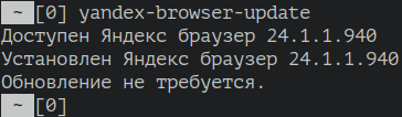

Браузер обновился до версии 24.1.1.940. Видео/прямые трансляции работают после обновления. Установлен gstreamer. Браузер установленный пакетом get-yandex-browser не обновляется автоматически (get-yandex-browser-autoupdate у меня не работал). Написал небольшой bash сценарий для обновления.
yandex-browser-update.txt
(1.28 КБ) 508 скачиваний
Он проверяет последнюю стабильную версию браузера, сравнивает и если установленная версия меньше доступной, запускает переустановку пакета get-yandex-browser.
get-yandex-browser устанавливает yandex-browser-stable из репозитория Яндекс, не запуская rpm скрипты Яндекса.

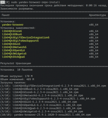

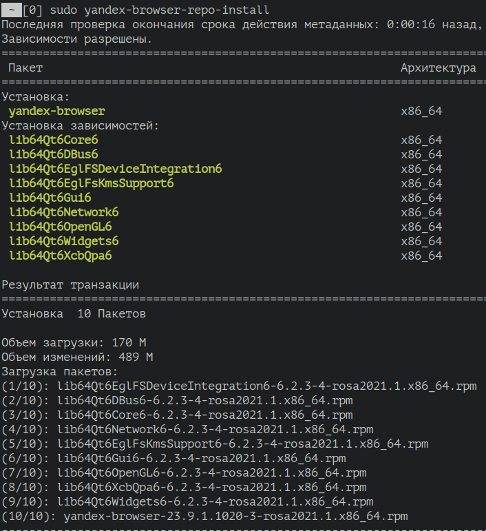

turik02 писал(а): 23 фев 2024, 21:45 У меня get-yandex-browser-autoupdate обновляет браузер (одну версию через два дня после появления на repo yandex, следующую версию не обновляет. И так через раз. Если обновлять вручную через yandex-browser-repo-install, то обновляет.
Устанавливаем пакет yandex-browser-repo-install и запускаем его
Установилась старая версия 23.9.1.1020
Я писал про новую версию установленную get-yandex-browser и про сценарий для быстрой проверки обновления
Sib писал(а): 23 фев 2024, 08:36 Браузер обновился до версии 24.1.1.940. Видео/прямые трансляции работают после обновления. Установлен gstreamer. Браузер установленный пакетом get-yandex-browser не обновляется автоматически (get-yandex-browser-autoupdate у меня не работал). Написал небольшой bash сценарий для обновления.
а тут совет который устанавливает старую версию браузера. :no:
Спасибо за ценный совет - пакет yandex-browser тоже самое устанавливает ( устаревшую версию браузера из репозитория ). yandex-browser-repo-install он ничего не обновляет.
