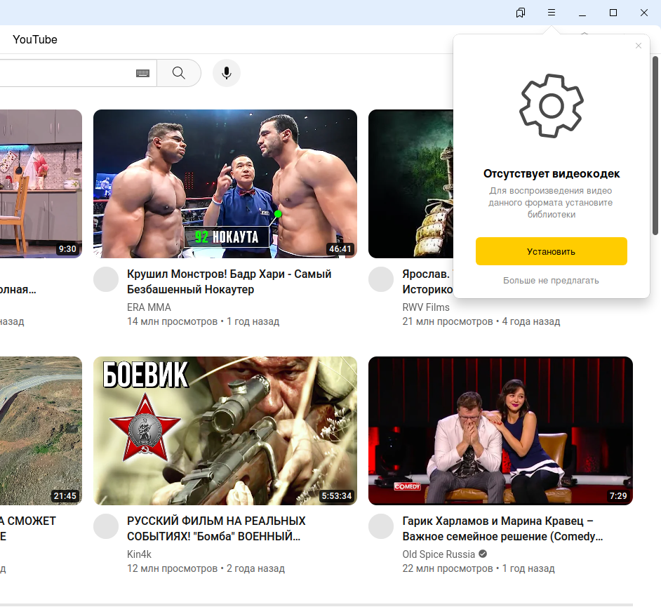

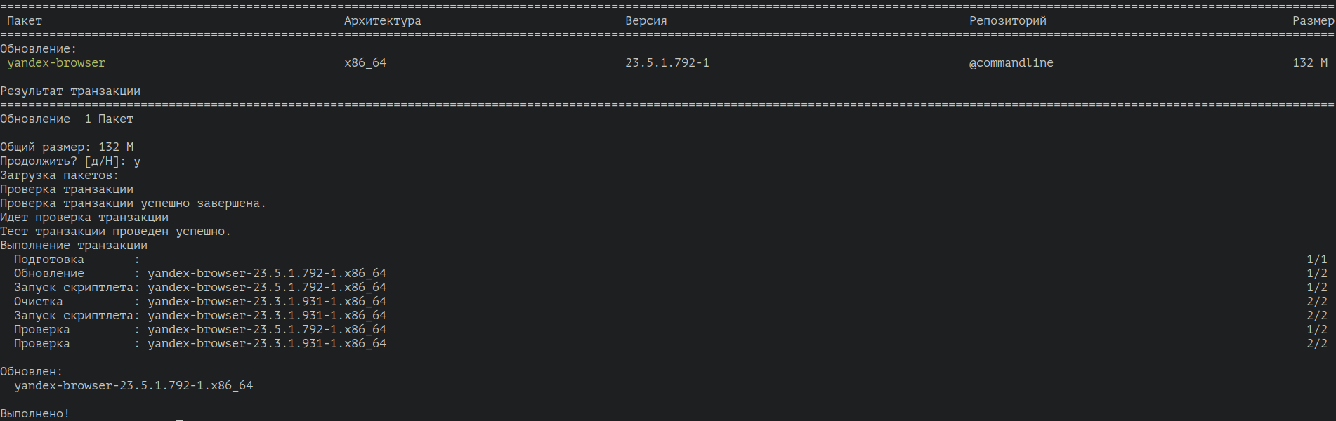

скриншот эмулятора терминала
скриншот yandex-browser-23.5.1.792-1-rosa2021.1.x86_64
не воспроизводятся прямые трансляции

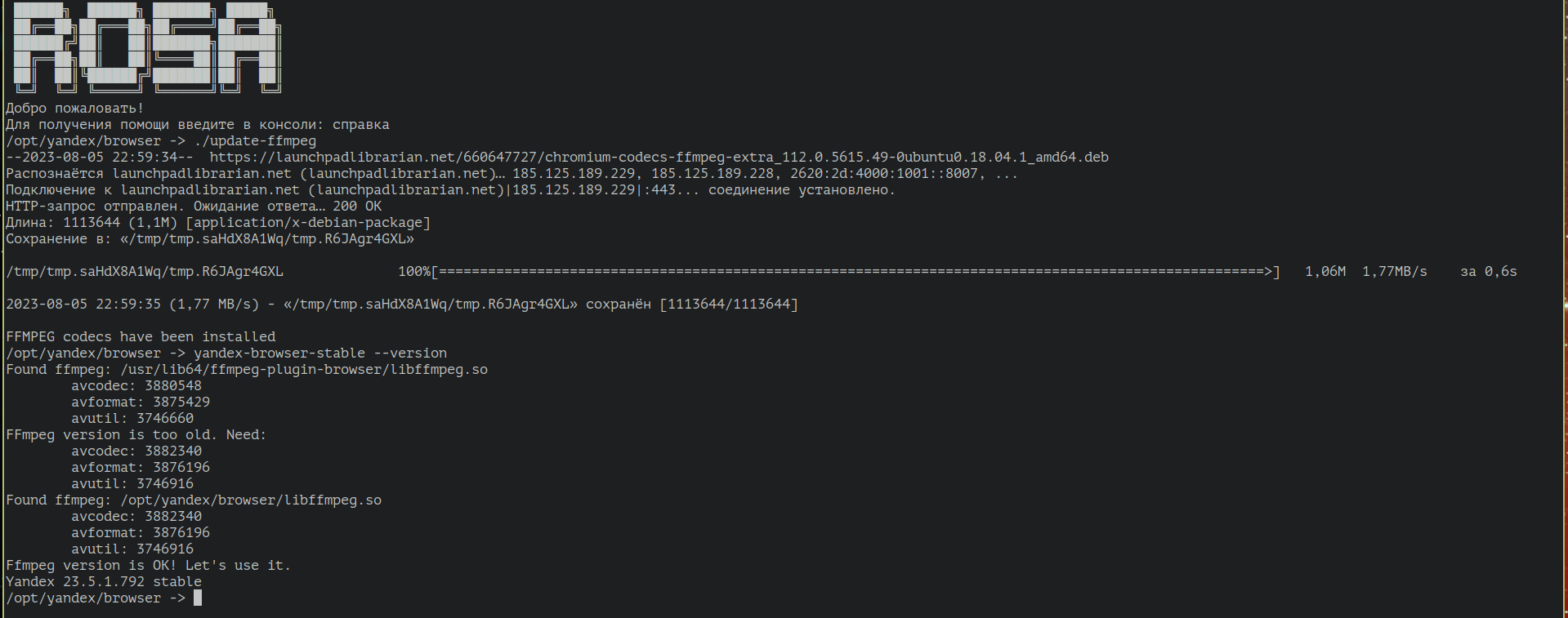

Нашёл в чём проблема была именно с версией yandex-browser-23.5.1.792-1-rosa2021.1.x86_64.
если запустить утилиту update-ffmpeg из директории yandex-browser, она обновит ffmpeg локально для yb (для работы требуется пакет jq.x86_64, который отсутствовал, установил из репозитория ROSA дополнительно вручную).

смотрите первый и последний скриншоты терминала в этой теме. На первом скриншоте yb сообщает что библиотека из /usr/lib64 .... устаревшая.
Т.е. общая системная библиотека устарела для yb версии 23.5.1.792
На последнем скриншоте я обновляю ffmpeg с помощью update-ffmpeg из директории yb
Потом использую команду yandex-browser-stable --version
yb проверяет общую системную библиотеку сначала и сообщает что она устарела.
Потом проверяет свою директорию /opt/yandex/browser
и находит там скачанный утилитой update-ffmpeg файл libffmpeg.so. Сообщает что он требуемой версии.
Трансляции теперь и на версии yandex-browser-23.5.1.792-1-rosa2021.1.x86_64 работают.

kartavenko писал(а): 06 авг 2023, 09:12 У меня яндекс браузер ругается на то что нет кодека в "одноклассниках", но при этом везде все воспроизводит. На ютубе и видео и стримы и шортсы, все работает.
можете показать вывод эмулятора терминала, если ввести команду
kartavenko
Сообщения: 602
Тест yandex-browser-23.5.1.792-1-rosa2021.1.x86_64 [РЕШЕНО]
Сообщение kartavenko »
Добро пожаловать!
Для получения помощи введите в консоли: справка
kartavenko@nout ~ $ yandex-browser-stable --version
find_ffmpeg failed, using the integrated library.
Yandex 23.7.1.1215 stable
kartavenko@nout ~ $
Пожалуйста.
kartavenko
Сообщения: 602
Siberia писал(а): 06 авг 2023, 10:11
у вас с libffmpeg.so из пакета chromium-codecs, yandex browser 23.7.1.1215 ругается на одноклассники? Наверно я не правильно понял ваш коммент. Вы скопировали файлы как я писал? Но после этого всё также на сайте одноклассники браузер сообщает что нет кодека? У меня браузер не ругается.
Нет, я ни чего не копировал. просто обновил яндекс браузер установщиком, но да, пакет chromium-codecs установлен

kartavenko писал(а): 06 авг 2023, 13:08
Добро пожаловать!
kartavenko@nout ~ $
Пожалуйста.
не хочу проверять что там написано в установщике. Главное браузер починен и работает. А так судя по выводу эмулятора терминала используются системные библиотеки. Но библиотеки ffmpeg в репозитории ROSA устарели (upd. тут устаревшей я назвал библиотеку в пакете который устанавливает /usr/lib64/ffmpeg-plugin-browser/libffmpeg.so. Но пакет chromium-codecs.x86_64 (пакет для веб браузера chromium) содержит версию libffmpeg.so требуемую для работы yandex browser версии 23.7.1.1215 stable (64-bit)) . Значит у вас каким то образом они обновлены ( upd. как я выяснил позже, у некоторых пользователей стримы yandex browser может воспроизводить с "the integrated library").
У меня вот такой вывод эмулятора терминала, последнее обновление с оф репозитория yandex:
Found ffmpeg: /opt/yandex/browser/libffmpeg.so
        avcodec: 3934052
        avformat: 3933284
        avutil: 3802468
Ffmpeg version is OK! Let's use it.
upd. вообще я наверно ошибся, под "using the integrated library" имеются ввиду какие то транспортируемые вместе с yandex browser библиотеки.
Но если например я удалю все найденные на компьютере libffmpeg.so - стримы перестают работать, но браузер в общем запускается с точно таким же выводом в терминале как у вас. Файл find_ffmpeg бинарный и не получится посмотреть что конкретно он делает.
