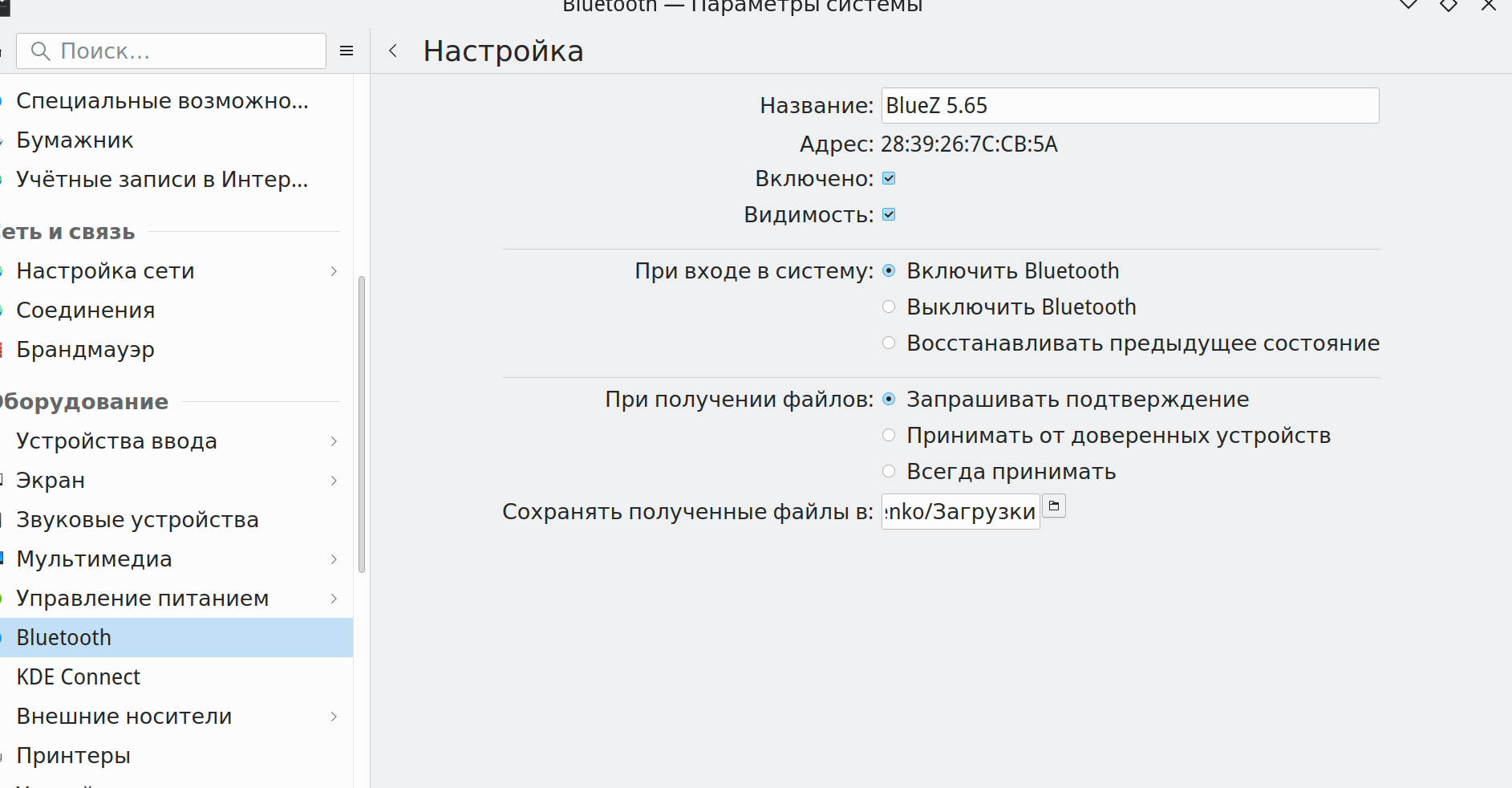

Сделайте адаптер видимым всегда.

Зайдите в настройки блютуз, либо через параметры системы, нажмите настроить и поставьте как на скрине. Перевыполните сопряжение нормально на компе и телефоне, и разрешите передачу файлов

У вас гном, значит что то похожее должно быть. А в blueman в меню адаптеры есть возможность это все настроить

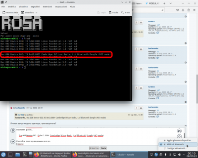

I have the same USB adapter (image below) and it works very nice.
ITALIANO
Ho lo stesso adattatore USB (immagine in basso) e funziona bene.
Adattatore USB Bluetooth

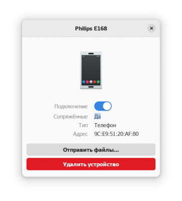

Заработала передача файлов с телефона на компьютер. Сначала попробовал с помощью blueman. Потом без него. Проблема была наверное в том, что ПОЛЗУНОК напротив ПОДКЛЮЧЕНИЕ не менялся при нажатии на него.
А можно сделать так, что бы телефон сам подключался, без этого ПОЛЗУНКА?

turik02 писал(а): 09 июл 2023, 14:05 Заработала передача файлов с телефона на компьютер. Сначала попробовал с помощью blueman. Потом без него. Проблема была наверное в том, что ПОЛЗУНОК напротив ПОДКЛЮЧЕНИЕ не менялся при нажатии на него.
в целом я так не пробовал, но вряд ли...даже в винде надо что-то крутить, чтобы адаптер заработал..
