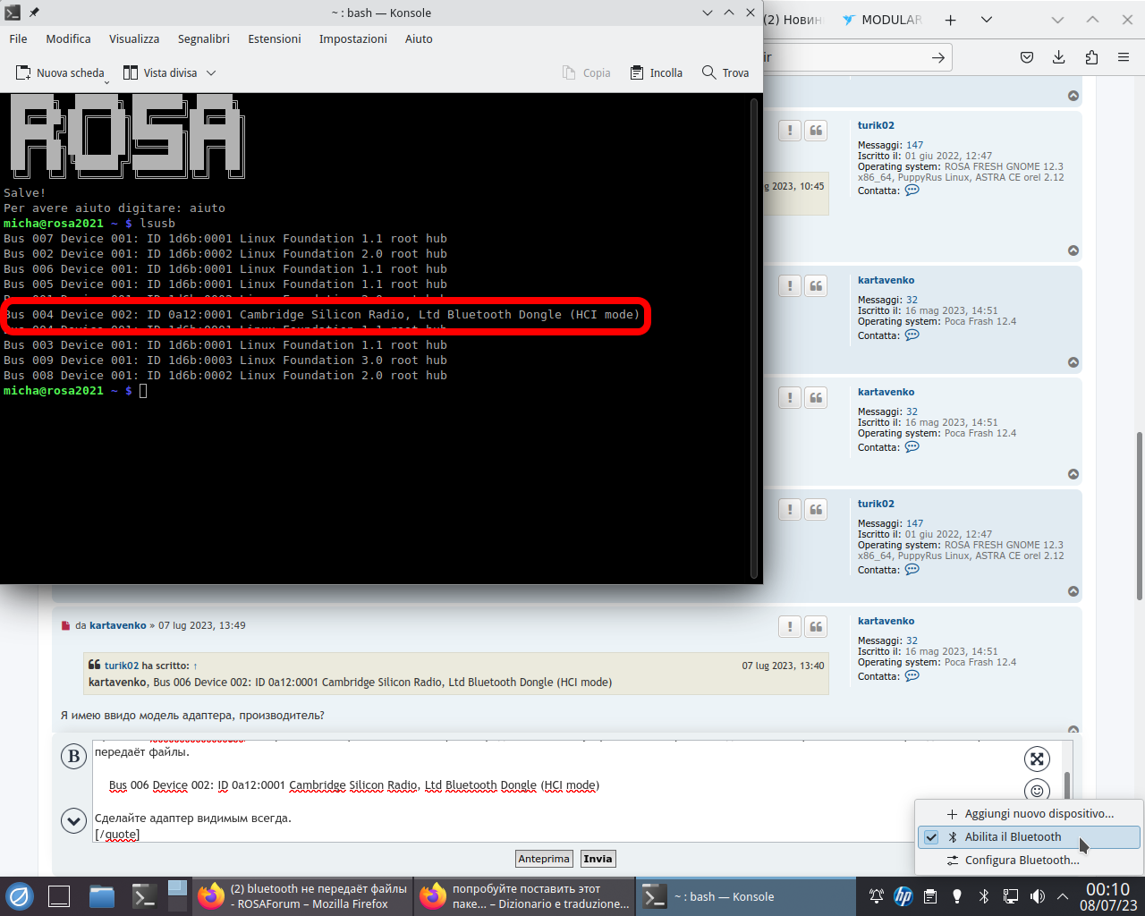

MikiLinux
Сообщения: 186
Operating system: Rosa13
Откуда: Vicino Roma
bluetooth не передаёт файлы
Сообщение MikiLinux »
I have the same USB adapter (image below) and it works very nice.
ITALIANO
Ho lo stesso adattatore USB (immagine in basso) e funziona bene.
Adattatore USB Bluetooth
