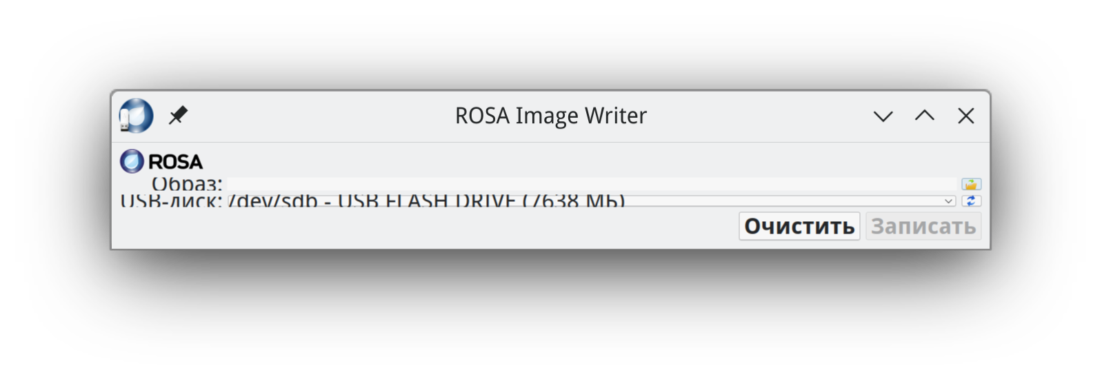

Привет, форумчане!
Подобное было с утилитой печати Epson, но сейчас столкнулся с этим на примере Rosa Image Writer.
Возможно проблема в Plasma или qt?
Подскажите как настроить?
Спасибо!
							Поехала "верстка" окна

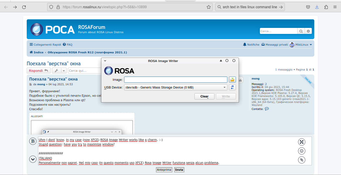

Uhm I dont' know. In my case (now XFCE) ROSA Image Writer works like a charm.
Stupid question: have you try to maximize window?

Yes, but unsuccessfully(
I also tried change size from menu, unsuccessfully also.

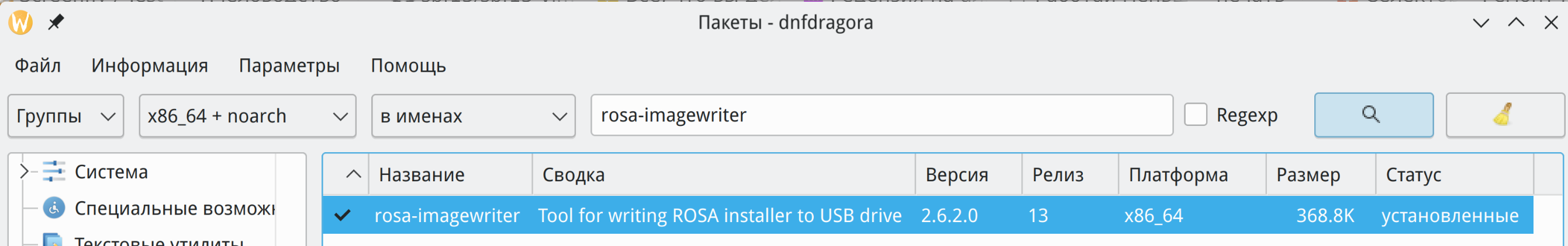

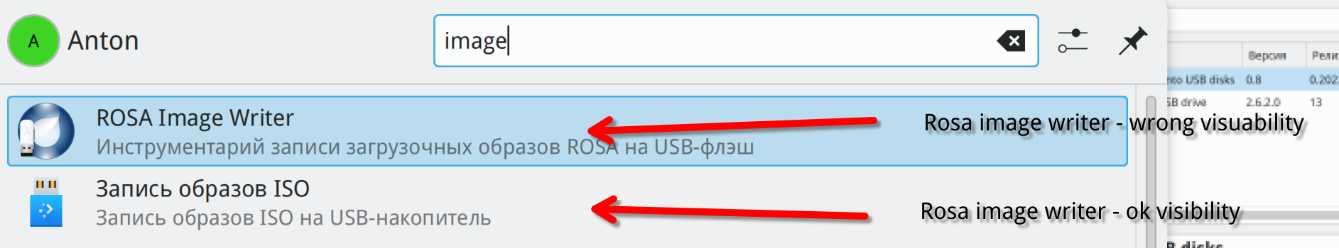

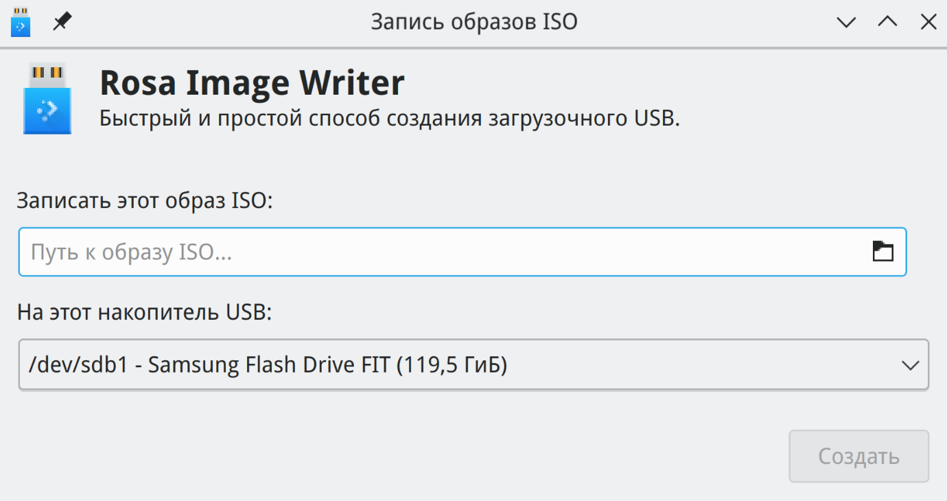

Хм, поставил приложение isoimagewriter, и оно пишет образ на флешку, и называется Rosa Image Writer)
В общем у стандартного приложения `https://abf.io/soft/rosa-imagewriter` поехала верстка. Это раз.
Почему `https://invent.kde.org/utilities/isoimagewriter` называется также как стандартная утилита? Это два.
Какой тут вообще вывод? Это три

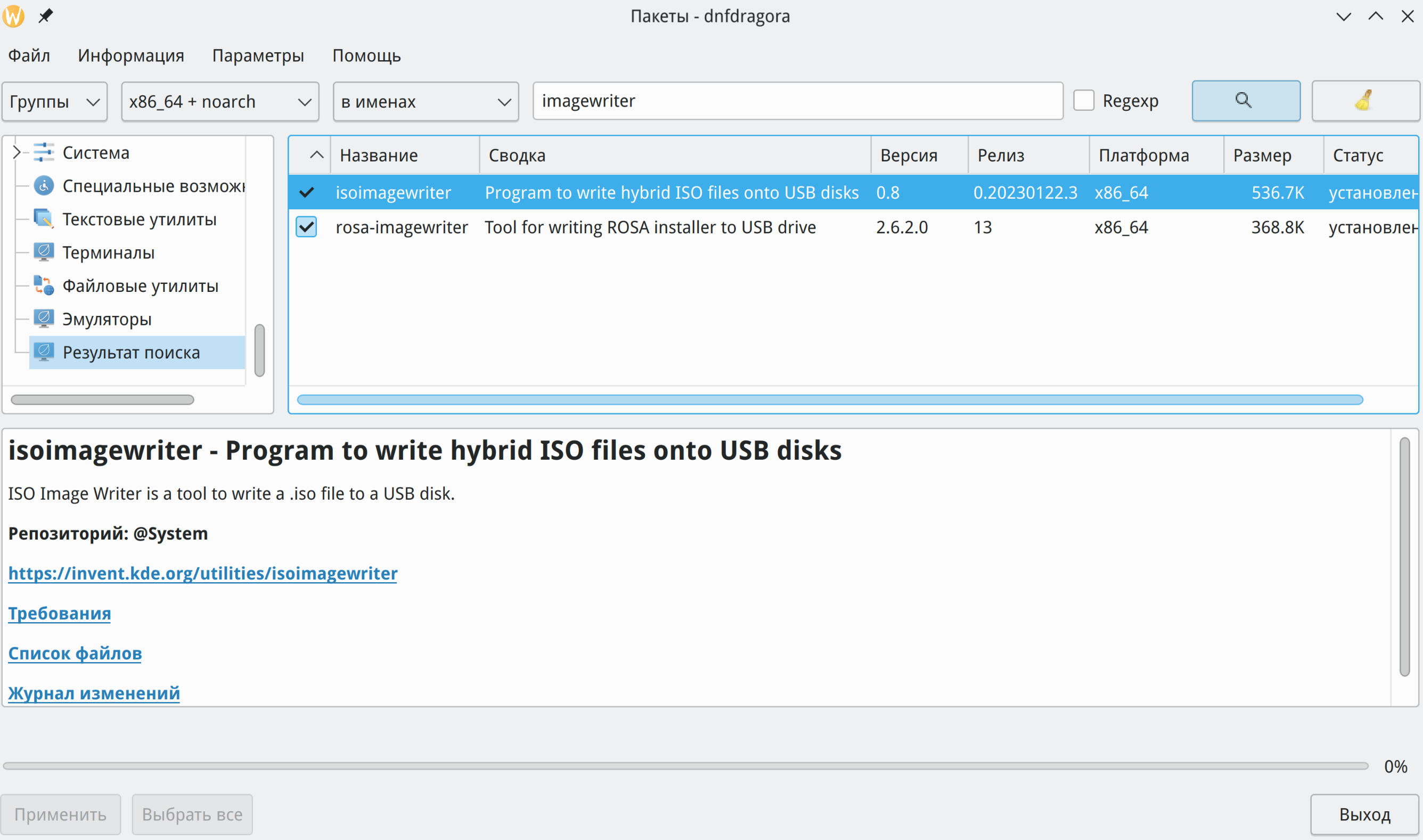

Так, ситуация прояснилась.
> 1) Непонятно конечно почему эта ссылка указана https://abf.io/soft/rosa-imagewriter
ссылки брал из стд. пакетного менеджера (см. скриншоты). Систему ставил и обновлял штатно, обычными средствами.

> 3) а эту часть кода я нашёл в исходниках КДЕшной программы ... И на вашем скрине не понятно, что названия одинаковы
Приложил скриншот

Когда то давно, в Росе сделали приложение rosa-imagewriter, исходные коды которого лежат в https://abf.io/soft/rosa-imagewritermong писал(а): 05 июл 2023, 13:52 В общем у стандартного приложения `https://abf.io/soft/rosa-imagewriter` поехала верстка. Это раз.
Это приложение понравилось многим, и они стали его форкать у себе и использовать такие варианты imagewriter для своих дистрибутивов.
Дата создания видна тут, «12 мар 2013, 16:14 (10 лет назад) Generated project»
https://abf.io/soft/rosa-imagewriter/co ... ter?page=6
