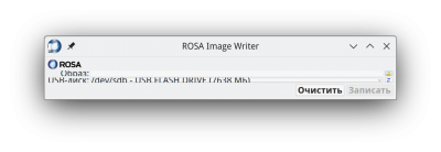

Привет, форумчане!
Подобное было с утилитой печати Epson, но сейчас столкнулся с этим на примере Rosa Image Writer.
Возможно проблема в Plasma или qt?
Подскажите как настроить?
Спасибо!

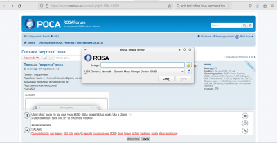

Uhm I dont' know. In my case (now XFCE) ROSA Image Writer works like a charm. :-)
Stupid question: have you try to maximize window?
ITALIANO
Personalmente non saprei. Nel mio caso (in questo momento uso XFCE) Rosa Image Wrtier funziona senza alcun problema.
Domanda stupida: hai proivato a massimizzare la finestra?

Hi!
Thank you for your attention!
Yes, but unsuccessfully(
I also tried change size from menu, unsuccessfully also.

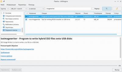

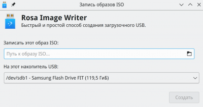

Хм, поставил приложение isoimagewriter, и оно пишет образ на флешку, и называется Rosa Image Writer)
В общем у стандартного приложения `https://abf.io/soft/rosa-imagewriter` поехала верстка. Это раз.
Почему `https://invent.kde.org/utilities/isoimagewriter` называется также как стандартная утилита? Это два.
Какой тут вообще вывод? Это три

Так, ситуация прояснилась.

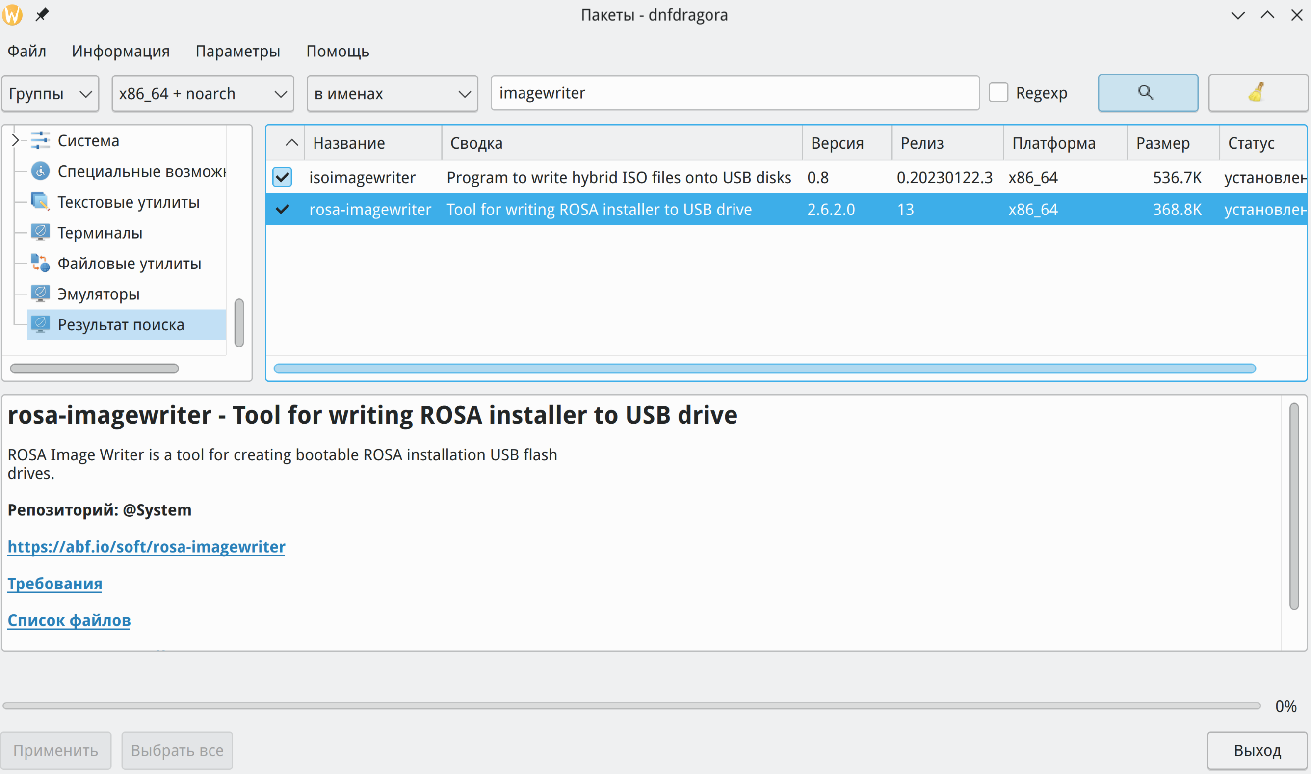

> 1) Непонятно конечно почему эта ссылка указана https://abf.io/soft/rosa-imagewriter
ссылки брал из стд. пакетного менеджера (см. скриншоты). Систему ставил и обновлял штатно, обычными средствами.
> 2) На X11 пробовали, проблемма остается?
Остается
> 3) а эту часть кода я нашёл в исходниках КДЕшной программы ... И на вашем скрине не понятно, что названия одинаковы
Приложил скриншот
Но вообще, я понял в чем была проблема.
ИТОГО
У меня разрешение на мониторе 4k, при этом в системе включено масштабирование "средствами приложений", и в этом режиме ROSA Image Writer масштабируется неправильно. В тоже время, если включить масштабирование "средствами системы", то ROSA Image Writer масштабируется нормально.
В общем все дело в 4k и масштабировании несколько устаревшего приложения.
