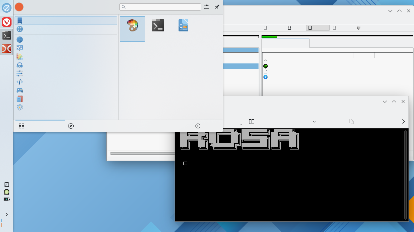

Всем доброго времени суток.
Скачана "последняя" версия Rosa Fresh c KDE без UEFI: https://mirror.rosalinux.ru/rosa/rosa20 ... x86_64.iso
Установлены Vivaldi browser (rpm), Telegram (исполняемый файл в архиве с офф. сайта), ICQ (через Snap, Snap поставлен через "Пакеты").
Выполнено обновление штатными методами (через Индикатор обновлений).
После перезагрузки исчезли все надписи в qt-приложениях и консоли. Скриншот прилагаю.
В Vivaldi все ок.
Прошу помощи в восстановлении надписей :)

Проверьте, не установили ли случайно пакет qt5ct.
Насколько помню, он ломает внешний вид в plasma5.

Тогда пробуйте удалить эти левые пакеты.
ZhVS писал(а): 01 июл 2023, 17:28 Установлены Vivaldi browser (rpm), Telegram (исполняемый файл в архиве с офф. сайта), ICQ (через Snap, Snap поставлен через "Пакеты").
Потом проверите, после перезагрузки, починилось ли.
Возможно что понадобится удалить файл ~/.config/plasma-org.kde.plasma.desktop-appletsrc
и перезапустить сеанс.

ZhVS писал(а): 01 июл 2023, 18:10Как проверить?
sudo dnf distrosync --refresh

Сбоя при обновлении не было, снос дополнительных пакетов и настроек KDE не помог :(
Попробую обновить свежеустановленную версию... Отпишусь.

va9(2) писал(а): 01 июл 2023, 20:22
sudo rm -rf /var/cache/fontconfig
Попробую в следующий раз.
Спасибо, помогло. А шрифты ломаются после установки любого снап пакета.
