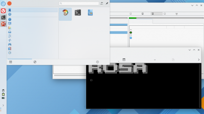

Всем доброго времени суток.
Скачана "последняя" версия Rosa Fresh c KDE без UEFI: https://mirror.rosalinux.ru/rosa/rosa20 ... x86_64.iso
Установлены Vivaldi browser (rpm), Telegram (исполняемый файл в архиве с офф. сайта), ICQ (через Snap, Snap поставлен через "Пакеты").
Выполнено обновление штатными методами (через Индикатор обновлений).
После перезагрузки исчезли все надписи в qt-приложениях и консоли. Скриншот прилагаю.
В Vivaldi все ок.
Прошу помощи в восстановлении надписей :)

Сообщения: 8453
Пропали надписи (шрифты?) после обновления
Проверьте, не установили ли случайно пакет qt5ct.
Насколько помню, он ломает внешний вид в plasma5.

Сообщения: 8453
Тогда пробуйте удалить эти левые пакеты.
ZhVS писал(а): 01 июл 2023, 17:28 Установлены Vivaldi browser (rpm), Telegram (исполняемый файл в архиве с офф. сайта), ICQ (через Snap, Snap поставлен через "Пакеты").
Потом проверите, после перезагрузки, починилось ли.
Возможно что понадобится удалить файл ~/.config/plasma-org.kde.plasma.desktop-appletsrc
и перезапустить сеанс.

Сообщения: 8453
ZhVS писал(а): 01 июл 2023, 17:28 В Vivaldi все ок.
Возможно что именно он убил у вас шрифты.

Сообщения: 1070
sudo rm -rf /var/cache/fontconfig
Сообщение wk4t »
va9(2) писал(а): 01 июл 2023, 20:22
Спасибо, помогло. А шрифты ломаются после установки любого снап пакета.
