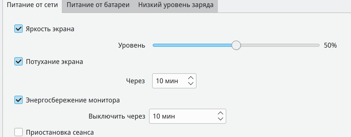

Я не знаю почему Wi-Fi стал засыпать, раньше не засыпал, тем более от сети. Возможно какие то обновления последние его усыпляют.
Чтобы не спал, поставил тут только галочку и все.
Галочка "Подсветка клавиатуры" во вкладке от сети, не убирается. В других убирается. )))

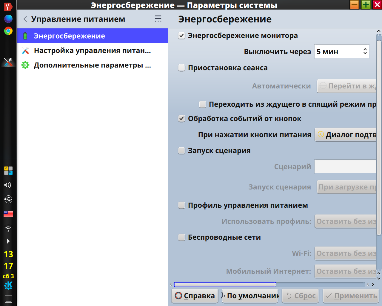

Это чо-та в твоей "консерватории" проблема.
Выставлено так
(просю пардона за корявое отображение. моник резервный не настроенный)
