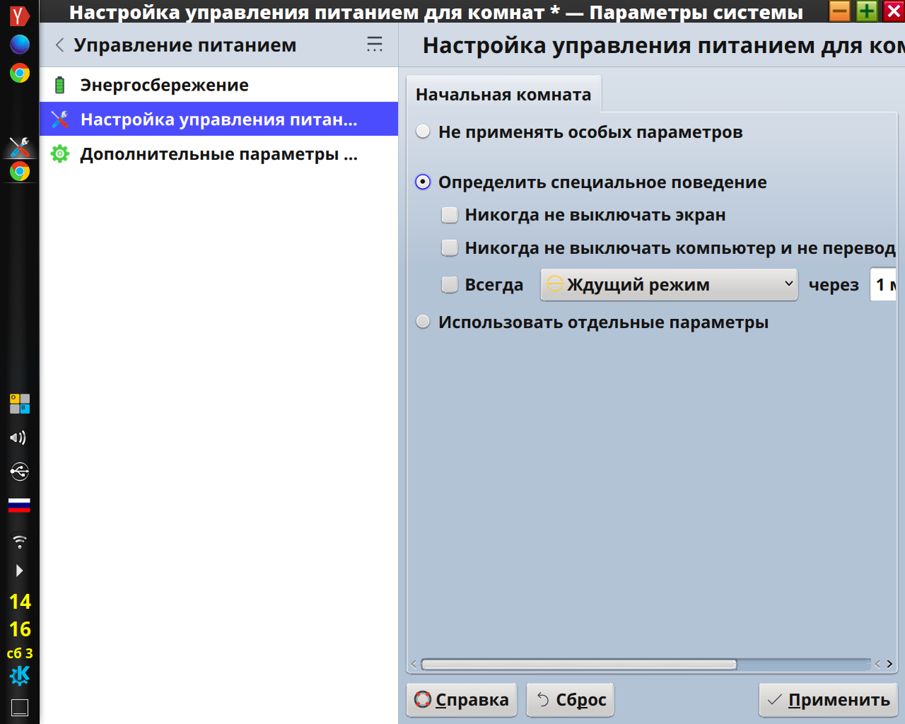

Wi-Fi засыпает
Я не знаю почему Wi-Fi стал засыпать, раньше не засыпал, тем более от сети. Возможно какие то обновления последние его усыпляют.
Чтобы не спал, поставил тут только галочку и все.
Галочка "Подсветка клавиатуры" во вкладке от сети, не убирается. В других убирается. )))

av179120
Сообщения: 186
Operating system: РОСА 13 КДЕ6
Wi-Fi засыпает
Сообщение av179120 »
Barmalei,
У меня не засыпает.
Тоже Интел ви-фи (или Асус...без понятия), встроенный в неттоп.
Это чо-та в твоей "консерватории" проблема.
Выставлено так
(просю пардона за корявое отображение. моник резервный не настроенный)
