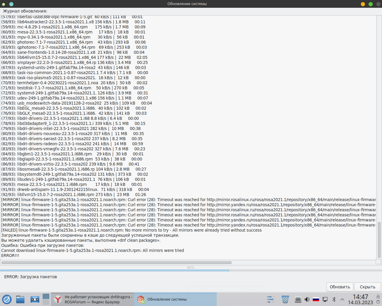

Доброго времени суток. Как установить скаченные обновления?
Сообщения: 8182
Установка обновлений
Сделайте
sudo dnf clean all
sudo dnf update

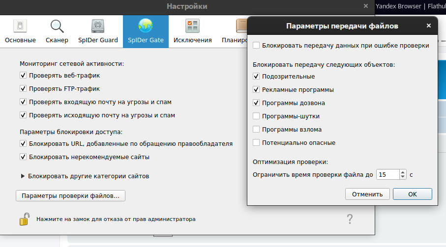

У DrWeb SpIDer Gate в Параметрах проверки файлов установите Ограничить время проверки файла до, например, 15 секунд.
Антивирус не успевает проверить файлы из Интернета до наступления timeout у curl.
Сообщения: 8182
tihij писал(а): 14 мар 2023, 20:29 У DrWeb SpIDer Gate в Параметрах проверки файлов установите Ограничить время проверки файла до, например, 15 секунд.
Там у товарища пытается установить пакеты, которых просто нет в репозитории.
на картинке же видно, что ошибка загрузки файлов linux-firmware-5.gita253a.1,
но в репах сейчас linux-firmware-6.gitc761d.1.
Когда почистит кеш dnf, то обновится без проблем.

Галахов Роман писал(а): 19 авг 2023, 18:42 Уже недели 2 вижу ошибки в обновлении (я их, пропускаю sudo dnf --distrosync --nobest), но хотелось бы, чтобы они не висели...
Не нужно было подключать источник qt5_backports.
Если его отключить, то ошибка уйдёт.
VictorR2007 писал(а): 19 авг 2023, 19:02
Когда-то он был нужен... Но, видимо, я пропустил сообщение, о том, что его нужно отключить. Спасибо!

Который день не скачивается пакет:
[MIRROR] libreoffice-style-colibre-7.5.5-3-rosa2021.1.x86_64.rpm: Curl error (28): Timeout was reached for http://mirror.rosalinux.ru/rosa/rosa2021.1/repository/x86_64/main/release/libreoffice-style-colibre-7.5.5-3-rosa2021.1.x86_64.rpm [Operation too slow. Less than 1000 bytes/sec transferred the last 10 seconds]
(48/59): libreoffice-style-elementary-7.5.5-3-rosa2021.1.x86_64.rpm           495 kB/s | 7.7 MB     00:15
[MIRROR] libreoffice-style-karasa_jaga-7.5.5-3-rosa2021.1.x86_64.rpm: Curl error (28): Timeout was reached for http://mirror.rosalinux.ru/rosa/rosa2021.1/repository/x86_64/main/release/libreoffice-style-karasa_jaga-7.5.5-3-rosa2021.1.x86_64.rpm [Operation too slow. Less than 1000 bytes/sec transferred the last 10 seconds]
[MIRROR] libreoffice-style-colibre-7.5.5-3-rosa2021.1.x86_64.rpm: Curl error (28): Timeout was reached for http://mirror.yandex.ru/rosa/rosa2021.1/repository/x86_64/main/release/libreoffice-style-colibre-7.5.5-3-rosa2021.1.x86_64.rpm [Operation too slow. Less than 1000 bytes/sec transferred the last 10 seconds]
[FAILED] libreoffice-style-colibre-7.5.5-3-rosa2021.1.x86_64.rpm: No more mirrors to try - All mirrors were already tried without success
(50-51/59): libreoffice-style-rosa5 83% [=============================      ] 1.9 MB/s | 142 MB     00:14 ETA
Загруженные пакеты были сохранены в кэше до следующей успешной транзакции.
Вы можете удалить кэшированные пакеты, выполнив «dnf clean packages».
Ошибка: Ошибка при загрузке пакетов:
  Cannot download libreoffice-style-colibre-7.5.5-3-rosa2021.1.x86_64.rpm: All mirrors were tried
Как выяснить в чем проблема?

Xenon писал(а): 13 сен 2023, 19:06 Который день не скачивается пакет:
Вам в логе пишут
если вставить в Google переводчик, то получим
[Операция слишком медленная. За последние 10 секунд было передано менее 1000 байт/сек.]

Случаем не установлен dr web? Если установлен, то можно попробовать ограничить время проверки файла с 30 сек до 15 сек.
