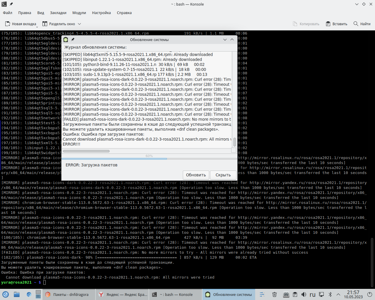

Доброго времени суток. Как установить скаченные обновления?
Сообщения: 8448
Установка обновлений
Сделайте
sudo dnf clean all
sudo dnf update

tihij писал(а): 14 мар 2023, 20:29 У DrWeb SpIDer Gate в Параметрах проверки файлов установите Ограничить время проверки файла до, например, 15 секунд.
Антивирус не успевает проверить файлы из Интернета до наступления timeout у curl.
Там у товарища пытается установить пакеты, которых просто нет в репозитории.
на картинке же видно, что ошибка загрузки файлов linux-firmware-5.gita253a.1,
но в репах сейчас linux-firmware-6.gitc761d.1.
Когда почистит кеш dnf, то обновится без проблем.

Доброго времени суток. Проблема от 14 марта была решена скачиванием и установкой свежей версии, но сейчас снова ошибка при загрузке:
Посмотрел в репозитиве такого пакета нет.

yura.m писал(а): 10 май 2023, 22:37 Доброго времени суток. Проблема от 14 марта была решена скачиванием и установкой свежей версии, но сейчас снова ошибка при загрузке
Вы странно показываете вывод.
Только окончание, не не показываете, какой командой обновляетесь.
Правильная команда обновления
sudo dnf update --refresh
так же можно сначала очистить кеш старых пакетов командой
sudo dnf clean all

  - cannot install both lib64qt5gui5-5.15.10-1.x86_64 and lib64qt5gui5-5.15.5-11.x86_64
  - package lib64qt5egldeviceintegration5-kms-5.15.10-1.x86_64 requires libQt5Gui.so.5(Qt_5.15.10_PRIVATE_API)(64bit), but none of the providers can be installed
  - cannot install the best update candidate for package plasma5-workspace-x11-5.27.7-1.x86_64
  - cannot install the best update candidate for package lib64qt5egldeviceintegration5-kms-5.15.5-11.x86_64
 Проблема 16: package plasma5-workspace-wayland-5.27.7-1.x86_64 requires plasma5-workspace = 5.27.7-1, but none of the providers can be installed
  - package plasma5-workspace-5.27.7-1.x86_64 requires libQt5Gui.so.5(Qt_5.15.5_PRIVATE_API)(64bit), but none of the providers can be installed
  - package lib64qt5egldeviceintegration5-x11-5.15.10-1.x86_64 requires libQt5Gui.so.5(Qt_5.15.10_PRIVATE_API)(64bit), but none of the providers can be installed
  - cannot install the best update candidate for package plasma5-workspace-wayland-5.27.7-1.x86_64
  - cannot install the best update candidate for package lib64qt5egldeviceintegration5-x11-5.15.5-11.x86_64
roman@rosa2021 ~ $ sudo dnf upgrade
Последняя проверка окончания срока действия метаданных: 0:01:17 назад, Сб 19 авг 2023 18:25:49.
Ошибка:
 Проблема 1: package plasma5-kwin-5.27.7-1.x86_64 requires libQt5Core.so.5(Qt_5.15.5_PRIVATE_API)(64bit), but none of the providers can be installed
  - cannot install both lib64qt5core5-5.15.10-1.x86_64 and lib64qt5core5-5.15.5-11.x86_64
  - cannot install the best update candidate for package plasma5-kwin-5.27.7-1.x86_64
  - cannot install the best update candidate for package lib64qt5core5-5.15.5-11.x86_64
 Проблема 2: package plasma5-workspace-5.27.7-1.x86_64 requires libQt5Gui.so.5(Qt_5.15.5_PRIVATE_API)(64bit), but none of the providers can be installed
  - cannot install the best update candidate for package plasma5-workspace-5.27.7-1.x86_64
  - cannot install the best update candidate for package lib64qt5gui5-5.15.5-11.x86_64
 Проблема 3: package xdg-desktop-portal-kde-5.27.7-1.x86_64 requires libQt5PrintSupport.so.5(Qt_5.15.5_PRIVATE_API)(64bit), but none of the providers can be installed
  - cannot install both lib64qt5printsupport5-5.15.10-1.x86_64 and lib64qt5printsupport5-5.15.5-11.x86_64
  - cannot install the best update candidate for package xdg-desktop-portal-kde-5.27.7-1.x86_64
  - cannot install the best update candidate for package lib64qt5printsupport5-5.15.5-11.x86_64
 Проблема 4: package lib64layershellqt5-5.27.7-1.x86_64 requires libQt5WaylandClient.so.5(Qt_5.15.5_PRIVATE_API)(64bit), but none of the providers can be installed
  - cannot install both lib64qt5waylandclient5-5.15.10-1.x86_64 and lib64qt5waylandclient5-5.15.5-6.x86_64
  - cannot install the best update candidate for package lib64qt5waylandclient5-5.15.5-6.x86_64
  - cannot install the best update candidate for package lib64layershellqt5-5.27.7-1.x86_64
 Проблема 5: package lib64kf5xmlgui5-5.108.0-1.x86_64 requires libQt5Core.so.5(Qt_5.15.5_PRIVATE_API)(64bit), but none of the providers can be installed
  - package lib64Qt5Xdg3-3.11.0-2.x86_64 requires libQt5Core.so.5(Qt_5.15.10_PRIVATE_API)(64bit), but none of the providers can be installed
  - cannot install the best update candidate for package lib64kf5xmlgui5-5.108.0-1.x86_64
  - cannot install the best update candidate for package lib64Qt5Xdg3-3.11.0-1.x86_64
 Проблема 6: package qt5-platformtheme-plasma5-5.27.7-1.x86_64 requires libQt5Gui.so.5(Qt_5.15.5_PRIVATE_API)(64bit), but none of the providers can be installed
  - package lib64Qt5XdgIconLoader3-3.11.0-2.x86_64 requires libQt5Gui.so.5(Qt_5.15.10_PRIVATE_API)(64bit), but none of the providers can be installed
  - cannot install the best update candidate for package qt5-platformtheme-plasma5-5.27.7-1.x86_64
  - cannot install the best update candidate for package lib64Qt5XdgIconLoader3-3.11.0-1.x86_64
 Проблема 7: package lib64kf5localedata5-5.108.0-1.x86_64 requires libQt5Core.so.5(Qt_5.15.5_PRIVATE_API)(64bit), but none of the providers can be installed
  - package lib64qt5-qtqml-qml-5.15.10-1.x86_64 requires libQt5Core.so.5(Qt_5.15.10_PRIVATE_API)(64bit), but none of the providers can be installed
  - cannot install the best update candidate for package lib64qt5-qtqml-qml-5.15.5-3.x86_64
  - cannot install the best update candidate for package lib64kf5localedata5-5.108.0-1.x86_64
 Проблема 8: package lib64kwin5-5.27.7-1.x86_64 requires libQt5Gui.so.5(Qt_5.15.5_PRIVATE_API)(64bit), but none of the providers can be installed
  - package lib64qt5-qtquick-qml-5.15.10-1.x86_64 requires libQt5Gui.so.5(Qt_5.15.10_PRIVATE_API)(64bit), but none of the providers can be installed
  - cannot install the best update candidate for package lib64qt5-qtquick-qml-5.15.5-3.x86_64
  - cannot install the best update candidate for package lib64kwin5-5.27.7-1.x86_64
 Проблема 9: package lib64kf5waylandclient5-5.108.0-1.x86_64 requires libQt5Gui.so.5(Qt_5.15.5_PRIVATE_API)(64bit), but none of the providers can be installed
  - package lib64qt5-qtquickcontrols-qml-5.15.10-1.x86_64 requires libQt5Gui.so.5(Qt_5.15.10_PRIVATE_API)(64bit), but none of the providers can be installed
  - cannot install the best update candidate for package lib64qt5-qtquickcontrols-qml-5.15.5-2.x86_64
  - cannot install the best update candidate for package lib64kf5waylandclient5-5.108.0-1.x86_64
 Проблема 10: package lib64kf5iconthemes5-5.108.0-1.x86_64 requires libQt5Gui.so.5(Qt_5.15.5_PRIVATE_API)(64bit), but none of the providers can be installed
  - package lib64qt5-qtquickcontrols2-qml-5.15.10-1.x86_64 requires libQt5Gui.so.5(Qt_5.15.10_PRIVATE_API)(64bit), but none of the providers can be installed
  - cannot install the best update candidate for package lib64qt5-qtquickcontrols2-qml-5.15.5-3.x86_64
  - cannot install the best update candidate for package lib64kf5iconthemes5-5.108.0-1.x86_64
 Проблема 11: package kwayland-integration-5.27.7-1.x86_64 requires libQt5Gui.so.5(Qt_5.15.5_PRIVATE_API)(64bit), but none of the providers can be installed
  - package lib64qt5egldeviceintegration5-5.15.10-1.x86_64 requires libQt5Gui.so.5(Qt_5.15.10_PRIVATE_API)(64bit), but none of the providers can be installed
  - cannot install the best update candidate for package lib64qt5egldeviceintegration5-5.15.5-11.x86_64
  - cannot install the best update candidate for package kwayland-integration-5.27.7-1.x86_64
 Проблема 12: package kirigami2-5.108.0-1.x86_64 requires libQt5Gui.so.5(Qt_5.15.5_PRIVATE_API)(64bit), but none of the providers can be installed
  - package lib64qt5egldeviceintegration5-emu-5.15.10-1.x86_64 requires libQt5Gui.so.5(Qt_5.15.10_PRIVATE_API)(64bit), but none of the providers can be installed
  - cannot install the best update candidate for package lib64qt5egldeviceintegration5-emu-5.15.5-11.x86_64
  - cannot install the best update candidate for package kirigami2-5.108.0-1.x86_64
 Проблема 13: package layer-shell-qt-5.27.7-1.x86_64 requires libQt5WaylandClient.so.5(Qt_5.15.5_PRIVATE_API)(64bit), but none of the providers can be installed
  - package lib64qt5waylandclient5-5.15.5-6.x86_64 requires libQt5WaylandCompositor.so.5(Qt_5.15.5_PRIVATE_API)(64bit), but none of the providers can be installed
  - cannot install both lib64qt5waylandcompositor5-5.15.10-1.x86_64 and lib64qt5waylandcompositor5-5.15.5-6.x86_64
  - cannot install the best update candidate for package lib64qt5waylandcompositor5-5.15.5-6.x86_64
  - cannot install the best update candidate for package layer-shell-qt-5.27.7-1.x86_64
 Проблема 14: problem with installed package plasma5-kwin-5.27.7-1.x86_64
  - package plasma5-kwin-5.27.7-1.x86_64 requires libQt5Core.so.5(Qt_5.15.5_PRIVATE_API)(64bit), but none of the providers can be installed
  - package lib64qt5dbus5-5.15.10-1.x86_64 requires libQt5Core.so.5(Qt_5.15.10_PRIVATE_API)(64bit), but none of the providers can be installed
  - cannot install the best update candidate for package lib64qt5dbus5-5.15.5-11.x86_64
 Проблема 15: problem with installed package qt5-platformtheme-plasma5-5.27.7-1.x86_64
  - package qt5-platformtheme-plasma5-5.27.7-1.x86_64 requires libQt5Gui.so.5(Qt_5.15.5_PRIVATE_API)(64bit), but none of the providers can be installed
 Проблема 16: package plasma5-workspace-x11-5.27.7-1.x86_64 requires plasma5-workspace = 5.27.7-1, but none of the providers can be installed
 Проблема 17: package plasma5-workspace-wayland-5.27.7-1.x86_64 requires plasma5-workspace = 5.27.7-1, but none of the providers can be installed
  - package lib64qt5eglfskmssupport5-5.15.10-1.x86_64 requires libQt5Gui.so.5(Qt_5.15.10_PRIVATE_API)(64bit), but none of the providers can be installed
  - cannot install the best update candidate for package lib64qt5eglfskmssupport5-5.15.5-11.x86_64
 Проблема 18: problem with installed package plasma5-workspace-5.27.7-1.x86_64
  - package lib64qt5gui5-eglfs-5.15.10-1.x86_64 requires libQt5Gui.so.5(Qt_5.15.10_PRIVATE_API)(64bit), but none of the providers can be installed
  - package lib64qt5gui5-eglfs-5.15.10-1.x86_64 requires lib64qt5gui5 = 5.15.10-1, but none of the providers can be installed
  - cannot install the best update candidate for package lib64qt5gui5-eglfs-5.15.5-11.x86_64
 Проблема 19: problem with installed package lib64kf5xmlgui5-5.108.0-1.x86_64
  - package lib64kf5xmlgui5-5.108.0-1.x86_64 requires libQt5Core.so.5(Qt_5.15.5_PRIVATE_API)(64bit), but none of the providers can be installed
  - package lib64qt5gui5-minimal-5.15.10-1.x86_64 requires libQt5Core.so.5(Qt_5.15.10_PRIVATE_API)(64bit), but none of the providers can be installed
  - cannot install the best update candidate for package lib64qt5gui5-minimal-5.15.5-11.x86_64
 Проблема 20: package ki18n-5.108.0-1.x86_64 requires libKF5I18nLocaleData.so.5()(64bit), but none of the providers can be installed
  - package lib64kf5localedata5-5.108.0-1.x86_64 requires libQt5Core.so.5(Qt_5.15.5_PRIVATE_API)(64bit), but none of the providers can be installed
  - package lib64kf5localedata5-5.105.0-2.x86_64 requires lib64kf5i18n5 = 5.105.0-2, but none of the providers can be installed
  - package lib64kf5localedata5-5.105.0-3.x86_64 requires lib64kf5i18n5 = 5.105.0-3, but none of the providers can be installed
  - package lib64kf5localedata5-5.105.0-1.x86_64 requires lib64kf5i18n5 = 5.105.0-1, but none of the providers can be installed
  - package lib64qt5gui5-minimalegl-5.15.10-1.x86_64 requires libQt5Core.so.5(Qt_5.15.10_PRIVATE_API)(64bit), but none of the providers can be installed
  - cannot install both lib64kf5i18n5-5.105.0-2.x86_64 and lib64kf5i18n5-5.108.0-1.x86_64
  - cannot install both lib64kf5i18n5-5.105.0-3.x86_64 and lib64kf5i18n5-5.108.0-1.x86_64
  - cannot install both lib64kf5i18n5-5.105.0-1.x86_64 and lib64kf5i18n5-5.108.0-1.x86_64
  - cannot install the best update candidate for package lib64qt5gui5-minimalegl-5.15.5-11.x86_64
  - cannot install the best update candidate for package lib64kf5i18n5-5.108.0-1.x86_64
  - cannot install the best update candidate for package ki18n-5.108.0-1.x86_64
 Проблема 21: problem with installed package lib64layershellqt5-5.27.7-1.x86_64
  - package lib64layershellqt5-5.27.7-1.x86_64 requires libQt5Gui.so.5(Qt_5.15.5_PRIVATE_API)(64bit), but none of the providers can be installed
  - package lib64qt5gui5-x11-5.15.10-1.x86_64 requires libQt5Gui.so.5(Qt_5.15.10_PRIVATE_API)(64bit), but none of the providers can be installed
  - package lib64qt5gui5-x11-5.15.10-1.x86_64 requires lib64qt5gui5 = 5.15.10-1, but none of the providers can be installed
  - cannot install the best update candidate for package lib64qt5gui5-x11-5.15.5-11.x86_64
 Проблема 22: problem with installed package lib64kf5localedata5-5.108.0-1.x86_64
  - package lib64qt5multimedia5-5.15.10-2.x86_64 requires libQt5Core.so.5(Qt_5.15.10_PRIVATE_API)(64bit), but none of the providers can be installed
  - cannot install the best update candidate for package lib64qt5multimedia5-5.15.5-2.x86_64
 Проблема 23: problem with installed package lib64kwin5-5.27.7-1.x86_64
  - package lib64kwin5-5.27.7-1.x86_64 requires libQt5Gui.so.5(Qt_5.15.5_PRIVATE_API)(64bit), but none of the providers can be installed
  - package lib64qt5multimediawidgets5-5.15.10-2.x86_64 requires libQt5Gui.so.5(Qt_5.15.10_PRIVATE_API)(64bit), but none of the providers can be installed
  - cannot install the best update candidate for package lib64qt5multimediawidgets5-5.15.5-2.x86_64
 Проблема 24: problem with installed package lib64kf5waylandclient5-5.108.0-1.x86_64
  - package lib64kf5waylandclient5-5.108.0-1.x86_64 requires libQt5Gui.so.5(Qt_5.15.5_PRIVATE_API)(64bit), but none of the providers can be installed
  - package lib64qt5opengl5-5.15.10-1.x86_64 requires libQt5Gui.so.5(Qt_5.15.10_PRIVATE_API)(64bit), but none of the providers can be installed
  - cannot install the best update candidate for package lib64qt5opengl5-5.15.5-11.x86_64
 Проблема 25: problem with installed package lib64kf5iconthemes5-5.108.0-1.x86_64
  - package lib64kf5iconthemes5-5.108.0-1.x86_64 requires libQt5Gui.so.5(Qt_5.15.5_PRIVATE_API)(64bit), but none of the providers can be installed
  - package lib64qt5quick5-5.15.10-1.x86_64 requires libQt5Gui.so.5(Qt_5.15.10_PRIVATE_API)(64bit), but none of the providers can be installed
  - cannot install the best update candidate for package lib64qt5quick5-5.15.5-3.x86_64
 Проблема 26: problem with installed package kwayland-integration-5.27.7-1.x86_64
  - package kwayland-integration-5.27.7-1.x86_64 requires libQt5Gui.so.5(Qt_5.15.5_PRIVATE_API)(64bit), but none of the providers can be installed
  - package lib64qt5quickcontrols2_5-5.15.10-1.x86_64 requires libQt5Gui.so.5(Qt_5.15.10_PRIVATE_API)(64bit), but none of the providers can be installed
  - cannot install the best update candidate for package lib64qt5quickcontrols2_5-5.15.5-3.x86_64
 Проблема 27: problem with installed package kirigami2-5.108.0-1.x86_64
  - package kirigami2-5.108.0-1.x86_64 requires libQt5Gui.so.5(Qt_5.15.5_PRIVATE_API)(64bit), but none of the providers can be installed

roman@rosa2021 ~ $ sudo dnf update --refresh
x11                                                                                                                                                                                                          88 kB/s | 3.3 kB     00:00
ROSA 2021.1 - x86_64 - Contrib - Test Updates                                                                                                                                                                89 kB/s | 3.3 kB     00:00
ROSA 2021.1 - x86_64 - Contrib                                                                                                                                                                              8.8 kB/s | 3.4 kB     00:00
ROSA 2021.1 - x86_64 - Main - Test Updates                                                                                                                                                                  117 kB/s | 3.3 kB     00:00
ROSA 2021.1 - x86_64 - Main                                                                                                                                                                                 158 kB/s | 3.4 kB     00:00
ROSA 2021.1 - x86_64 - Non-free - Test Updates                                                                                                                                                              169 kB/s | 3.3 kB     00:00
ROSA 2021.1 - x86_64 - Non-free                                                                                                                                                                             108 kB/s | 3.3 kB     00:00
kde5                                                                                                                                                                                                        165 kB/s | 3.3 kB     00:00
qt5                                                                                                                                                                                                          53 kB/s | 3.3 kB     00:00
kf5                                                                                                                                                                                                         149 kB/s | 3.3 kB     00:00
plasma5                                                                                                                                                                                                     148 kB/s | 3.3 kB     00:00
ROSA 2021.1 - i686 - Contrib                                                                                                                                                                                 65 kB/s | 3.4 kB     00:00
ROSA 2021.1 - i686 - Contrib - Test Updates                                                                                                                                                                 159 kB/s | 3.3 kB     00:00
ROSA 2021.1 - i686 - Main                                                                                                                                                                                   176 kB/s | 3.4 kB     00:00
ROSA 2021.1 - i686 - Main - Test Updates                                                                                                                                                                    147 kB/s | 3.3 kB     00:00
ROSA 2021.1 - i686 - Non-free                                                                                                                                                                                76 kB/s | 3.3 kB     00:00
ROSA 2021.1 - i686 - Non-free - Test Updates                                                                                                                                                                150 kB/s | 3.3 kB     00:00
x11-32                                                                                                                                                                                                      135 kB/s | 3.3 kB     00:00
Opera packages                                                                                                                                                                                              7.7 kB/s | 3.0 kB     00:00
yandex-browser                                                                                                                                                                                               73 kB/s | 3.0 kB     00:00
Ошибка:

Через днф драгора обновите. Выберите в группах пункт можно обновить и слева выбирайте категории, и нажмите внизу выбрать все и применитть
Xenon
Сообщения: 5
Зарегистрирован: 25 мар 2022, 19:56
Operating system: ROSA Fresh Desktop 2021.1
Сообщение Xenon »
: Cannot download libreoffice-style-colibre-7.5.5-3-rosa2021.1.x86_64.rpm: All mirrors were tried
Аналогично.
Сообщения: 8448
Xenon писал(а): 13 сен 2023, 19:06 Который день не скачивается пакет:
Как выяснить в чем проблема?
Вам в логе пишут
[Operation too slow. Less than 1000 bytes/sec transferred the last 10 seconds]
если вставить в Google переводчик, то получим
[Операция слишком медленная. За последние 10 секунд было передано менее 1000 байт/сек.]
Сообщения: 881
Xenon,
Случаем не установлен dr web? Если установлен, то можно попробовать ограничить время проверки файла с 30 сек до 15 сек.
